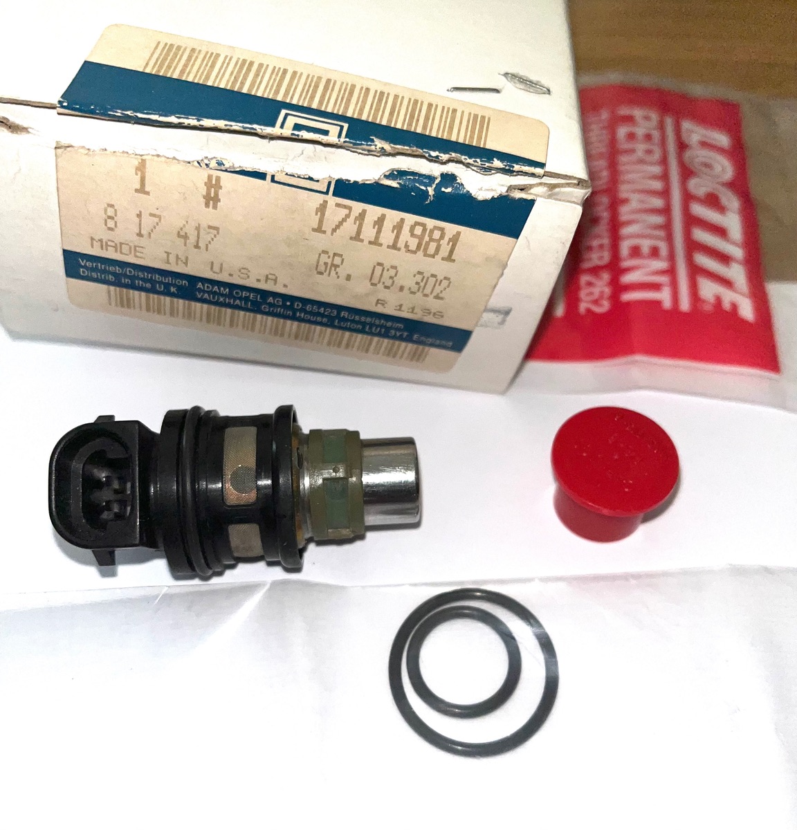

    Moin erstmal. Ich suche eine neue Einspritzdüse für meinen Kadett E, 1.6i bj. 89.
    Mein Mann des Vertrauens hat sich die Einspritzdüse mal angeschaut, da er Mucken gemacht hat beim Anspringen.
    Und sie „zerstäubt“ den Sprit nicht mehr. Also Fehler gefunden aber wo bekomme ich jetzt eine neue her, ohne 180€ Neupreis zu bezahlen? Falls jemand was anbieten kann, immer her damit.

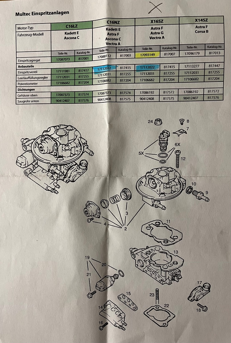

    Du kannst auf dem Schrott aus jedem Opel 8V mit Zentraleinspritzung das Ventil verwenden.
    Zu finden im Kadett E und Ascona C C16NZ/C16LZ,
    Astra F mit C16NZ/X16SZ/X16SZR,
    Vectra A C16NZ/X16SZ,
    Vectra B X16SZR,
    Astra G X16SZR
    Aufdersuche, hier solltest Du eins vom C16NZ oder X16SR nehmen.
    Es gibt Unterschiede beim Einspritzventil bei den unterschiedlichen Motorengrößen 1.4, 1.6 und 1.8 mit der Mutec-Einspritzung.
    Mein C16LZ hat ebenfalls eine andere Einspritzdüse als der C1.6NZ.
    Das Einspritzventil hat die Teilenummer 17112022, dies wurde auch
    z.B. beim Astra G bis Bj. 2000 beim X16SZ verbaut.
    Hier eine kleine Auflistung:
    DreamOpel
    Um Gottes Willen, eine vom C18NZ z.Bs. würde der Motor wahrscheinlich absaufen, das verkraftet der C16NZ nur, wenn der Motor gemacht ist.
