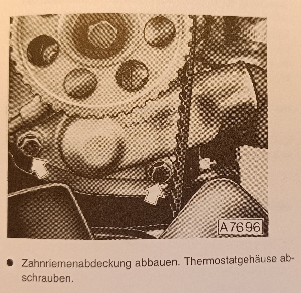

    bei meinem Winterauto, einem Corsa B (98) - der gute Kadett Caravan wird seit vielen Jahren nur noch im Sommer gefahren - war das Thermostat defekt. Im Netz fand ich eine Anleitung die den Tausch wesentlich einfacher und schneller ermöglicht. Der Clou ist, er befestigt den Zahnriemen mit 2 Kabelbindern am Nockenwellenrad und klappt es dann vorsichtig zur Seite. Ursprünglich von einem Schrauber aus Polen veröffentlicht und auch auf youtube.com als Video zu sehen.
    youtube.com/watch?v=FNyTJZaDHZo
    Beim X14SZ Motor hat das einwandfrei funktioniert, der Grundmotor ist ja weitgehend mit dem C16NZ identisch. Die ganze Reparatur war in 1,5 h erledigt und wesentlich einfacher als mit der herkömmlichen Methode. Das wollte ich Euch nicht vorenthalten.
    Abweichend zum Video empfehle ich durch Drehen an der Kurbelwelle die Nockenwelle auf die OT-Position zu bringen. Dann das Nockenwellenrad entweder mit einem Stiftschlüssel zu halten um die Schraube zu lösen, oder an der Nockenwelle am Anguß zwischen Zylinder 1 und 2 mit einem Gabelschlüssel. Keilriemen und Zahnriemen bekommen natürlich, für alle Fälle, eine Markierung der Laufrichtung.
    Viele Grüße, Peter

    Ich meine den Tausch beim OHC-Motor wie C16NZ, X14SZ o.ä., bei anderen Motoren sitzt das Thermostat leichter zugänglich und nicht unter, bzw. hinter dem Nockenwellenrad.
    Ich hab den immer ganz runter genommen, gerade bei den späteren Motoren mit Spannrolle ist der Riemen im Handumdrehen wieder drauf

    micha0001: die hintere Zahnriemen-Abdeckung ist im Weg, da kommt man nicht so einfach hin. Sie fehlt auf dem Foto, dafür sieht man die Schrauben und das Thermostatgehäuse recht schön.
    nr1ebw: man muss vorsichtig sein, dann verschiebt sich auch nichts. Zusätzlich stelle ich die Nockenwelle auf den OT-Punkt, für alle Fälle. Eine abschließende Kontrolle ist obligatorisch.
    Kyle01: kann man machen, so geht es aber bedeutend schneller. Die Riemenscheiben auf der Kurbelwelle müssen nicht entfernt werden.
    Das ist eine Methode um nur das Thermostat zu tauschen. Wenn der Zahnriemen erneuert wird oder die Wasserpumpe oder Spannrolle, dann muss sowieso alles raus. Mir hat es viel Zeit und Schrauberei erspart. Kann natürlich jeder machen wie er will, ist nur eine Anregung.
    Um die KW auf OT zu stellen müssen die Keilriemenscheiben allerdings runter, die Markierungen darauf sind nämlich v.OT für die Zündung. Entscheidend ist der kleine Punkt auf dem Zahnriemen Rad der KW, dieser muss unten mit der Kerbe der hinteren Riemenverkleidung fluchten.
    Bis man dann den Zahnriemen oben an der NW fixiert hat, ist auch die Spannrolle mit einem 3mm Innensechskant Schlüssel entspannt und fixiert.
    Ich sage nicht dass deine Methode falsch oder unpraktikabel ist, aber hinsichtlich der Steuerzeiten ist es riskanter und das Lösen der 3 oder 4 Schrauben inklusive der Keilriemenscheibe ist weder schwer, noch nimmt es viel Zeit in Anspruch.
    Wer so besser klar kommt kann das natürlich machen, viele Wege führen ans Ziel.
