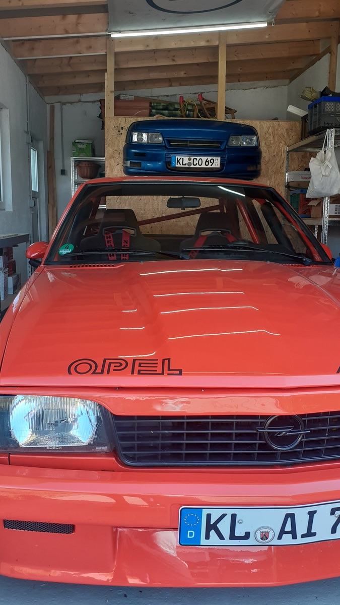

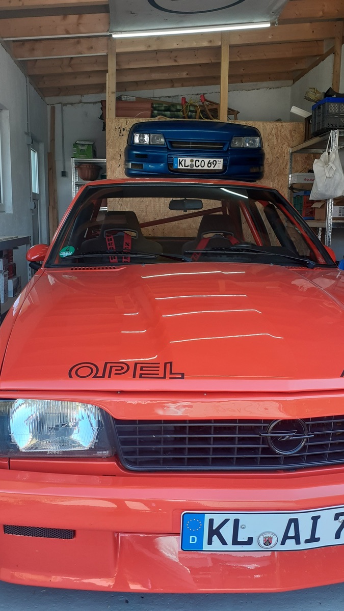

#7 Ich habe selbst im Ascona einen 2,4er drin, komplett wie er in Frontera war mit alter Elektrik.
Ich bin sehr zufrieden damit, abgesägtes Ansaugrohr vom 6-Zylinder drauf gebaut und die leichtere Schwungscheibe vom 2,0E und das Ding läuft richtig gut, das bestätigen auch Woche wo mitgefahren sind bzw auch mal selbst gefahren sind.
#9 Nein habe ich nicht gemacht, aber unten herum ist er ganz schön giftig und kommt sehr gut vom Fleck.
Man merkt das es eher ein Drehmomentmotor ist. Ich vermute aber auch mal das ein paar PS mehr dabei heraus gekommen ist.
Auch an der Kurbelwelle sind die zusätzlichen Riemenscheiben von Servo und Klima runter gekommen, weniger Masse die bewegt werden muss.
2,4L trifft auf 950kg, das macht Laune.
