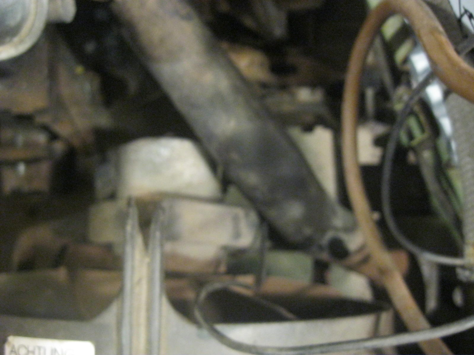

Alles anzeigenok, also ausprobieren und bei bedarf wegbauen,

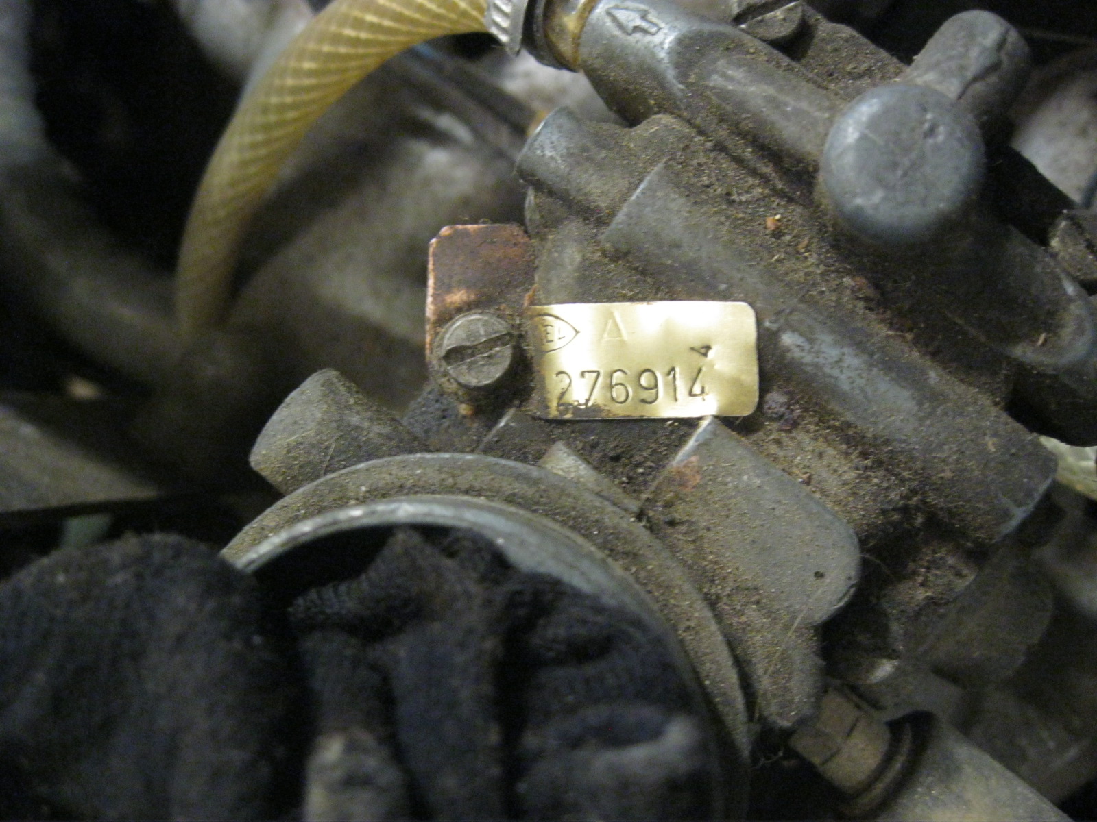

Die Vergaser an Fahrzeugen mit einem Schaltgetriebe benötigen dieses Schließdämpfer genannte Bauteil nicht.
Es würde mich nicht wundern, wenn sich auf Deinem Motor noch die Vergaservariante für die ursprüngliche Motor-Getriebekombination befindet. Nach dem Umbau auf eine Schaltgetriebekombination sollte man auch den richtigen Vergaser für diese Kombi verbauen; ansonsten gibt es hinterher Probleme bei der Leerlaufeinstellung, da die Bedüsung aufgrund des Getriebewiderstandes beim Automatikgetriebe für eine höhere Grundleerlaufdrehzahl ausgelegt ist.
Es wäre interessant die Teilenummer des Vergasers zu kennen.
