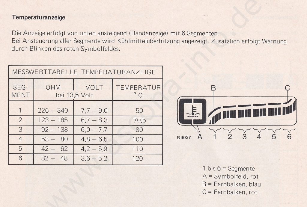

#25 Der Lüfter geht bei 3 Balken noch nicht an.
Der Temperatursensor im Kühler reagiert erst bei 95 oder 97 Grad. (Müsste ich nochmal nachschauen).
Lass ihn nochmal laufen.
Ich habe ihn zur Sicherheit zwischendurch abgestellt und die Temperatur des Wasser mit einen Thermometer geprüft, da ich nicht wusste, ob der Lüfterschalter funktioniert. (am Wochenende kein Ersatz zu bekommen 🙈)
Hat alles geklappt, und der Lüfter ging an.
Der 4 Balken beginnt zu blinken, kurz darauf springt der Lüfter an.
