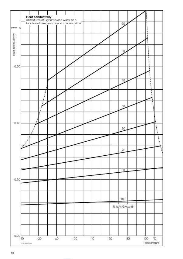

Kein Wunder, dass der Motor mit "reinem Kühlwasser" so schnell warm geworden ist, dass ist ja auch physikalisch betrachtet vollkommen normal.
Fährst Du dagegen mit "reinem Frostschutz" wird der Motor viel langsamer warm und erreicht auch nicht seine volle Betriebstemperatur.
Es kommt immer auf das richtige Mischungsverhältnis zwischen beiden an.
