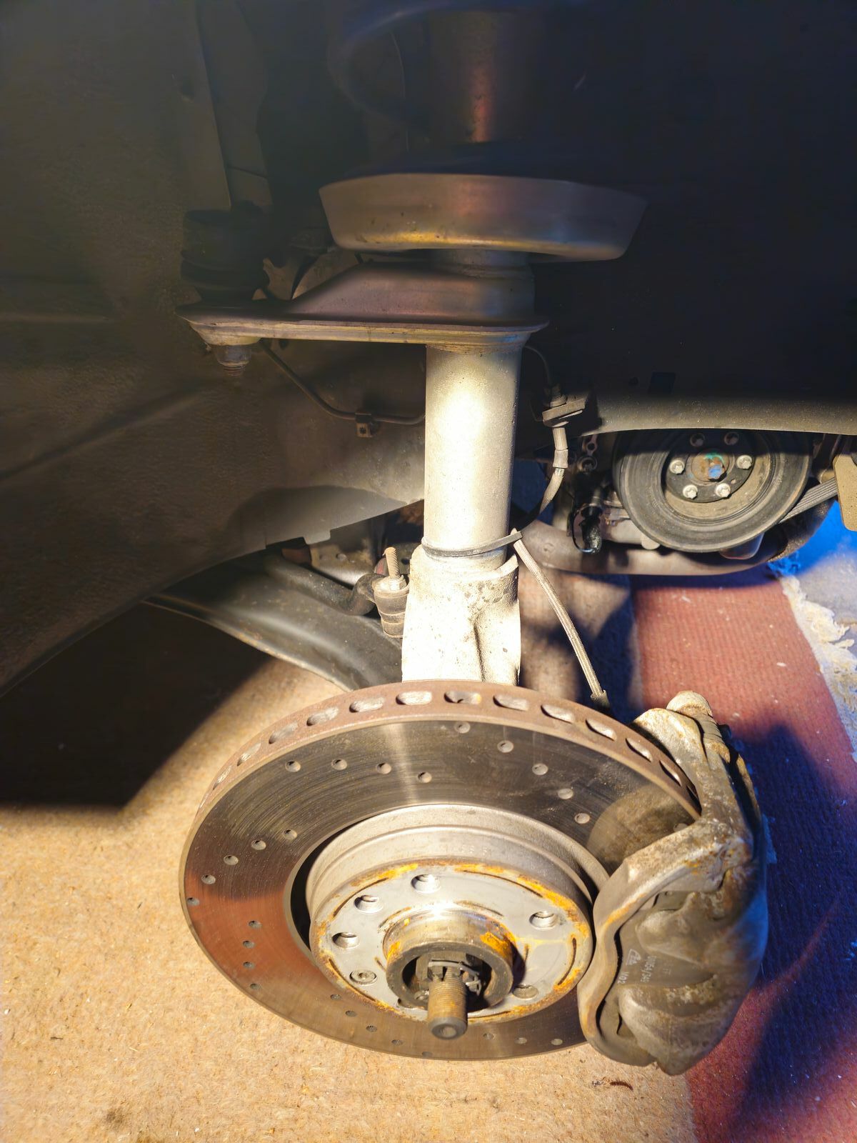

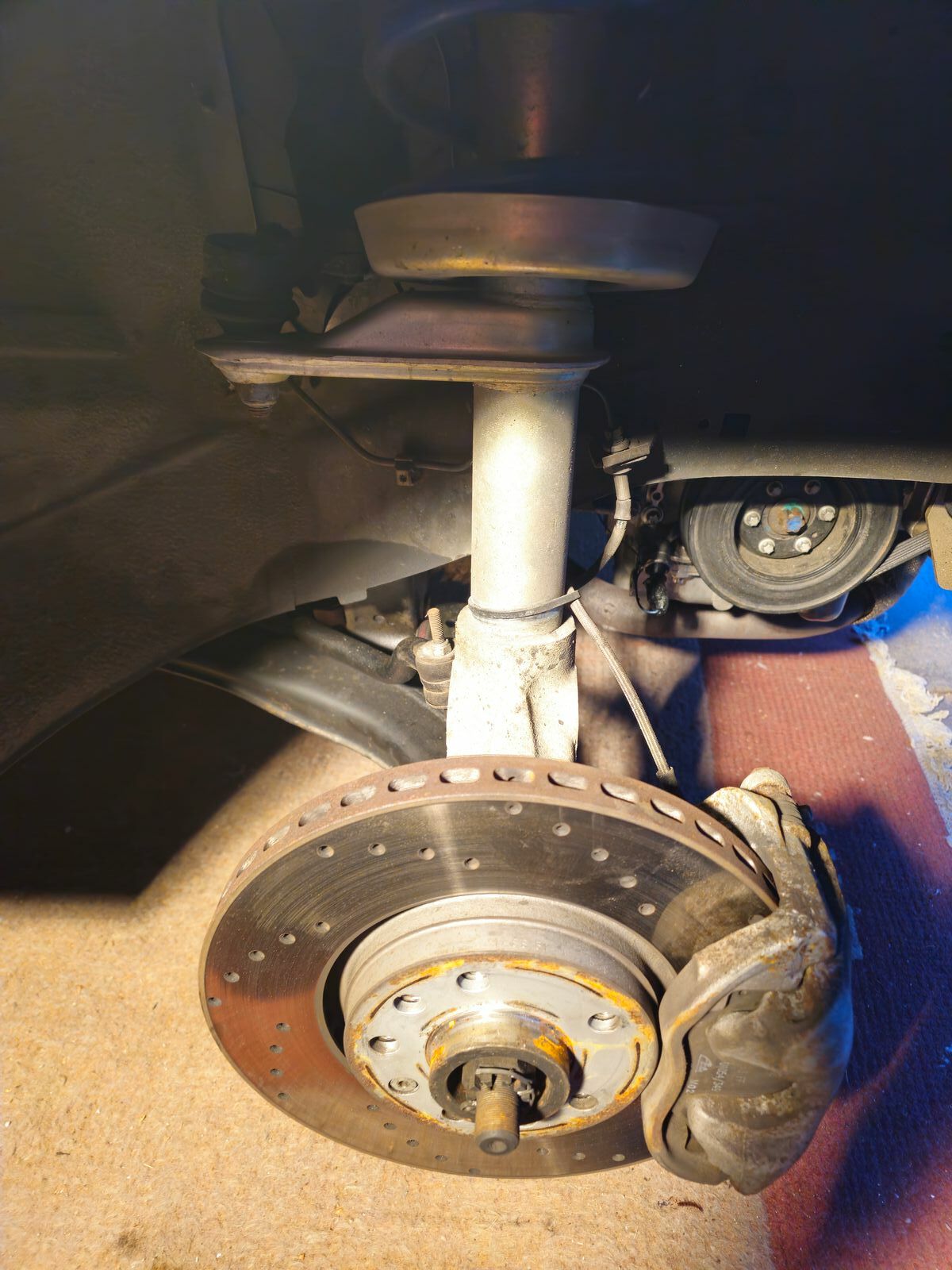

Mittlerweile habe ich hinten auf Bilstein B8 Dämpfer umgerüstet, da er mir bei Bodenwellen auf der HA sehr unruhig wurde und sich extrem aufschaukelte. Selbst im Standgas im Stand konnte man beobachten, wie das Heck leicht "wippt".
Ein riesen Unterschied!! ![]()

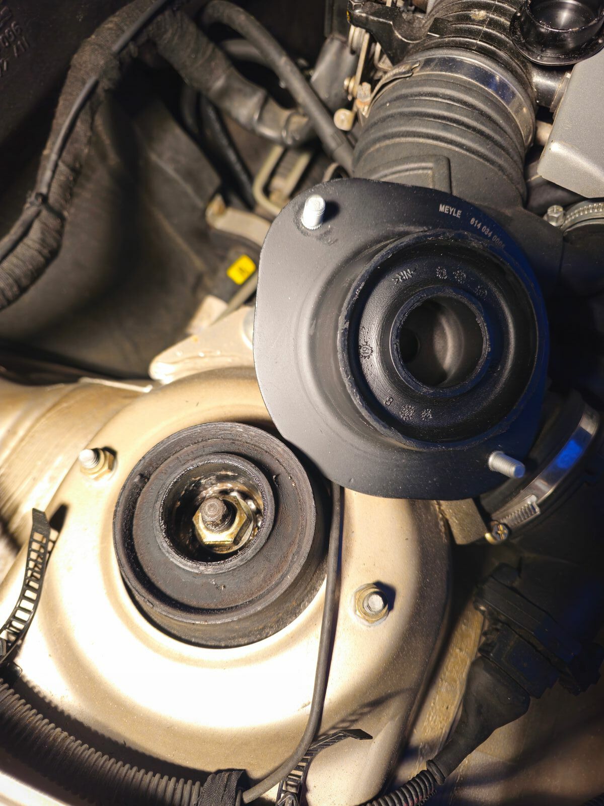

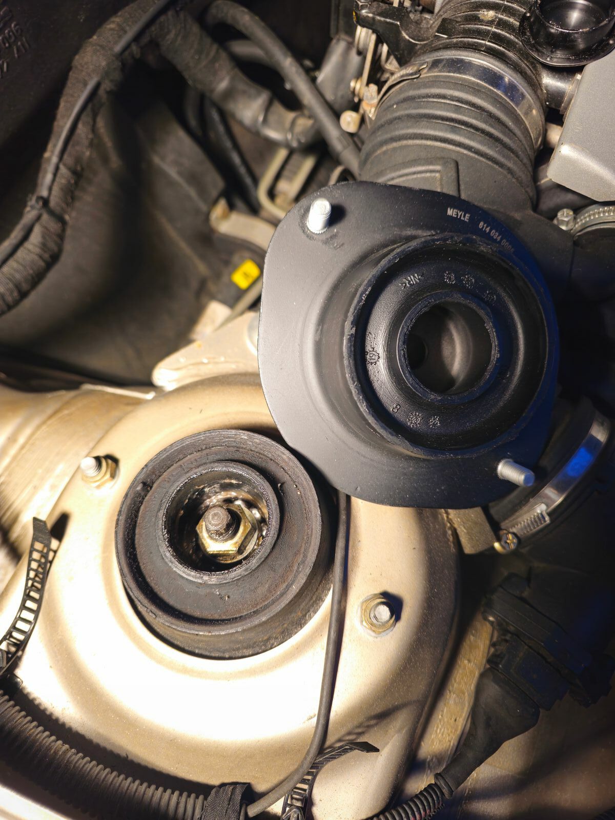

1. Ich habe bereits für die VA neue Domlager sowie ebenfalls B8 Dämpfer bereit liegen und werde diese die kommenden Tage einbauen. Wird zwischen Dämpferrohr und Dämpferpatrone mittlerweile noch Öl eingefüllt?
Ich habe noch eine Wiechers Domstrebe oben, sowie unten (Querlenkerstrebe) bestellt. Vermutlich wird die untere aufgrund des V6 nicht passen, austesten möchte ich es aber dennoch. Ich erhoffe mir dadurch mehr Stabilität und ein besseres "Gefühl" beim sportlicheren Fahren.

4. Vorne rechts knackt etwas einmalig beim Bremsen kurz vorm Stillstand, und dann beim Anfahren einmalig beim Losfahren. D.h. irgendwo habe ich Spiel im Fahrwerk/ in der Achse. Werde das in Verbindung mit dem Dämpfereinbau lokalisieren, Tipps?
