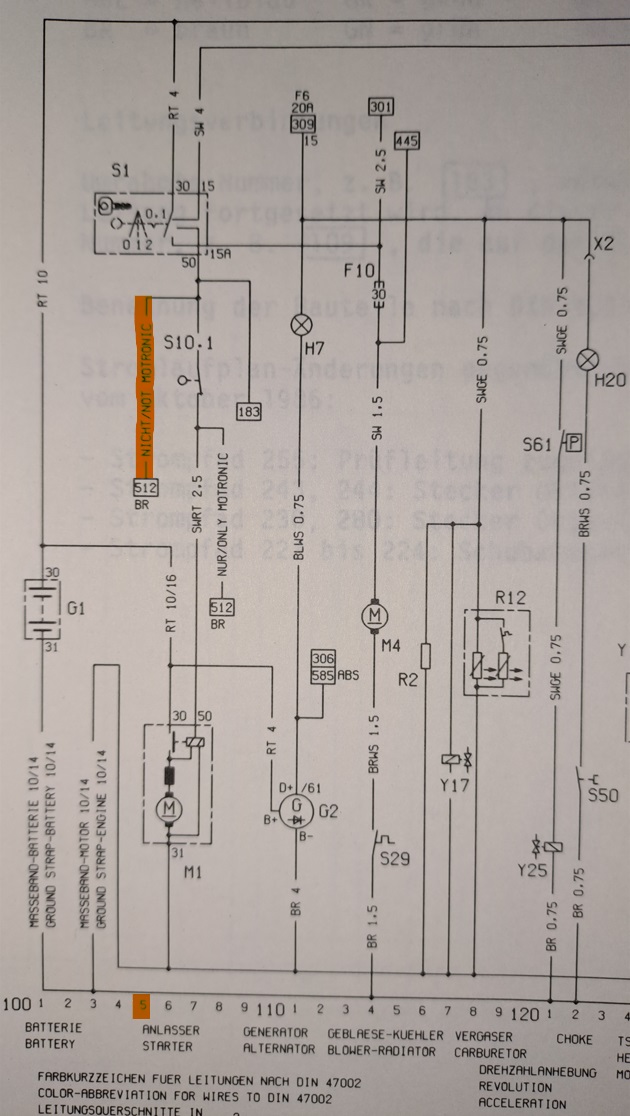

  • #30
    N´abend Dennis,

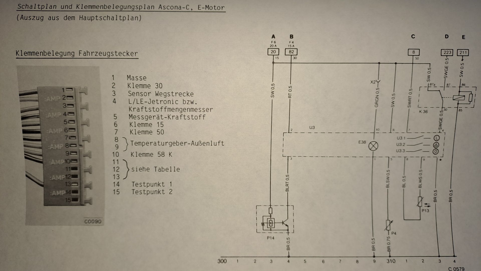

    vom Kadett E mit C16NZ Motor habe ich leider keinen Stromlaufplan finden können, meine Pläne für den Kadett E sind älter, dafür aber einen von Ascona C mit dem Motor C16NZ. Weiter bin ich heute aufgrund der Fülle an Dokumenten nicht gekommen.
    Hier der Stromlaufplan für den Bordcomputer selbst, samt der Anschlusserklärungen.

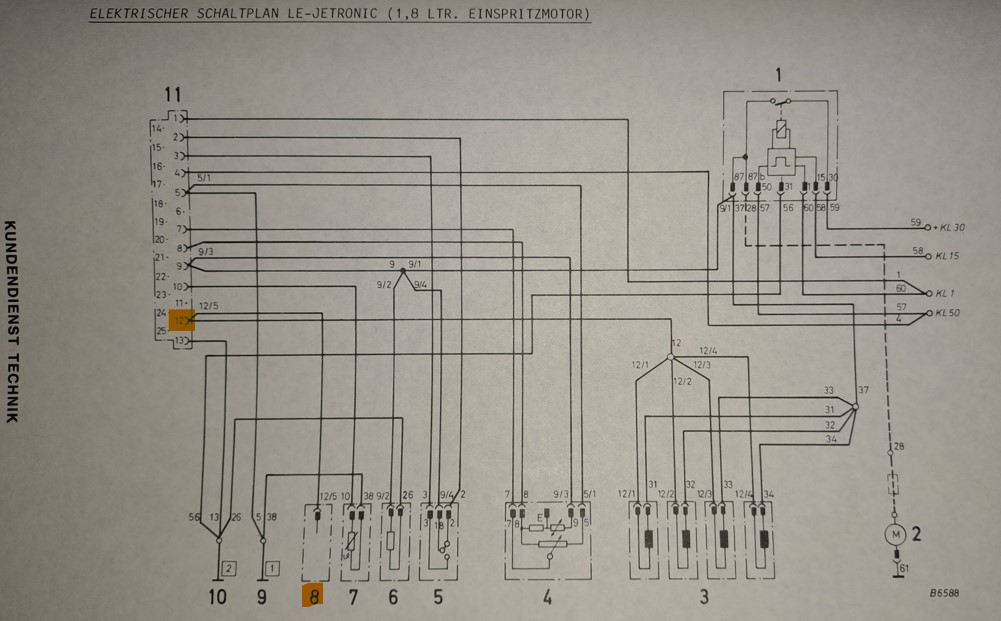

    und hier die Stromlaufplan für den Übergabestecker des MSG für den C16NZ im Ascona C.
    Anschlussbelegung Übergabestecker MSG 18E LE-Jetronic, hier liegt der Bordcomputer auf dem PIN 12 des Steckers.
