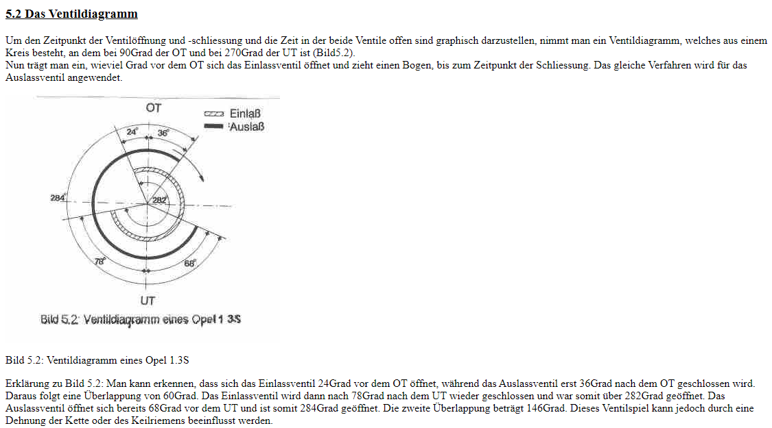

    Von dieser gezeigten asymmetrischen Nockenwelle mit 10,7 mm Ventilhub kannst Du direkt die Finger lassen, die benötigt in meinen Augen auch einen Austausch der Kolben.
    Nur mal so zum Vergleich, die Nockenwelle vom 13N hat 9 mm Ventilhub, die Nockenwelle des 13S schon 9,8 mm. Die DBilas 272° Nockenwelle legt bei diesem Maß nochmals fast 1 mm oben drauf, was meinst Du, was dann passieren wird? Das sind fast 2 mm mehr Ventilhub, wie der mit dem Dein Motor im Moment arbeitet.

    Nockenwellendaten:
    - Gradzahl = 272°
    - Spreizung = 108°
    - Ventilhub = 10,7mm
    - Hub in OT = 1,3mm
    - Profil symmetrisch
    auf Deutsch übersetzt bei Hohen Drehzahlen Küsst das Ventil den Kolben und dann ist Gute Nacht !!
    Ja, das Risiko ist auf alle Fälle da.
