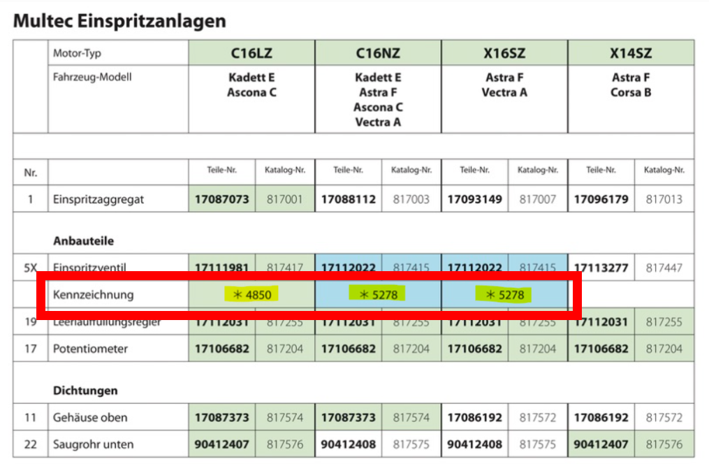

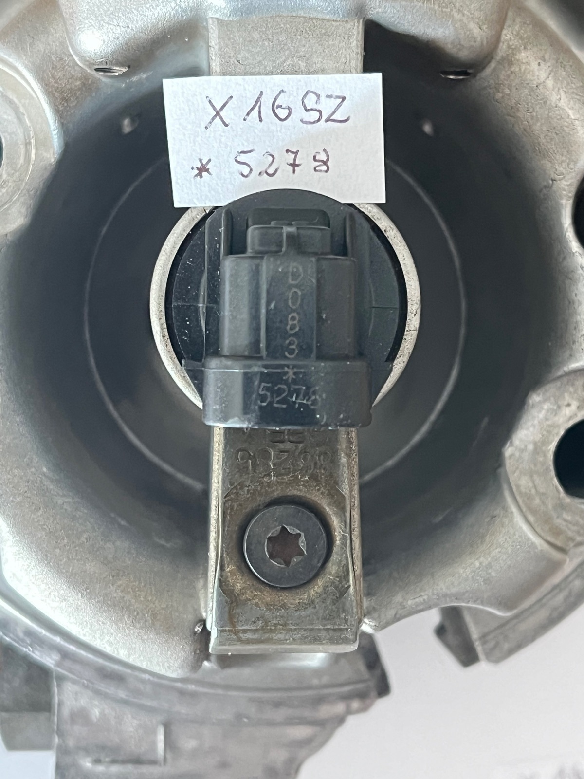

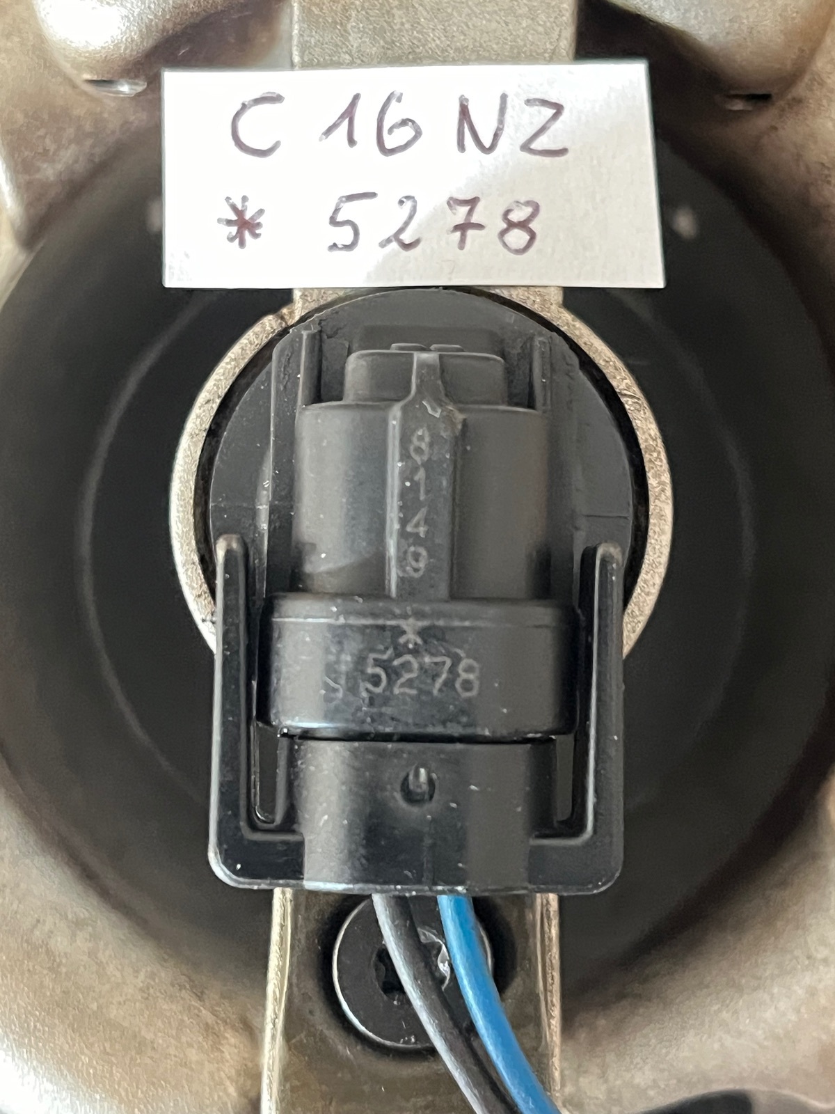

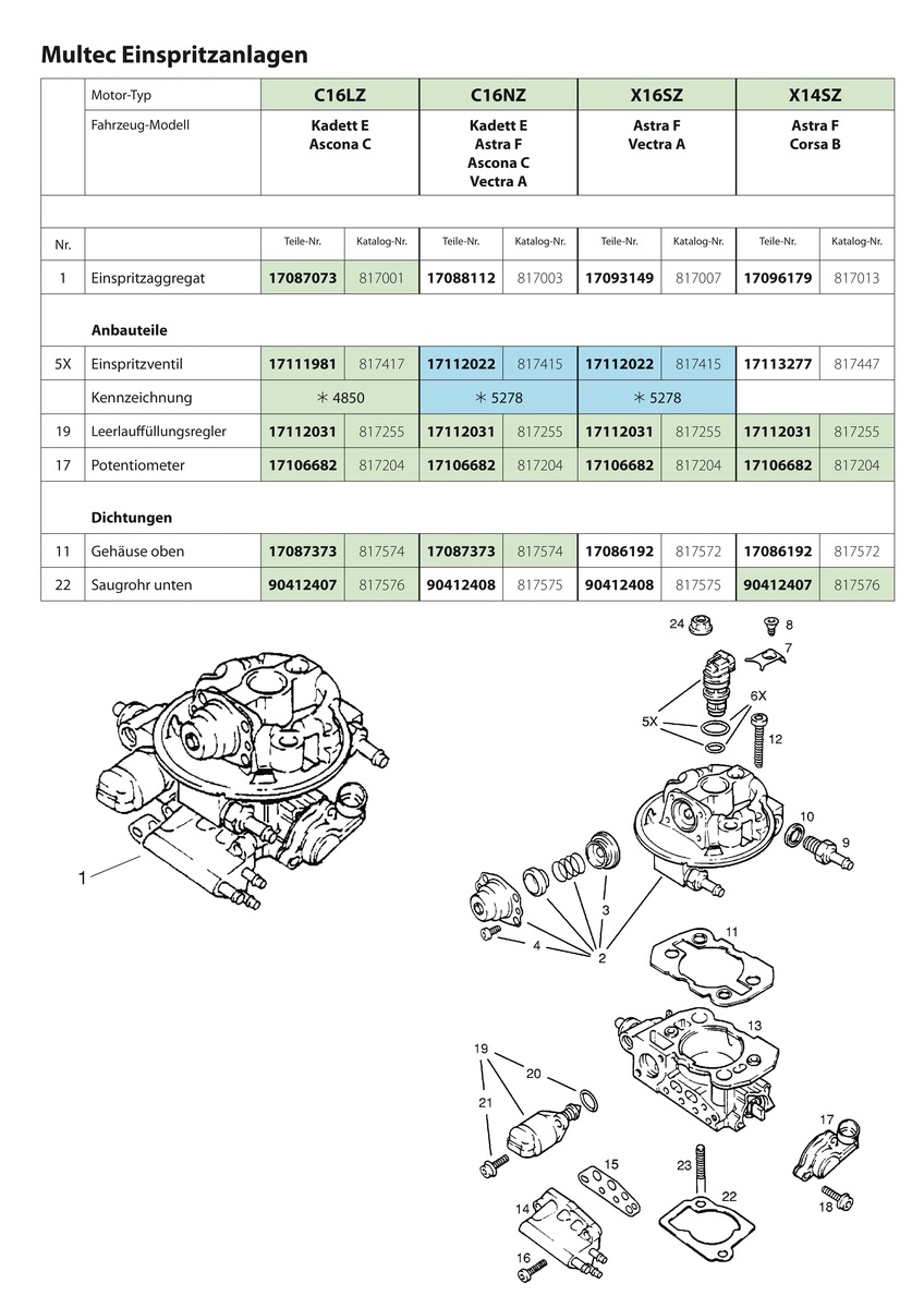

    Tigerforce,

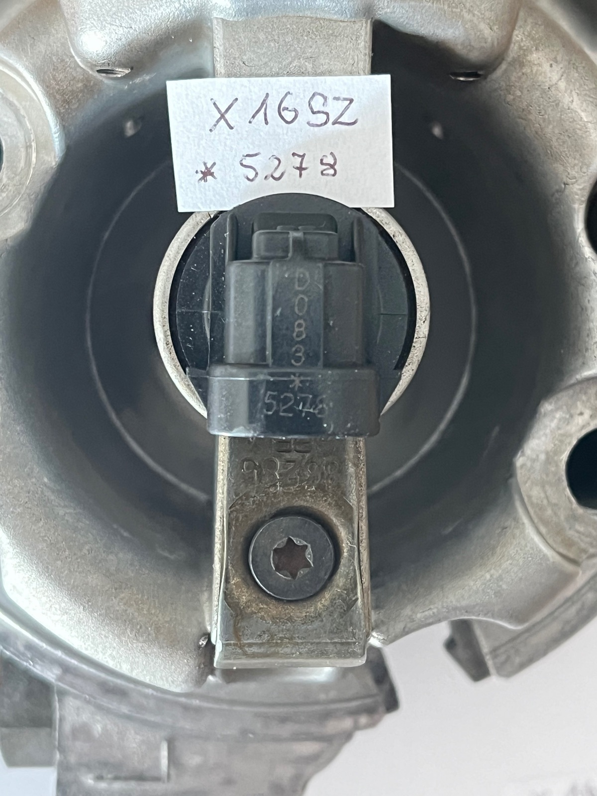

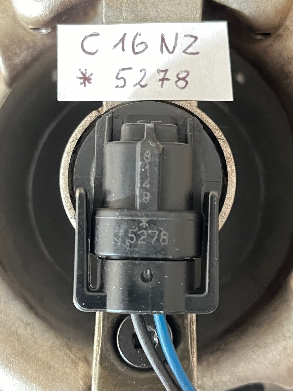

    das sollte die richtige Einspritzdüse sein für den C16NZ.
    Ich habe gerade in meinem Lager geschaut und ein paar Einspritzanlagen ausgepackt.

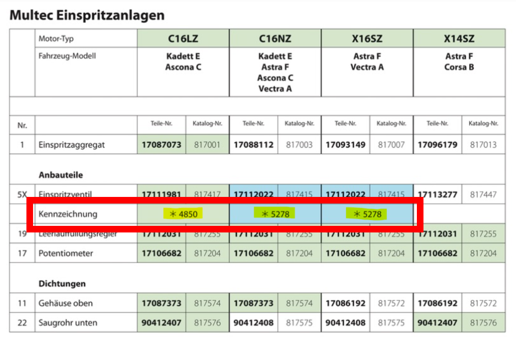

    Ebenfalls habe ich eine Tabelle erstellt und festgestellt, dass dieses Einspritzventil auch im Motor X16SR verbaut wurde bei den Modellen Astra F und Vectra A. Auch andere Bauteile sind gleich bei den verschiedenen Einspritzanlagen.
    Ich habe es bei den Einspritzanlagen verglichen. Beim Vorgänger vom C16NZ, den C16LZ in meinem GT ist eine andere Düse mit der Nr. * 4850 verbaut.
    Wenn Du weiterhin Probleme mit unrundem Leerlauf hast und Du sicher bist, dass es nicht am Verteiler, Zündkabeln oder Kerzen liegt, könnte es auch an beiden Dichtungen oben und unter mit der Nr. 11 und 22 in der Zeichnung liegen. Oder es könnte auch am Leerlaufschrittmotor Nr. 19 liegen.
    Viel Erfolg
    DreamOpel

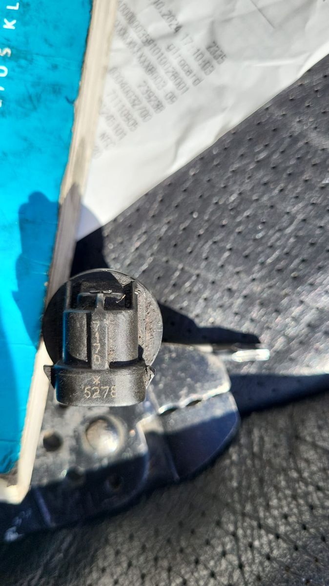

    Mit den hiermit vorliegenden Informationen und den beigefügten Bildern ergibt das ganze ja dann auch wieder Sinn. Die von Tigerforce in Post #3 angegebene Reihenfolge der Ziffernblöcke zu den Angaben auf dem Einspritzventil waren vertauscht.
    Eine Durchflussmenge von "5278" = also 5278 ccm pro Minute klingt für einen Vierzylinder dieser Hubraumgröße gleich viel logischer. :thumbup:
    Strahli,
    demnach müsste dann der C16LZ ein richtiges Sparauto sein mit 4850 ccm pro Minute.
    Er hat eine andere Verdichtung und benötigt auch andere Zündkerzen mit 1,1 mm Elektrodenabstand.
    Aber das der Unterschied bei der Einspritzung so unterschiedlich ist, hätte ich nicht gedacht.
    Und so habe ich auch wieder etwas gelernt über die verschieden Einspritzventilen und Durchlaufmengen. Jetzt weiß ich, was die Zahlen bedeuten. Danke Strahli.

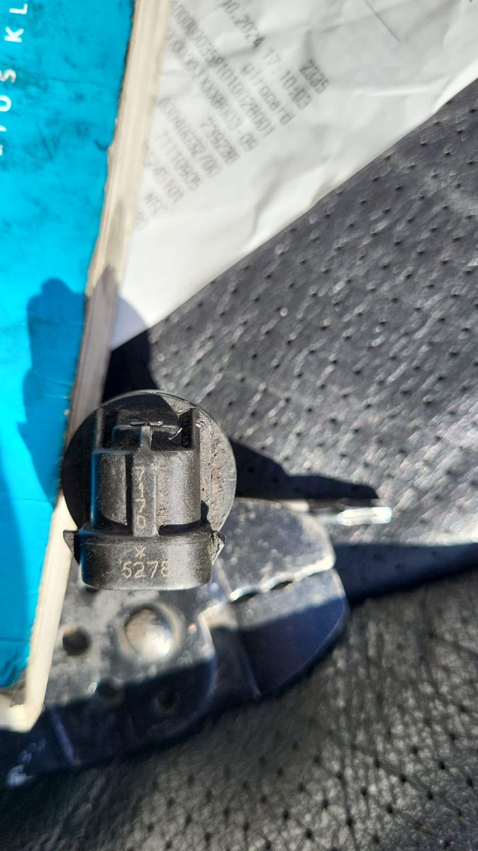

    Sehr gerne.
    Ob der C16LZ gegenüber dem C16NZ tatsächlich so viel sparsamer ist, dazu kann ich nichts sagen, habe da weder Erfahrungs- noch Vergleichswerte. Rein rechnerisch liegt die Durchflussmenge am Einspritzventil knapp 8% niedriger, aber in wie weit dies durch eine abweichende Gestaltung der Brennräume durch Kolben, Ventile und der Verdichtung kompensiert wird, bleibt auch zu betrachten.
    Kenne aber niemanden mehr aus der alten Opel Zeit, den ich hierzu gezielt noch befragen könnte. Habe aber irgendwie in Erinnerung, dass die Brennräume unterschiedlich ausgeformt waren und auch andere Kolben verbaut waren. Liege ich da richtig?
    Ein Volumenstrom von 5 Litern pro Minute? Das kommt mir zu reichlich bemessen vor.
    Wengleich, in Betrieb öffnet sie ja immer nur ein paar Millisekunden.
