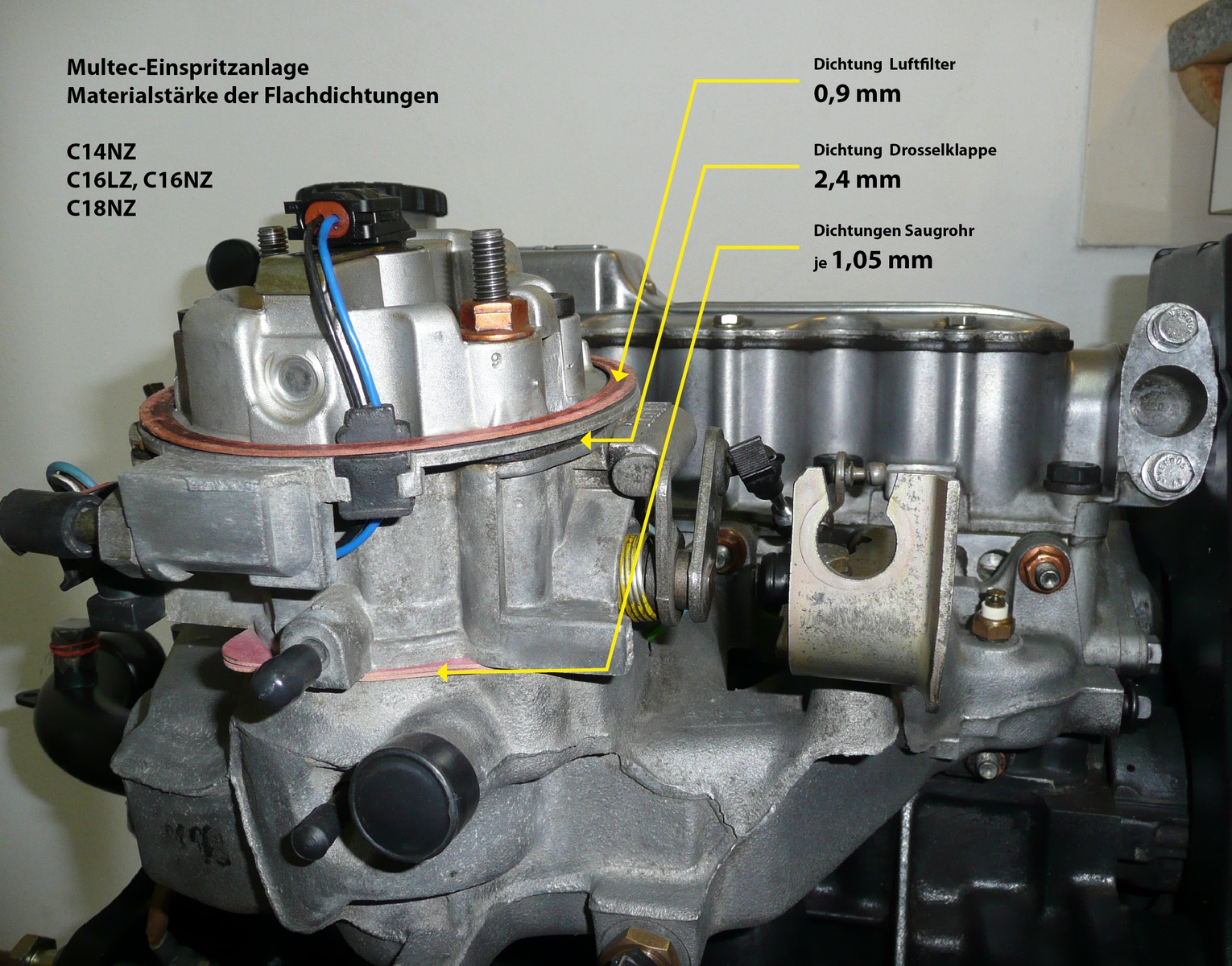

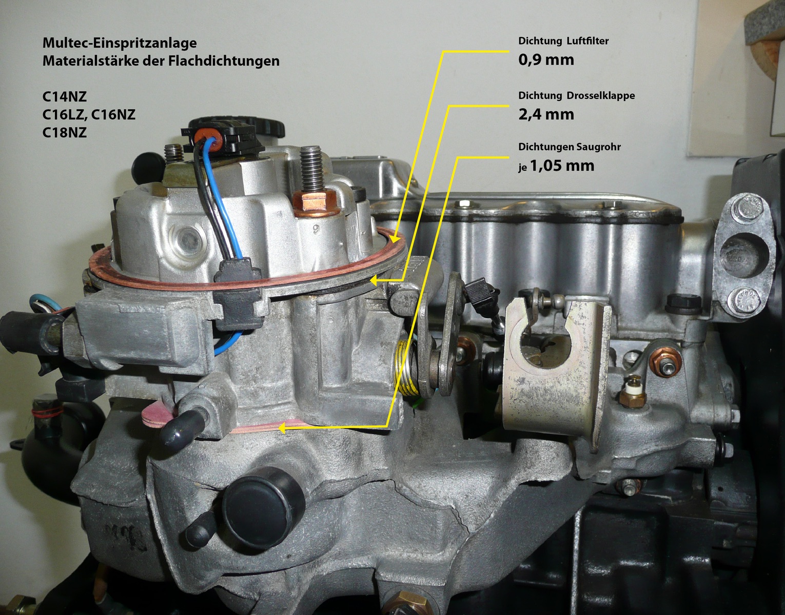

Hast Du schon die mittlere und untere Dichtung von der Einspritzanlage kontrolliert. Ist die mittlere trocken oder feucht?
Bei kaltem Motor kannst Du diese mit Bremsenreiniger einsprühen und beobachten, ob sich die Motordrehzahl verändert.

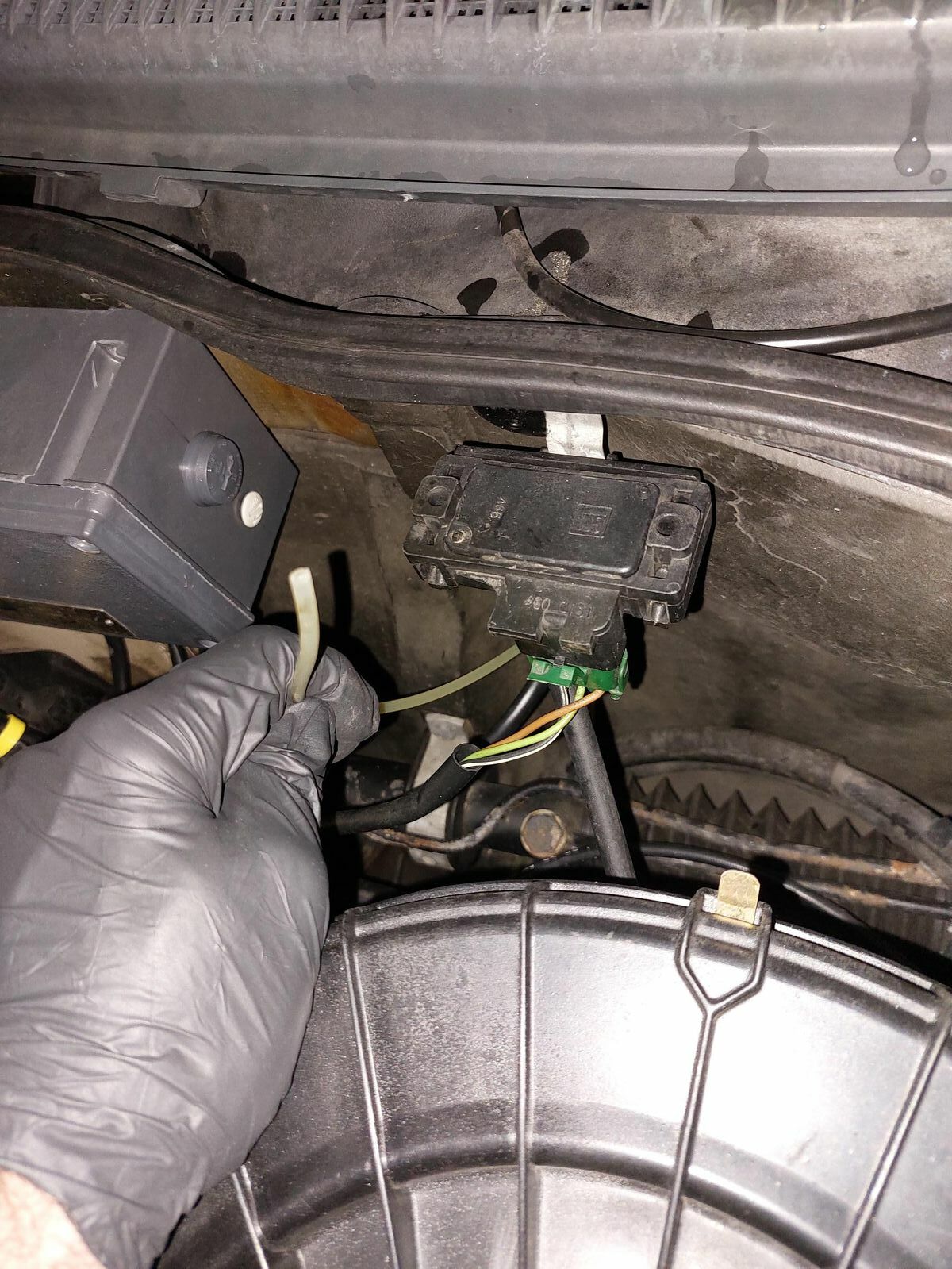

#29 Alles anzeigenWas befindet sich in dem geheimnisvollen Kasten links auf dem Bild?
Kabel und Schläuche von einer defekten Standheizung.
