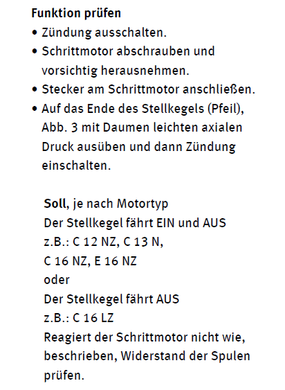

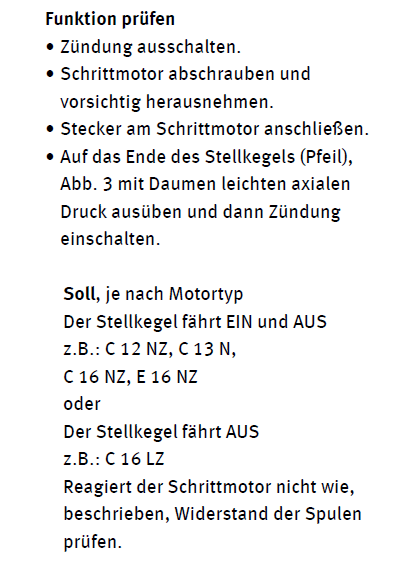

#52 Alles anzeigenUnd das taktartige Geräusch kam wirklich vorne aus der Multec?
Wusste nämlich nicht, was dort ein taktartiges Geräusch erzeugen können soll?
Da muss jemand schon ein verdammt gutes Gehör haben, wenn man das Arbeiten des Schrittmotors hören kann. Im ausgebauten Zustand hört man es bei eingeschalteter Zündung.

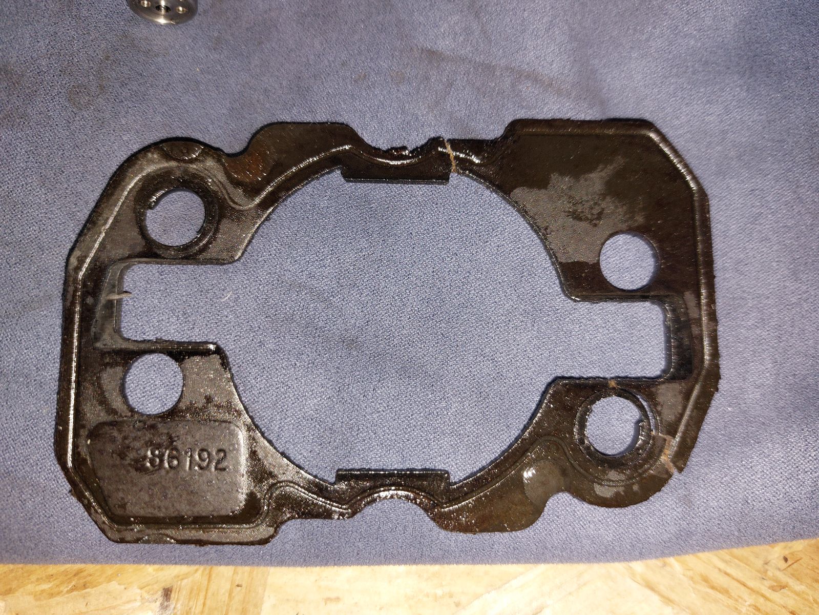

Ich habe die Multec zerlegt und poröse Dichtringe an der Einspritzdüse festgestellt.
Leider ist mir die Dichtung an der Drosselklappe verreckt.

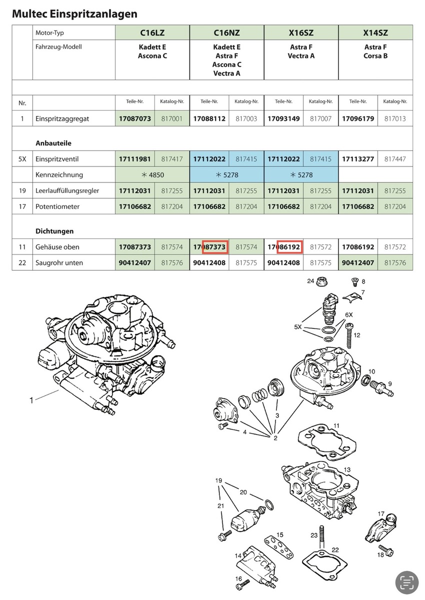

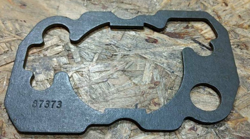

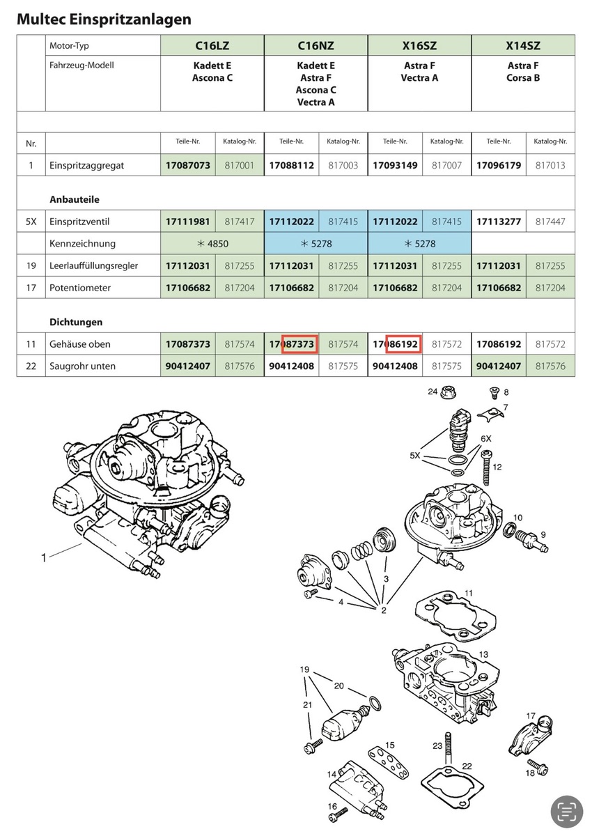

Jemand im Netz bietet folgende Dichtung an, sie weicht dezent von meiner ab, könnte aber trotzdem passen.
Was meint ihr?
#58 die Dichtung aus dem Netz passt. Habe die gleiche bei dem gleichen Anbieter bestellt. Diese passt für den C16NZ-Motor.
Wichtig!
Achte bitte beim Auflegen der Dichtung darauf, dass das Loch über dem Leerlauffüllungsschrittmotor nicht von der Dichtung abgedeckt wird. Rechts ist das Gehäuse sowieso geschlossen. Du kannst die Dichung einfach um 180° drehen.
Diese Dichtungen hat Opel im Laufe der Jahre leicht verändert, deine alte müsste die neuere Variante sein und wurde wahrscheinlich schon mal ersetzt. Die Teilenummer 17087373 wurde von von 17086192 abgelöst.
Siehe auch eingeprägte Nummern auf der Dichtung. Daher müsste deine alte Dichtung für eine Multec eines Astra F sein.
Tipp:
Du solltes, wenn Du schon die Schrauben von Multec gelöst hast auch die untere Dichtung am am Flansch zum Saugrohr tauschen.
