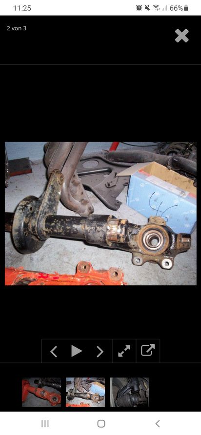

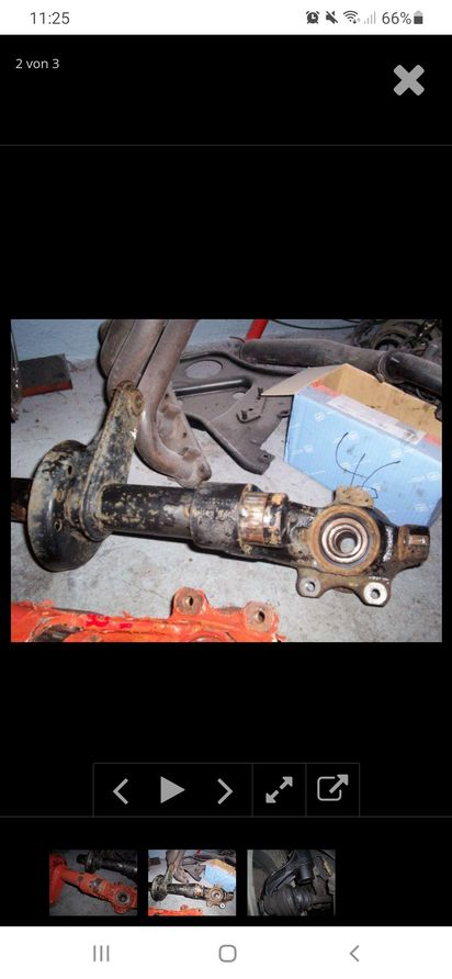

#8 Hallo wenn es um Kadett e Federbeine geht ,warum kaufst du dir keine einfachen Federspanner?Oder meinst du mit pressen die Standrohre im Achsschenkel tieferpressen ? Grüsse Thomas
Genau das meine ich tiefer pressen hab ich mich so schlecht ausgedrückt
Sonst hätte ich doch geschrieben feder spannen
#10 So einfach ist das nicht ,und da muss man wissen was man tut .Brauchst du geeignete Presse und Werkzeuge sonst wird das eh nichts.Da ist es einfacher Federteller ab und tiefersetzen,Muss sowieso alles vorher im eingebautem Zustand ausgemessen werden wegen Freigängigkeit usw.Oder ist es nicht für den öffentlichen Strassenverkehr?
