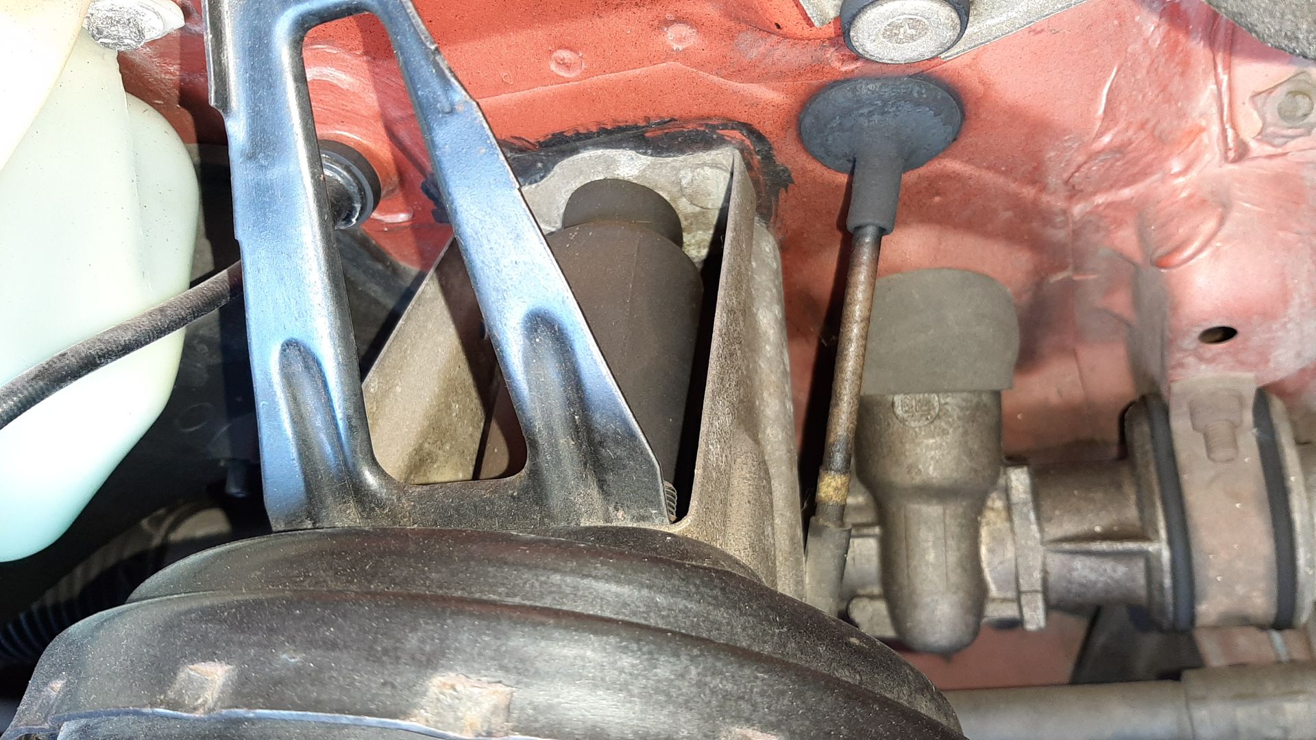

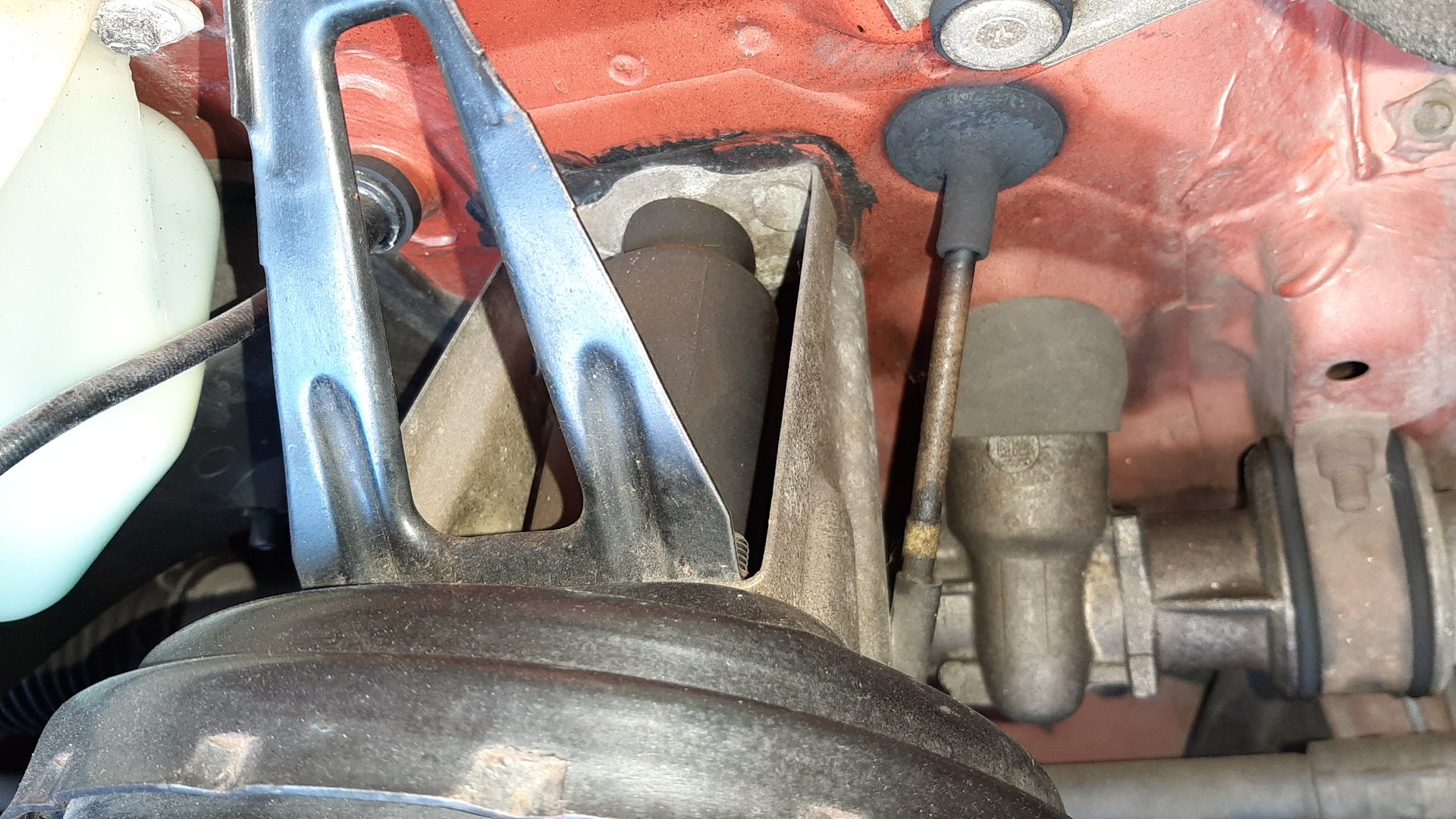

    An die Abdichtung am Bremskraftverstärker kommt man vom Innenraum nicht heran, da sich diese im Motorraum befindet. Schließlich sitzt der BKV auf dem Stützrahmen im Motorraum.
    Die Abdichtung der Druckstange in Richtung Hauptbremszylinder befindet sich auf der Vorderseite des BKV.
    Die Abdichtung am BKV in Richtung Spritzwand befindet sich unterhalb dieser Gummimanschette.

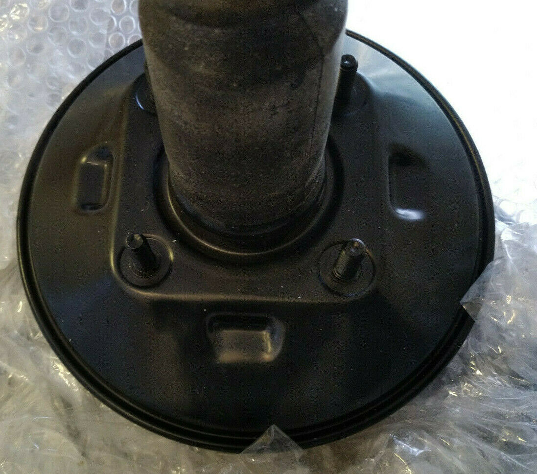

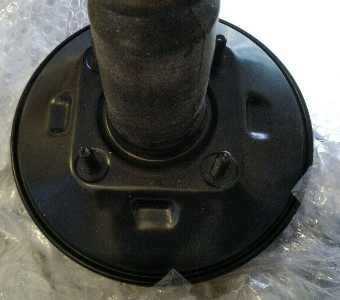

    Bin jetzt insofern weiter, dass ich n guten gebrauchten Delco BKV bekommen und hübsch gemacht habe.
    Da passt der HBZ vom ATE System natürlich nicht dran...
    Passt die Bördelung meiner Leitungen an den Delco HBZ?
    Da der TüV-Onkel wahrscheinlich nicht von meinem Auto angezischt werden möchte muss ich mir jetzt entweder einen Delco HBZ besorgen oder gucken ob man den alten nicht doch abdichten kann.

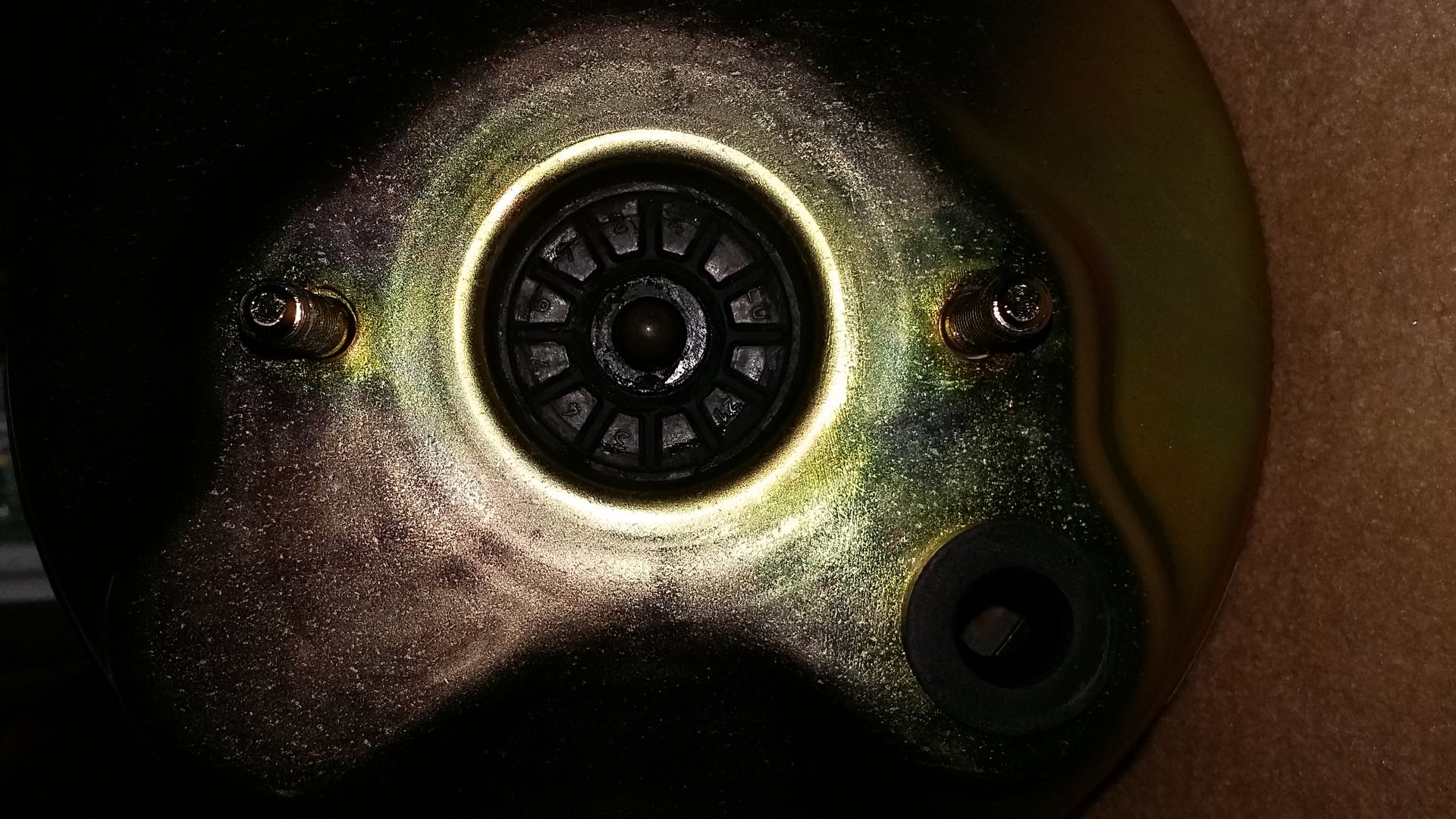

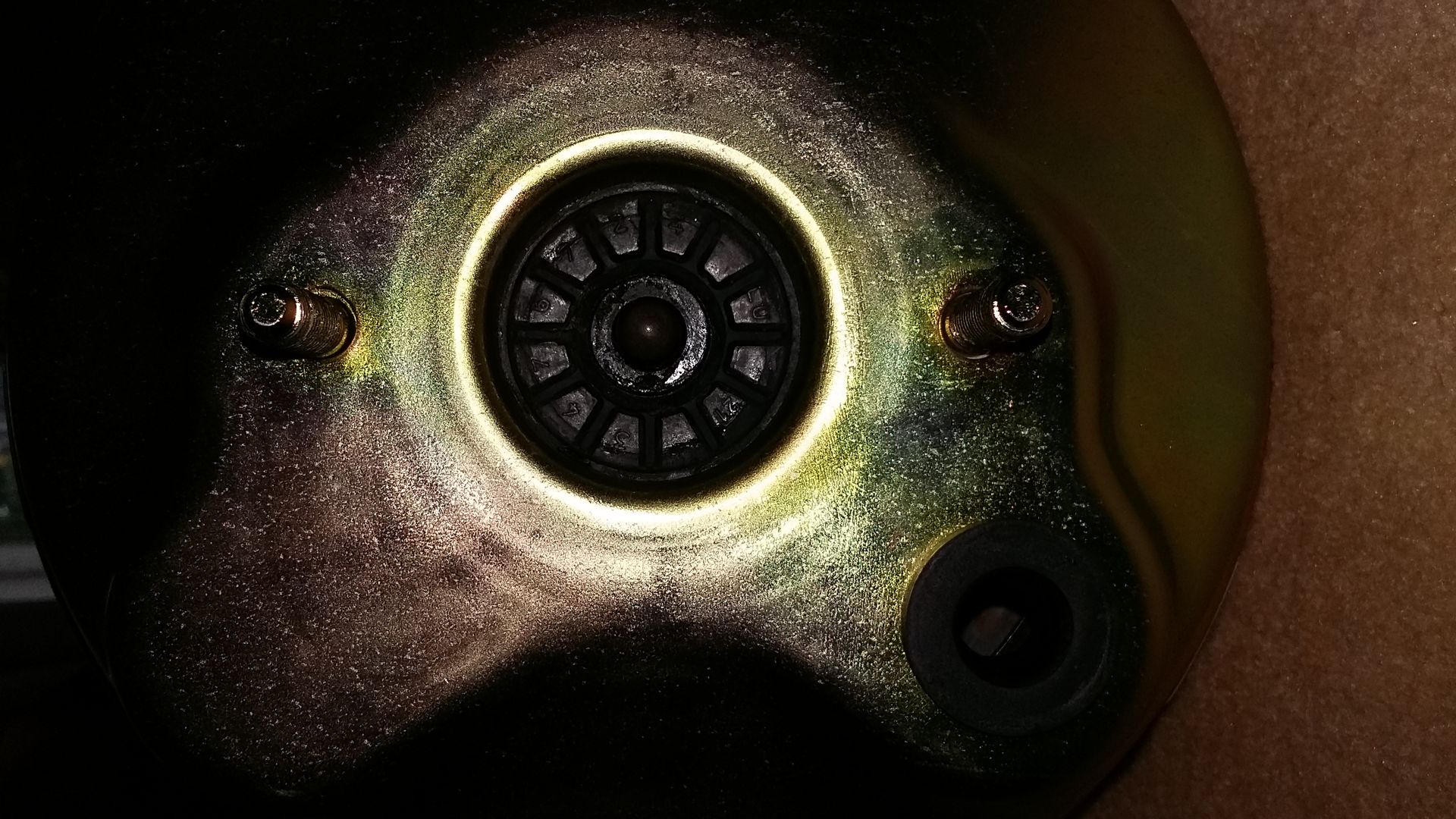

    Den zischenden ATE BKV habe ich gestern mal raus genommen und soweit ich sehen konnte ist die Membrane noch gut.
