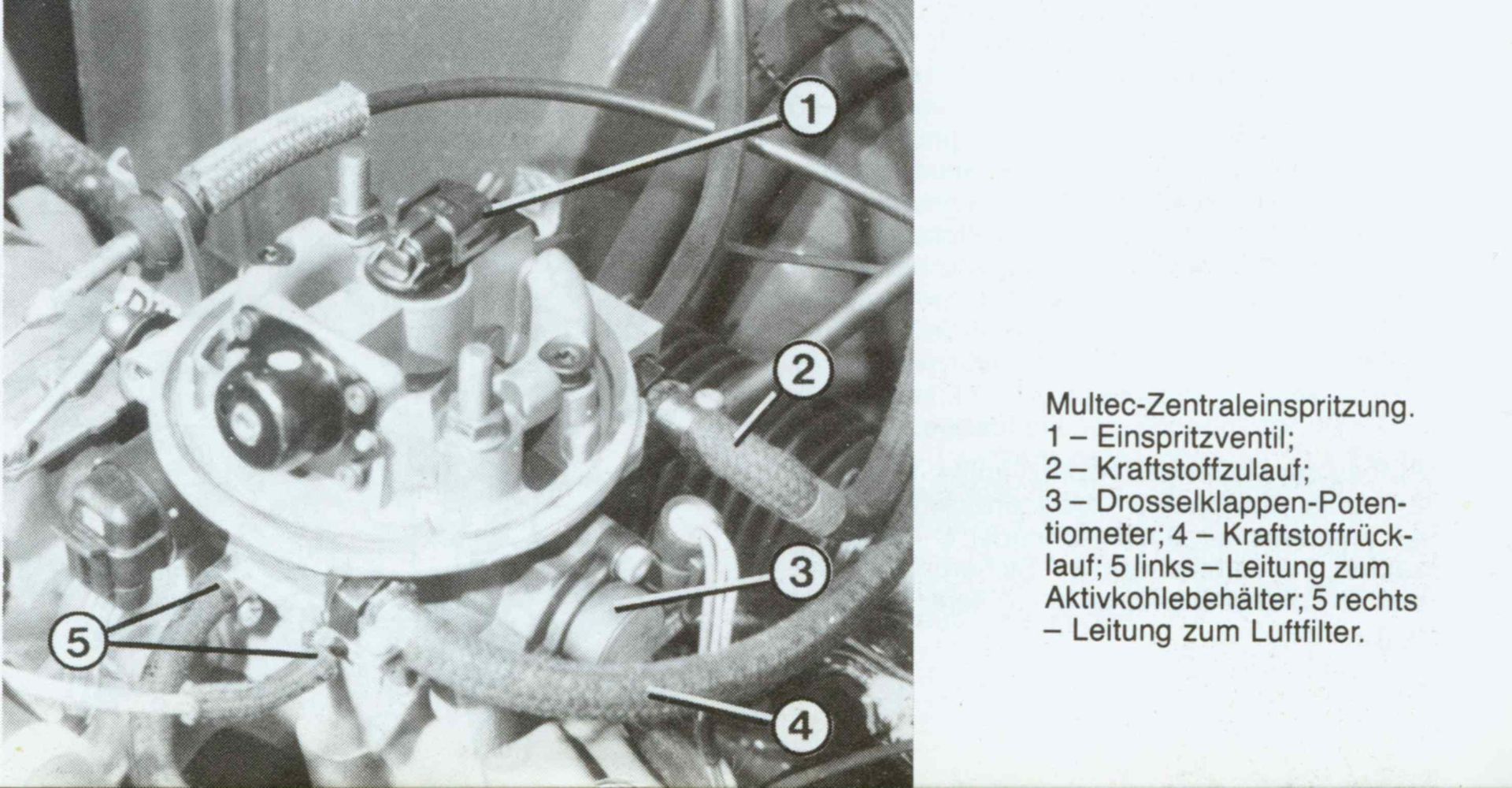

    bevor Du Deinen kompletten Kabelbaum wechselst, führ vorher mal diese Prüfschritte aus.
    Sollte das Problem weiterhin bestehen, dann kann dieses auch an einem Wackelkontakt am Drosselklappenpoti oder einem verstelltem unter Spannung stehendem Gaszug liegen; dies führt dazu, dass die Drosselklappe nicht mehr in die Endlage fällt und die Drosselklappe immer minimal einen Spalt offen steht.

    Wenn Du die Multec schon so oft getauscht hast, hast Du dann auch die Spannung auf dem Gaszug überprüft? Die Drosselklappe muss zugfrei in die Endlage fallen können, denn den DK-Poti registriert jede noch so kleine Positionsänderung.
