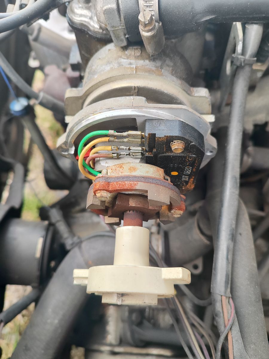

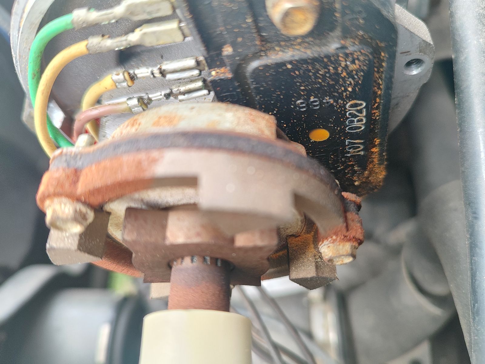

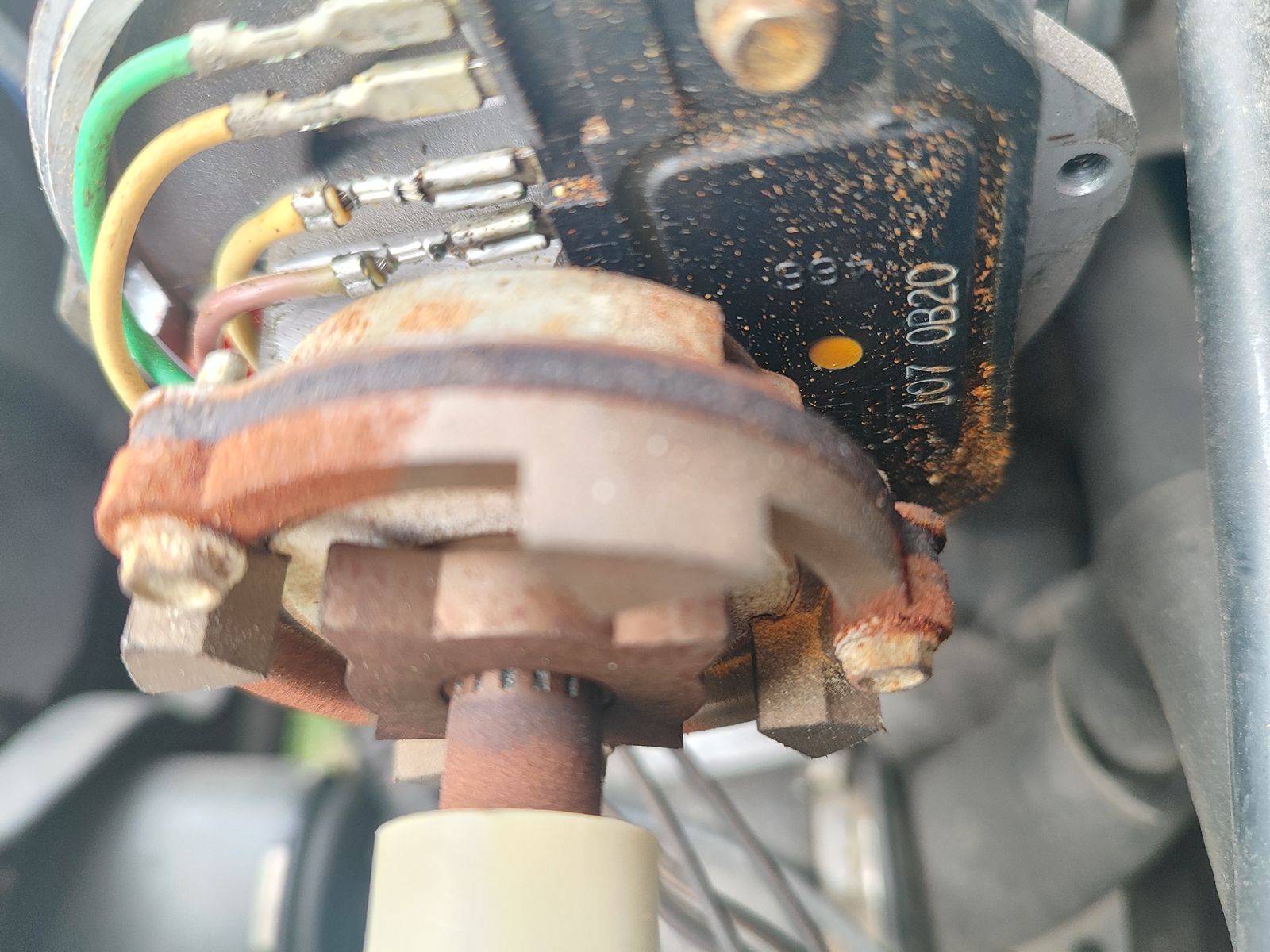

Und das ist kein Hallgeber, sondern Ein Induktivgeber! Ganz wichtig!
Aber eigentlich gehen die ganz selten kaputt, wenn dann eher das Zündsteuergerät.
Der Rost ist fast zu vernachlässigen, so sieht jeder Verteiler von innen aus.

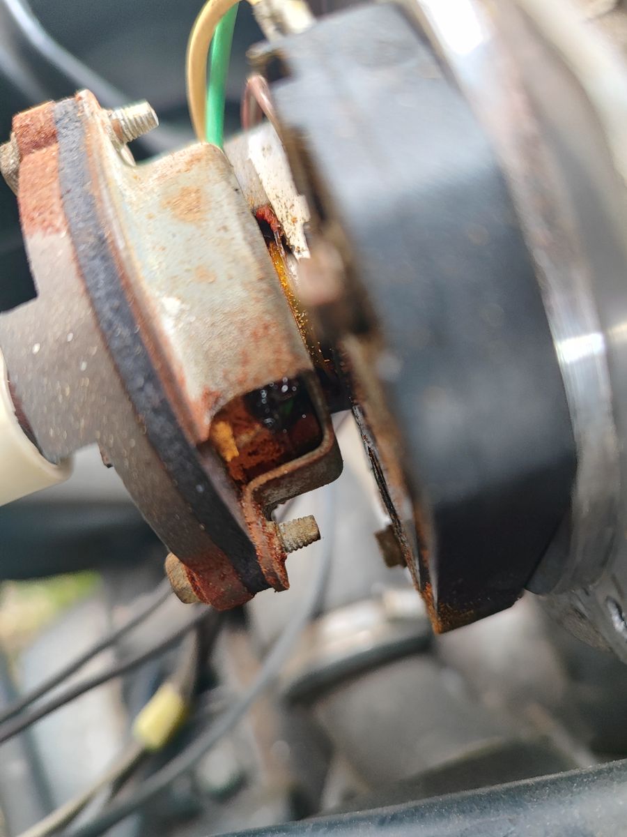

Das Auto ist jetzt bei mir zu Hause, da habe ich dann festgestellt, das kein Zündfunke mehr ankommt. Denke das es der Zündverteiler ist. Der sieht echt nicht mehr gut aus und es sieht auch so aus als wäre da was durchgebrannt.
Habt Ihr eine Kurzanleitung für den Wechsel? Auf was muss geachtet werden und gibt es die Teile einzeln oder muss komplett gewechselt werden?

...Zündspule könnte auch gut sein, die bekam bei mir nachdem zweiten "Durchbrennen" des Zündverteilers einen Weg und brachte keine volle Leistung mehr.
Da reicht eine gebrauchte Spule... oder sogar besser
der Zündverteiler von Delco ist ein Sorgenkind von Anfang an. Früher bekam man noch gute gebrauchte, mittlerweile nur noch ganz selten.
Bei Zündungsproblemen ist dieser Verteiler meistens der Verursacher.

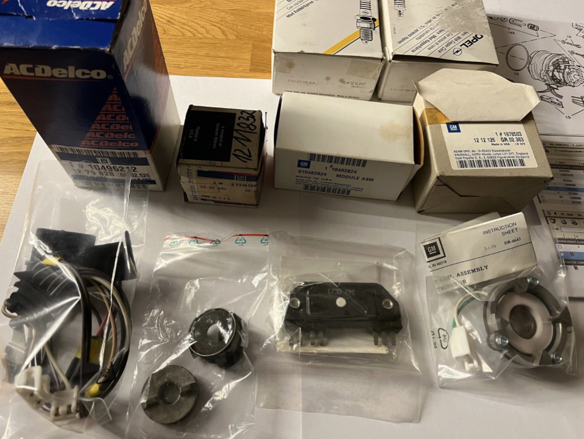

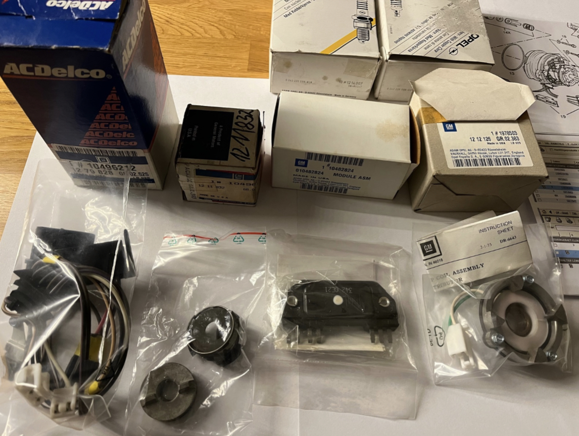

Ich habe mir vor langer Zeit einige gebrauchte ins Lager gelegt, aus Fahrzeugen, wo ich weiß, dass sie bis zum Ausbau in Ordnung waren.
Eins liegt immer im Kofferraum mit einem neuen Finger und neuer Kappe von Delco für den Notfall. Ausgetauscht ist dieser schnell.
Die C16NZ-Motoren wurden verbaut z.B. im Ascona C, Kadett E und Astra F.
Zusätzlich habe ich mir das komplette Innenleben (Induktionsgeber, Zündmodul und Kabelsatz) von Opel gekauft. So kann ich mir einen neuen Originalen zusammenbauen.
