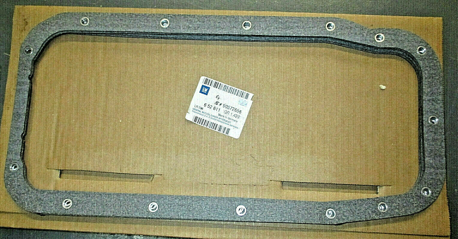

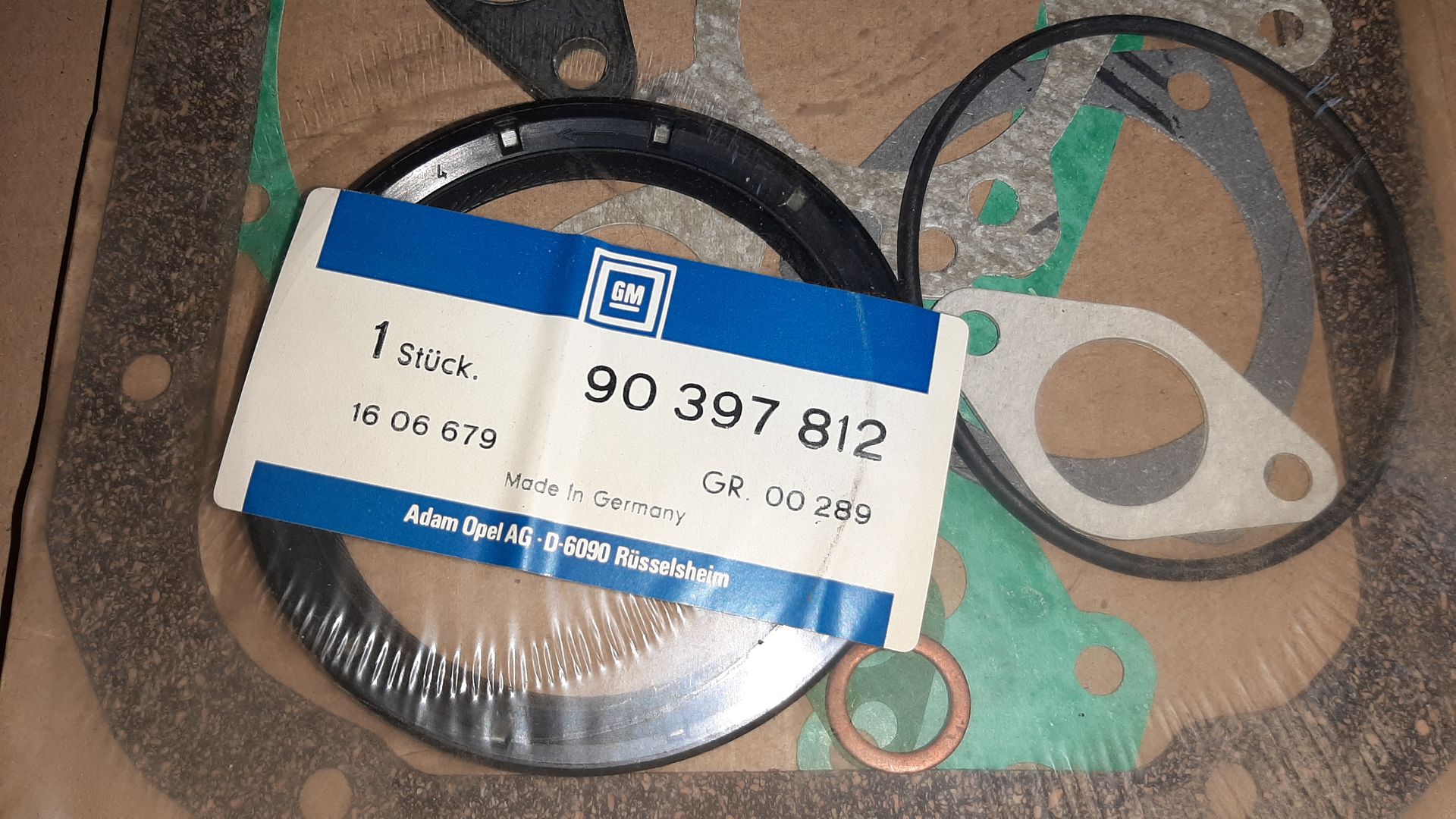

    15 W 40 ist das korrekte Öl für Korkdichtungen
    In 33 Jahren mit 5 eigenen Kadett D und 2 Kadett E sowie bis zum Jahr 2003 mehr als 200.000 km Fahrleistung im Alltagsbetrieb habe ich nur 2x Korkdichtungen tauschen müssen.
    Hier ein Foto aus Dezember 2024; die Korkdichtung des Nockenwellengehäuses an meinem Kadett mit 13S Motor wurde 2012 das letzte Mal getauscht.
    verbaut wurden ausschließlich originale Opel Dichtungen, damals noch bei OCP erworben
