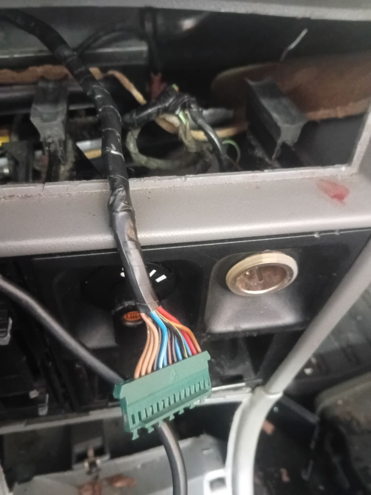

    da seh ich einen grünen stecker flach mit so
    12 kabeln.den hab ich wohl aus versehn abgezogen.wo kommt der hin.suche seit 2 stunden.halbe auto zerlegt
    Der geht (wenn vorhanden) zur digitalen Borduhr.
    Es sollte dem Wagen allerdings nichts ausmachen, wenn der nicht aufgesteckt ist.
    Bei vielen GSi mit analoger Uhr, ist dieser Stecker auch einfach so hinter der Uhr und nicht angeschlossen

    danke.aber so ein stecker ohne funktion.versteh nicht warum ich auf einmal keinen funken und keine spritpumpe hab.

    Der Stecker ist für den Bordcomputer und normalerweise mit ISO-Band am Kabelbaum befestigt wenn nur eine Uhr verbaut ist.
    Hat mit deinem Problem also nichts zu tun.
