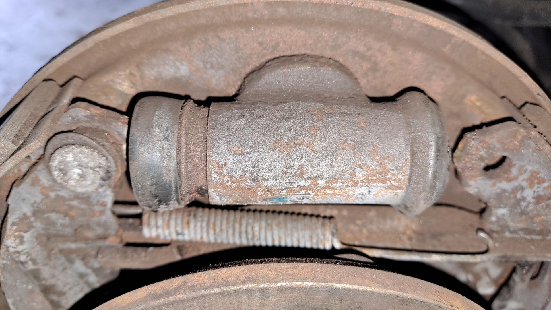

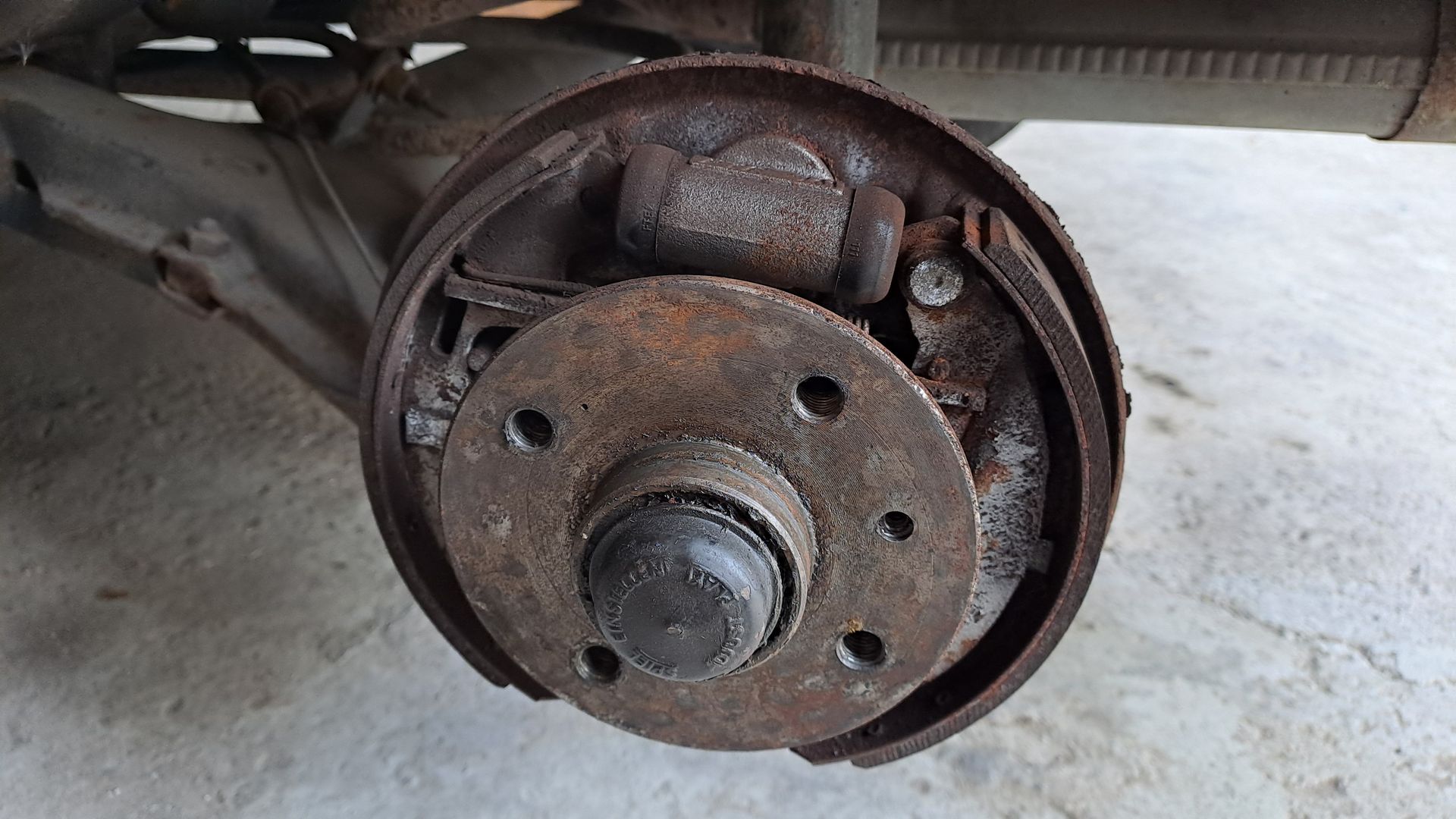

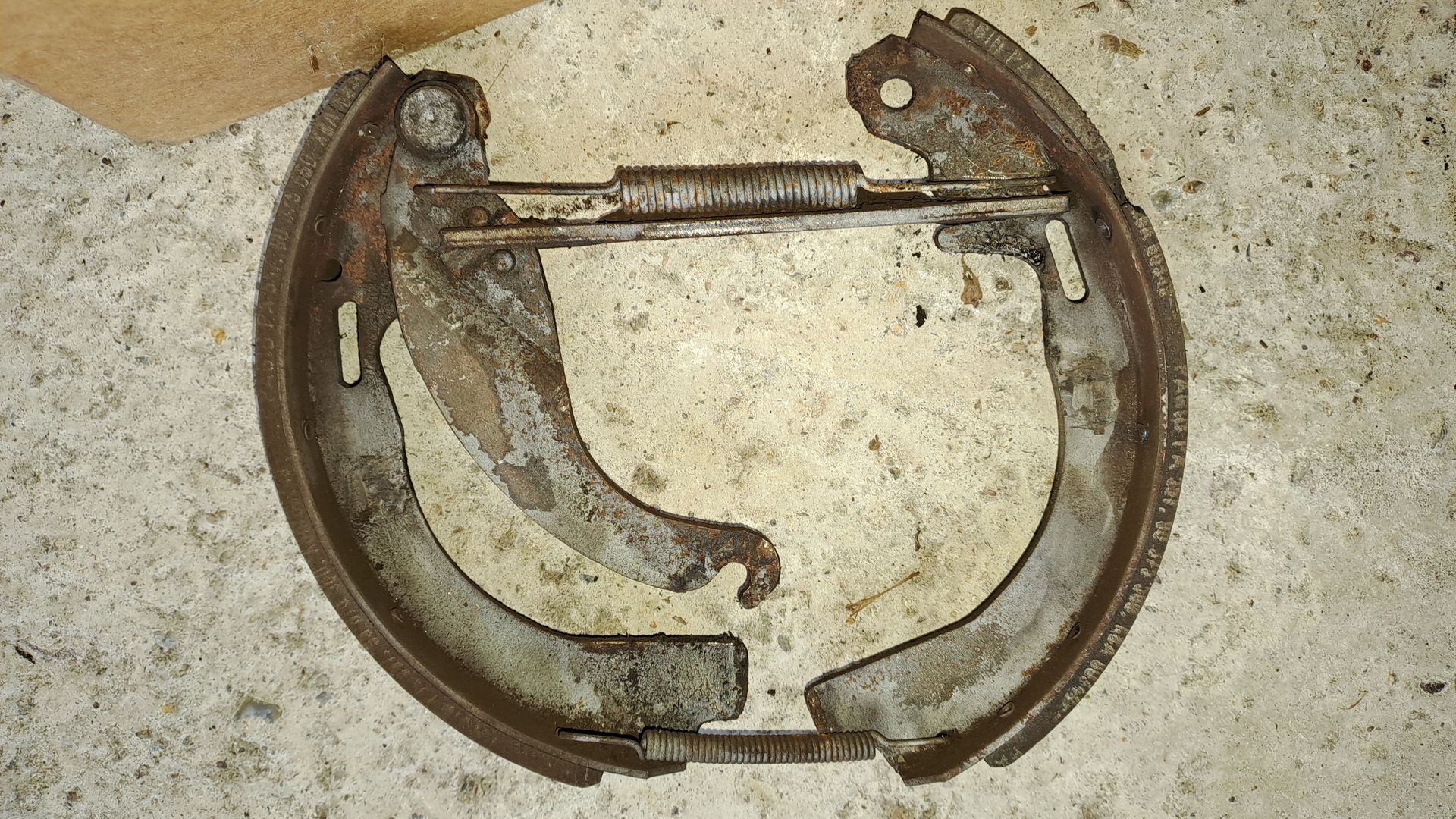

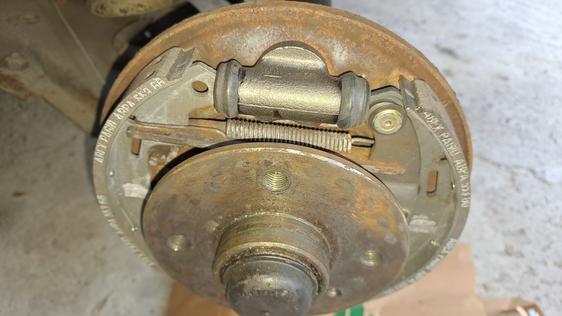

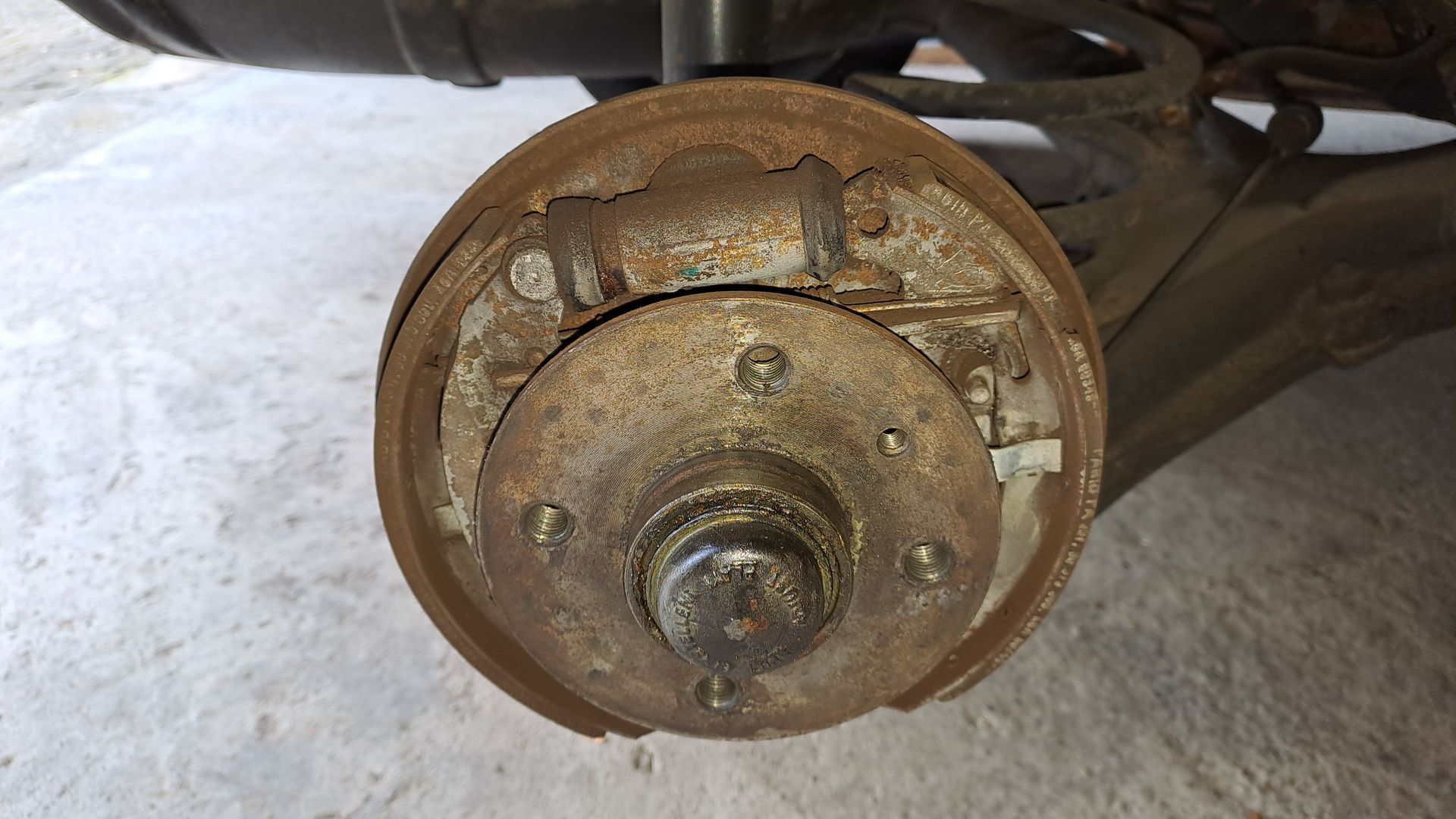

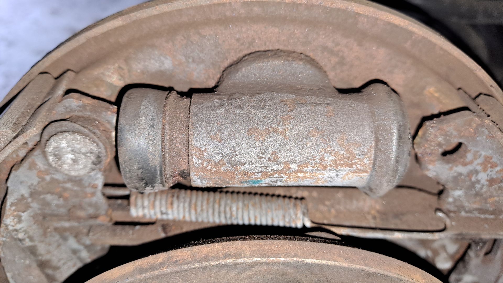

kleine Trommelbremse auf einem Kadett D 13S wo sie nicht hingehört

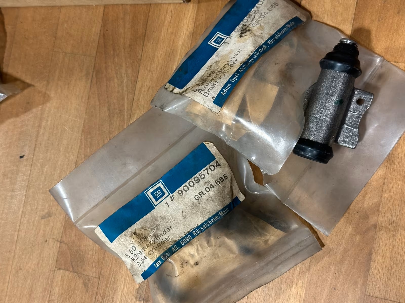

    Hallo bei der Grossen Bremse gibt es drei verschiedene Radbremszylinder ,musst nach dem Kolbendurchmesser schauen .Ich habe auch immer die kleinen verbaut und mich gewundert warum die nicht lange halten.Das musst du einfach ausprobieren mit dem überbremsen.Die kosten ja fast nichts.Grüsse Thomas
  • #13
    Das kann nicht nur Opel macht fast jeder Hersteller ^^
  • #15
    Hallo Thomas,
    danke für Deinen Hinweis, dass ist mir bekannt. Ich habe auch alle anderen gängigen Bremszylinder in meinem Lager liegen, nur eben diesen einen speziellen nicht. Fahre seit 33 Jahren die OHC SmallBlock Motoren im Kadett und hatte schon die verschiedensten Kombinationen von Trommelbremsen, nur eben diese hier noch nie.
    Mit Opel lernt man nie aus.
    Gruß Strahli

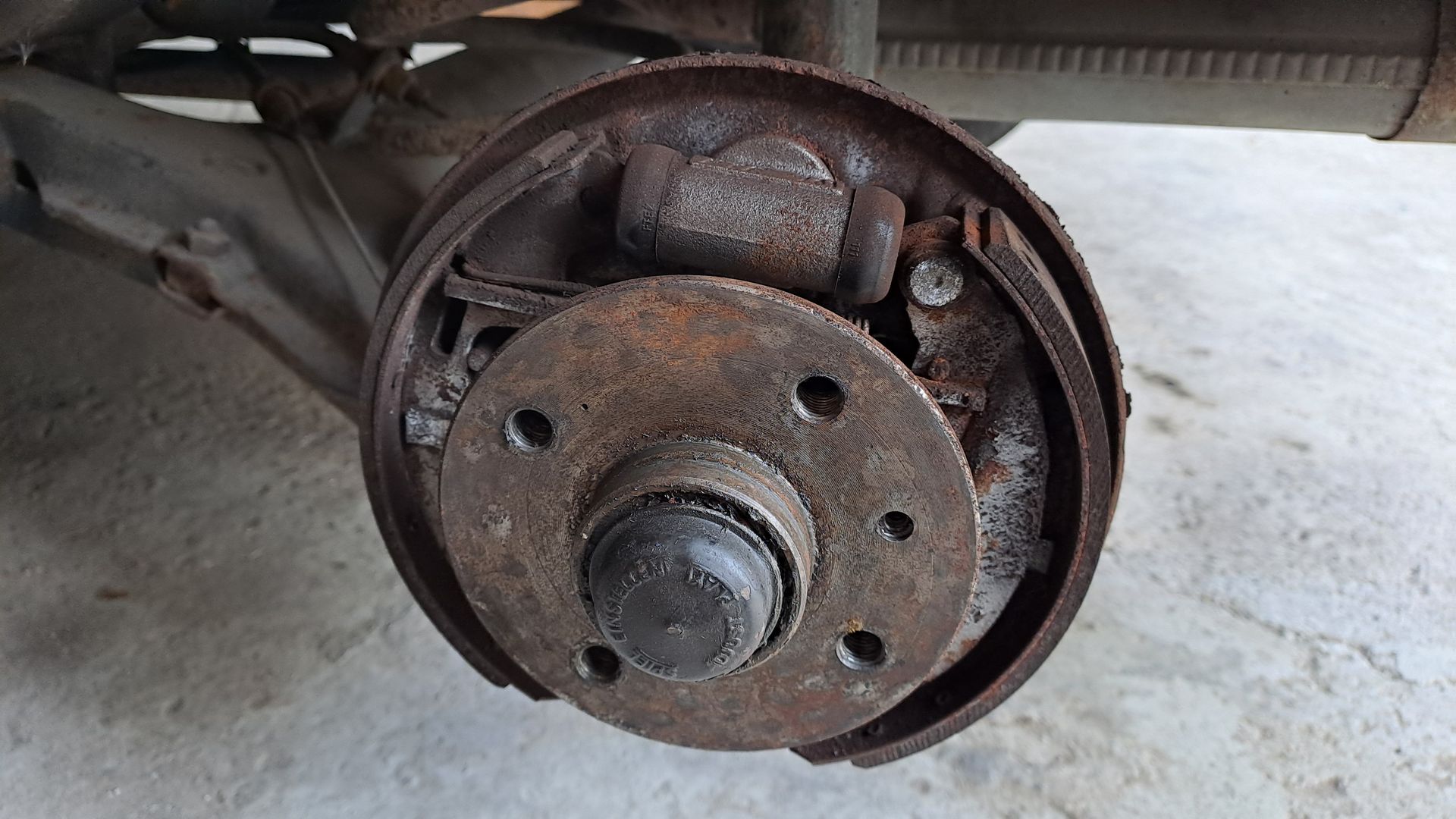

    PS.
    Die nachfolgende Teile aus meinem Lager hatte ich die Woche auf Passung getestet, jedoch wollte keiner der Bremszylinder keine Verbindung mit meinen Ankerplatten angehen :D
    Jetzt warte ich mal was mich mit der morgigen Sendung erreicht.

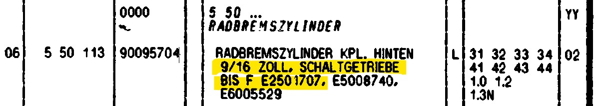

    Radbremszylinder Hinterachse 11/16 Zoll
    Kadett D 1,3S - 1,8E/ 1,6D Automatikgetriebe bis Fahrgestellnr. E2501707, E5008740, E6005529
    550114 / GM 90095703
    Jurid Nr. 6300-000570
    Corsa A
    Kadett D ab 8/79 bis 7/84 1,3S - 1,8E / 1,6D
    Kadett E ab 8/84 bis Fahrgestellnr. G2502696
    Jurid Nr. 6523
    Radbremszylinder Hinterachse 3/4 Zoll
    für Schweden waren die Bremsen verstärkt
    Ascona A
    Ascona B
    Kadett C bis 1,6N kleine Hinterachse
    Manta B bis 1,6N kleine Hinterachse
    nur für Schweden-Fahrzeuge
    Kadett D Caravan 1,0 - 1,3S Schaltgetriebe bis Fahrgestellnummer C 2518194 = bis Modelljahr `82 für deutsche Ausführung
    550115 / GM 90094673
    Radbremszylinder 3/4 Zoll Hinterachse
    Ascona A
    Ascona B
    550065 / GM 08965688
    ersetzt
    Radbremszylinder Hinterachse 9/16 Zoll
    Kadett D Limousine 1,0 - 1,3N
    4- und 5-Ganggetriebe ab Fahrgestellnr. E2501708, E5008741, E6005530
    Kadett E Limousine 12S bis C13N bis Fahrgestellnummer G2502696 = bis Modelljahr `86
    Corsa A 1,0S bis F-nr. M4999999 = Modelljahr `91
    550128 / GM 90187567
    ersetzt aus
    550119 / GM

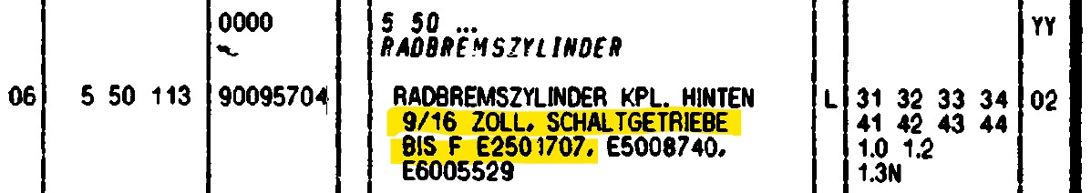

    550113 / GM 90095704
    Radbremszylinder
    Kadett D Limousine 1,2 + 1,3N
    ATE 24.3214-1101.3
    Ascona C 1,3N bis C20NE bis Fahrgestellnummer F 6999999
    Corsa A Fahrgestellnummer F 4999999 = bis Modelljahr`85
    Kadett D Limousine 1,3S - 1,8E ab Fahrgestellnr. E2501708, E5008741, E6005530
    Kadett E Limousine 1,2S - C18NE bis Fahrgestellnummer G 2502696 = bis Modelljahr `86
    550129 / GM 90187568

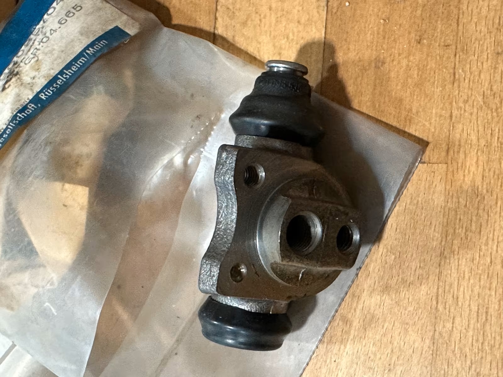

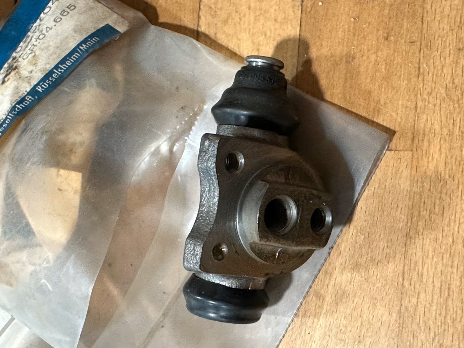

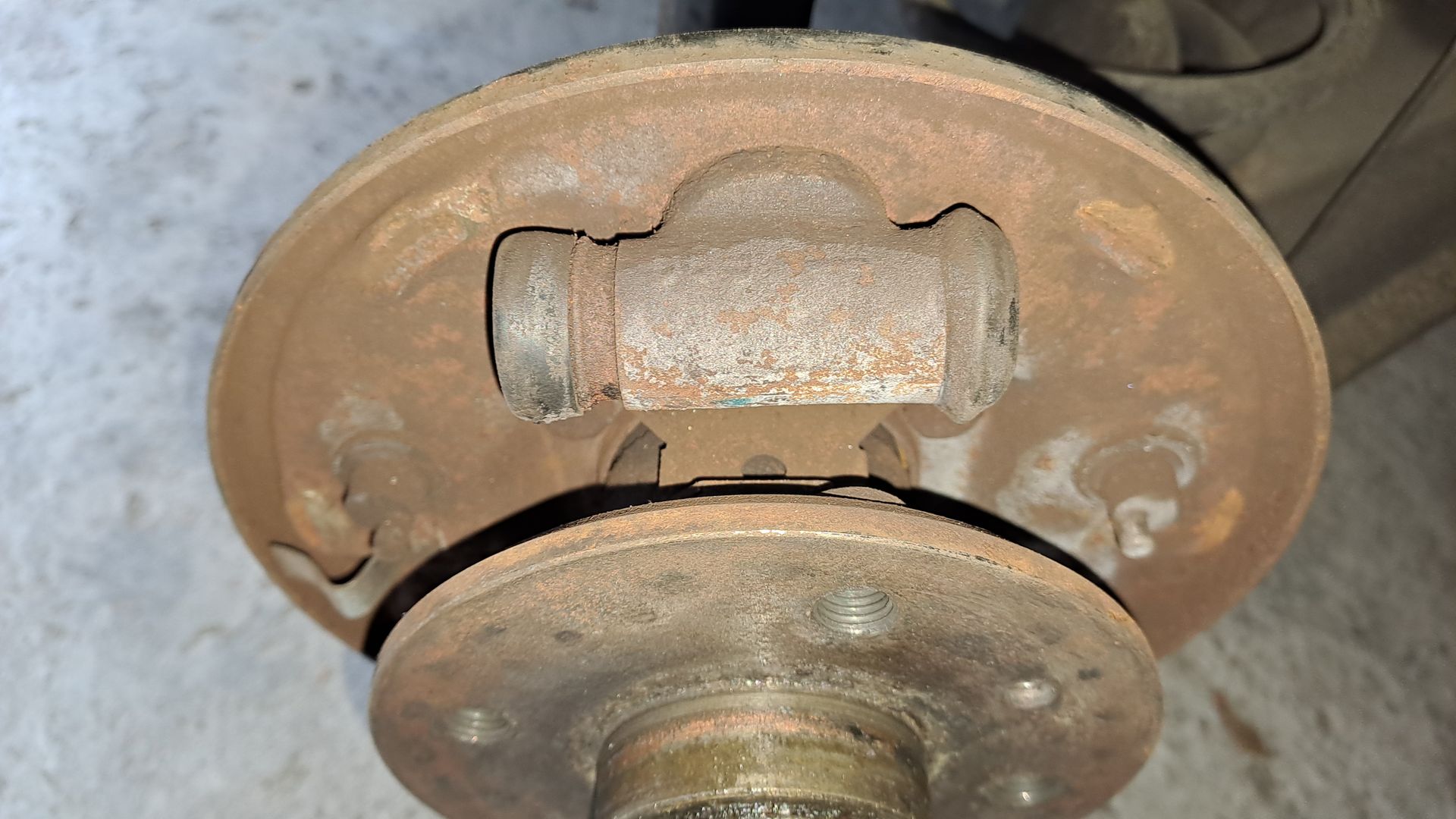

  • #16
    Hallo wenn du die grosse Ankerplatte bestellt hast passen die großen Zylinder,also bei mir habe ich Sie trocken eingesteckt als ich die neuen kleinen eingebaut habe.Haben dann auch 2 Mal M6 Gewinde aber die Ankerplatte muss dann für die zweite Schraube gebohrt werden.Mache das ganze erst neu vor der nächsten HU im Frühjahr.Haben den 1,6 NZ seit 2000,da habe ich auch fast alles schon mal angefasst,außer das Schiebedach welches sich nur noch kippen lässt.Grüsse Thomas 👍
  • #17
    Thomas.F.
    soweit ich weiß, wird der Radbremszylinder nur mit einer Schraube fixiert. Es ist richtig, dass dieser 2 Gewindelöcher hat und ist für die Fahrer- und Beifahrerseite von der Herstellung gleich. Damit er an beiden Seiten montiert werden kann, hat der 2 Gewindelöcher.
    Da wird kein zweites Loch in die Ankerplatte gebohrt.

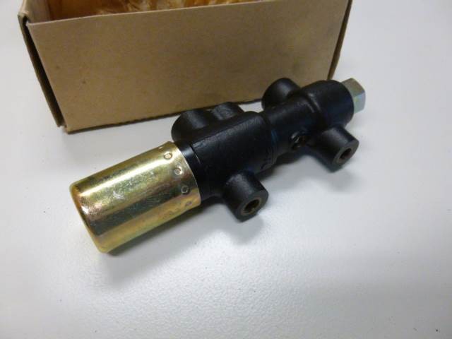

    Ich habe noch die alte Version des ATE Bremsdruckregelventils für die Limousinen mit 1,0 bis 1,3 Liter Motoren unterm Fahrzeugboden, die gestempelte Kennzahl ist 4.5

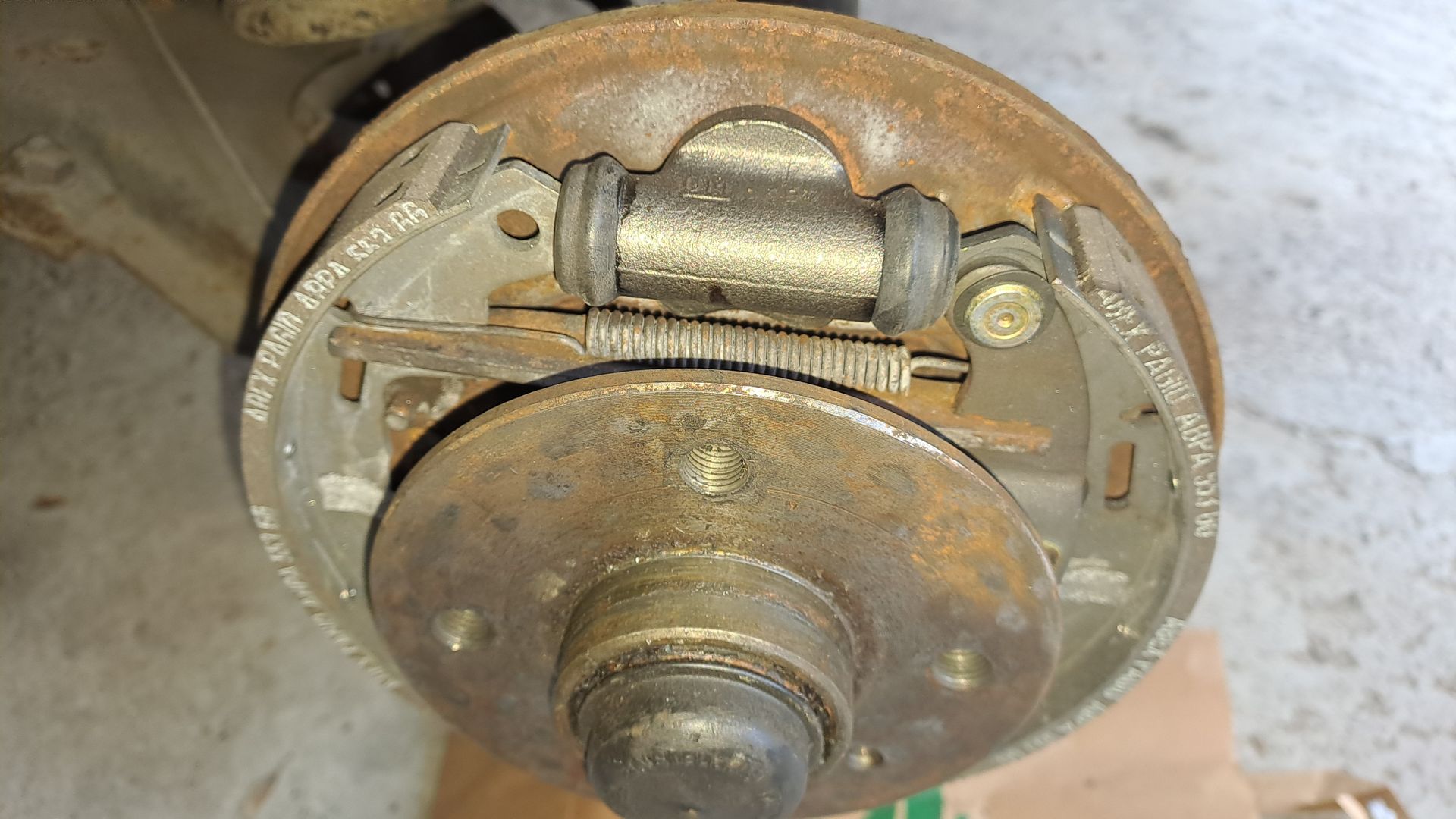

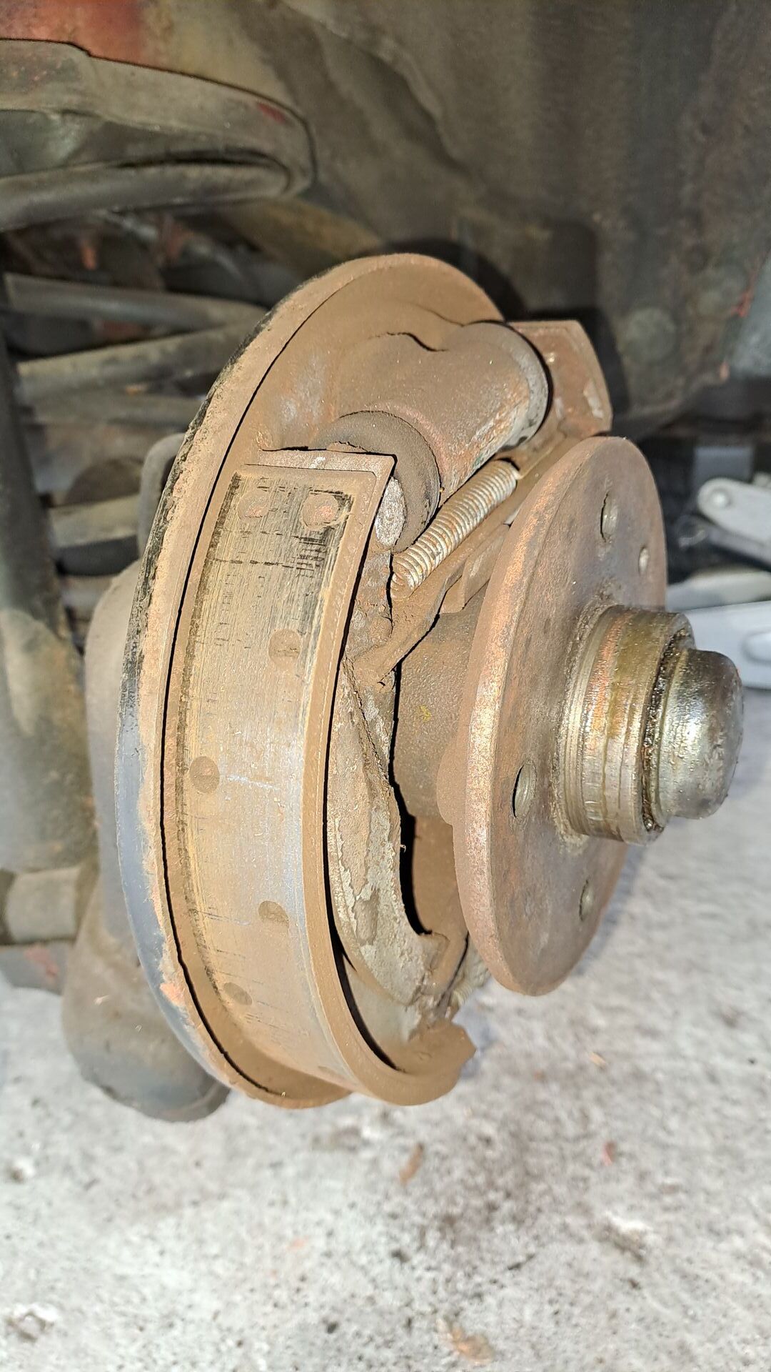

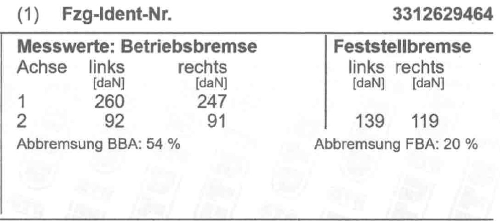

    So ich melde den Abschluss der Arbeiten an meinen Bremsen. Beläge, Scheiben vorne und Bremsbacken sowie Radbremszylinder hinten erneuert. Das hydraulische System wurde 2x gründlich entlüftet.
    Abweichung der Bremsleistung links/ rechts Betriebsbremse Vorderachse 5% und Hinterachse 1%.
    An der Einstellung der Handbremse könnte ich noch ein wenig spielen, da warte ich aber noch ein paar Kilometer mit, bis sich die neuen Komponenten aufeinander eingeschliffen haben.

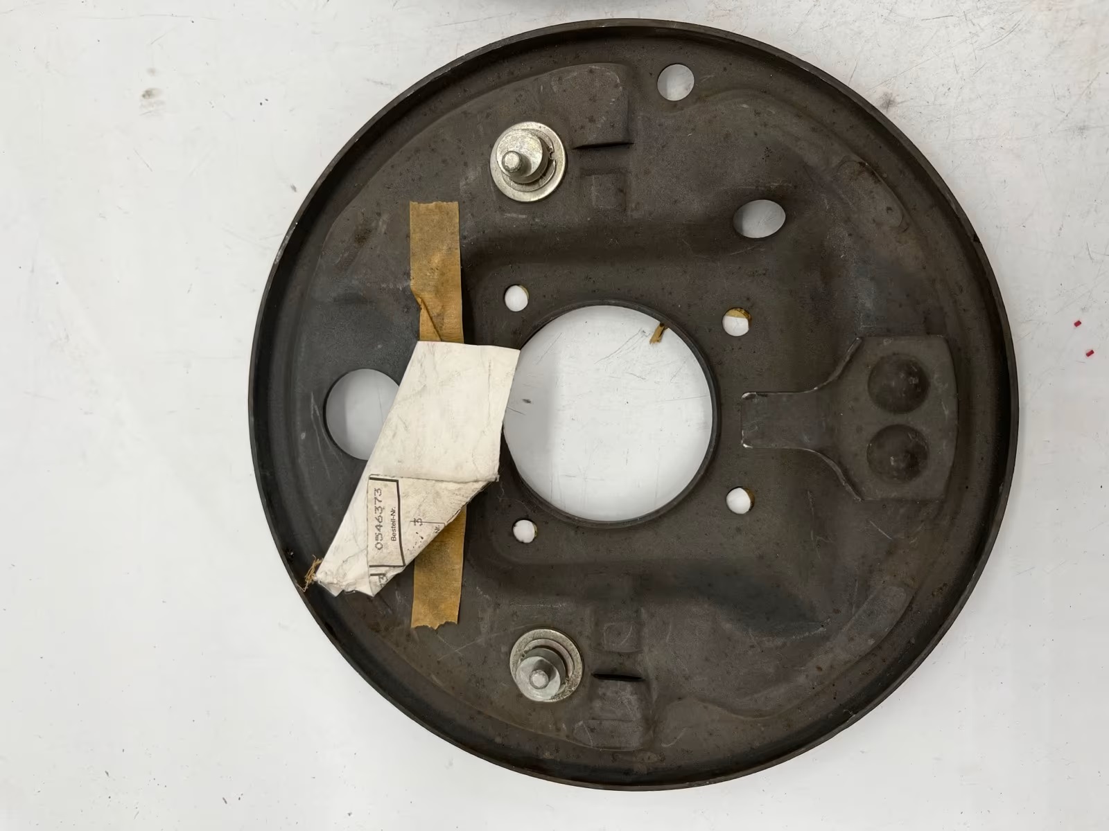

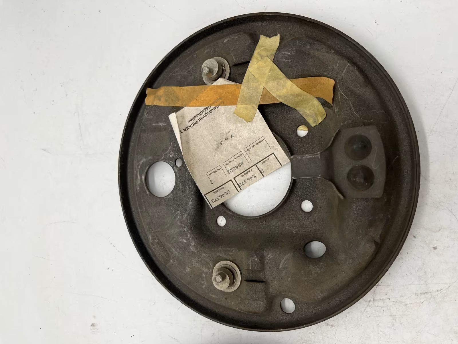

    Und natürlich, wie sollte es auch anders sein, als ich mit den Arbeiten fertig war, habe ich dann auch noch einen Satz neuer Bremsankerplatten bekommen. Die werden aber erst einmal noch einer Auffrischung unterzogen und dann zum späteren Zeitpunkt ersetzt.
    Wichtiger war mir erst einmal das Vorführen zur und das Bestehen der seit 2 Jahren überfälligen TÜV-Untersuchung.
