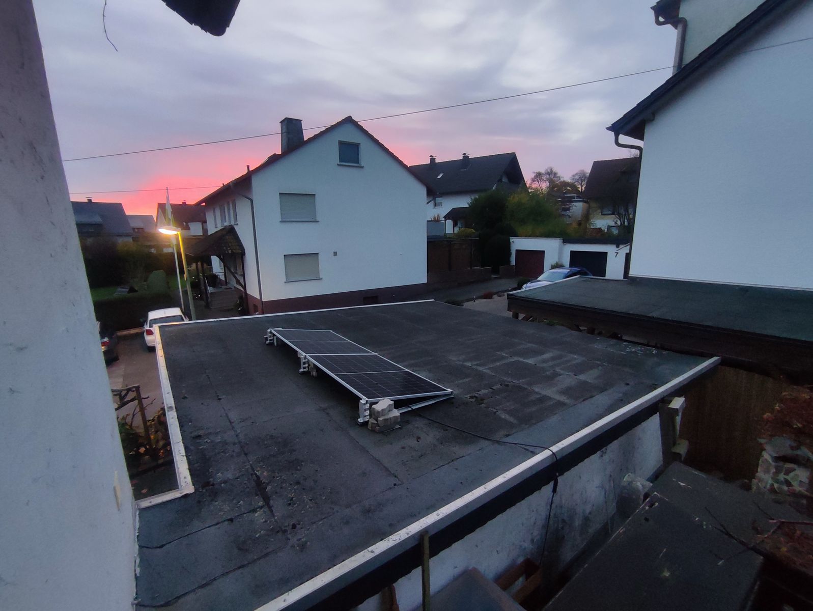

    An meinem Balkonkraftwerk ist der Hoymiles HM800 Wechselrichter dran.
    Da ich dessen Cloud Lösung aber absoluten Mist finde, läuft das bei mir über OpenDTU, eine open source Lösung ab. Das Ding wiederum könnte sofern es der Stromzähler unterstützt mittels MQTT Datenprotokoll damit kommunizieren und entsprechend einfach eine Nulleinspeisung realisieren.
    Die Grundlast ist hier ein Home-Office Rechner mit zwei Monitoren, ein Kühlschrank, eine kühl-gefrierkombi und eine große Gefriertruhe.
    Ein Speicher würde sich also wahrscheinlich erst mit einem zweiten BKW (welches im Keller liegt) lohnen. Dazu fehlt aber das Gartenhaus mit Westausrichtung. Aktuell kann ich nur Südost-Südwest nutzen wenn die Sonne hoch genug ist

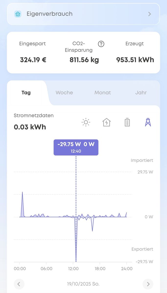

    Nicht schlecht, wenn man das so selbst bauen kann! Ich werde vorerst keine Null-Einspeisung machen. Ein Shelly Smartmeter liegt etwa bei 99€, dazu kommt die Installation vom Elektriker. Das wären bei mir, bei einem voraussichtlich Jahresertrag von etwa 350€ - 380€, schon >50% vom Jahresertrag. Man muß immer bedenken, daß sich alle weiteren Kosten auf die Amortisationzeit schlägt.

    Das stimmt nicht ganz. Man darf einen SmartMeter am Stromkasten nur von einem Elektriker installieren lassen. Sonst gebe ich dir ja durchaus recht. Wie geschrieben, werde ich es aus Kostengründen aber vorerst nicht machen, ausschliessen werde ich es nicht. Unsere Grundlast nachts liegt bei +/- 100W /h (wenn Tochter zu Hause wahrscheinlich 500W). Daher werde ich etwa 90W über Nacht vom Speicher einspeisen lassen. Funktioniert leider dann auch nur im Sommer, wenn der Speicher was geladen hat. :(
