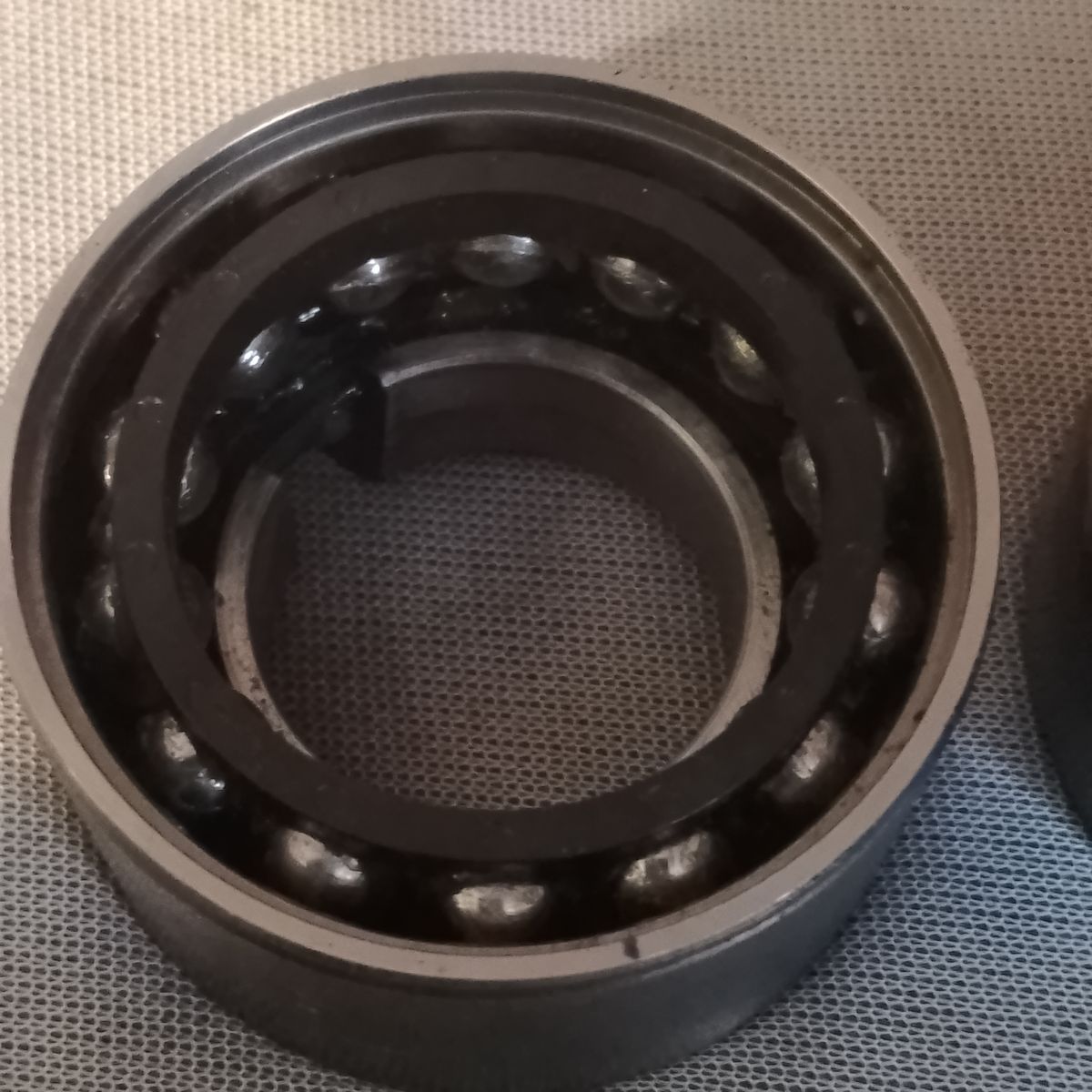

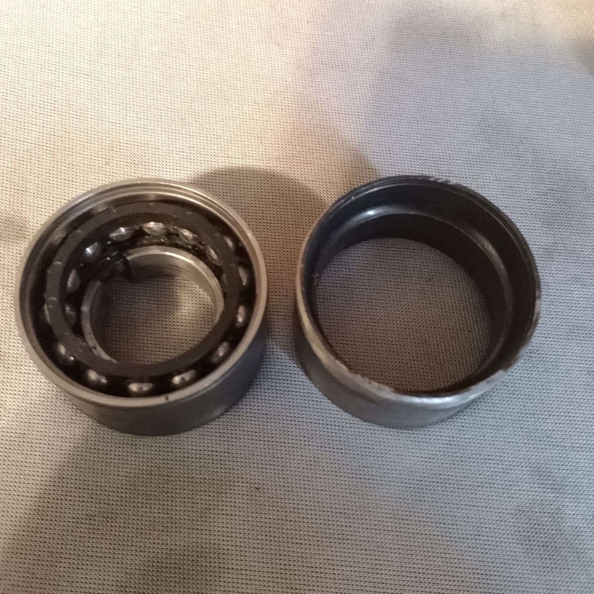

    Habe die Lager reklamiert und eingebaut gehabt und hatte immer das gleiche Problem das nach dem Korrektem anziehen die Lager so nachgegeben haben das der Achsstummel sich im Radlagergehäuse verkeilt hat und sich kein Rad mehr gedreht hat..Habe die Lager dann zerlegt und gesehen was das für ein Schrott war .Habe auch anstandslos mein Geld wieder bekommen.Da war fast alles aus Kunststoff ausser die Kugeln :thumbdown: Es gibt so viel Schrott heutzutage zu kaufen was passen soll aber dann doch nicht kompatibel oder Murks ist.Grüsse Thomas
  • #65
    Das war noch ein gutes Radlager mit stabilem Kunststoffkäfig .Bei den Billiglagern war der Kunststoffkäfig so billig das war praktisch nur eine Montagehilfe für die Kugeln, schade das ich die nicht mehr zum Vergleich gefunden habe.Falls doch noch mache ich nochmal ein Vergleichsfoto

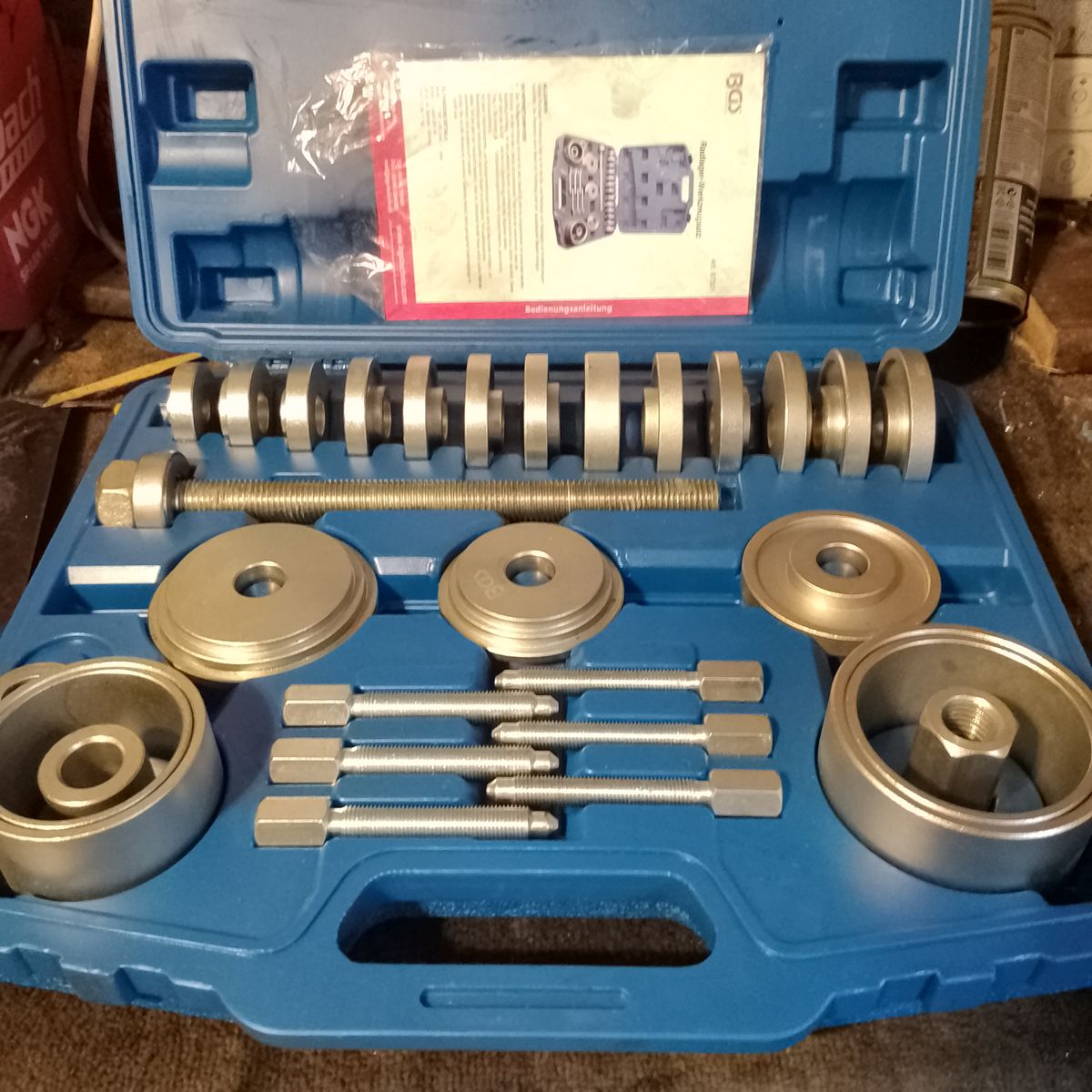

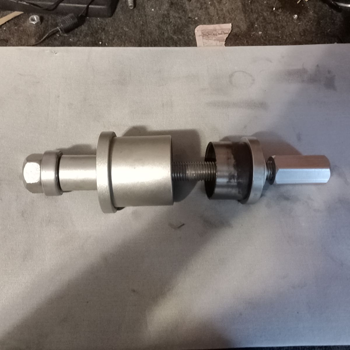

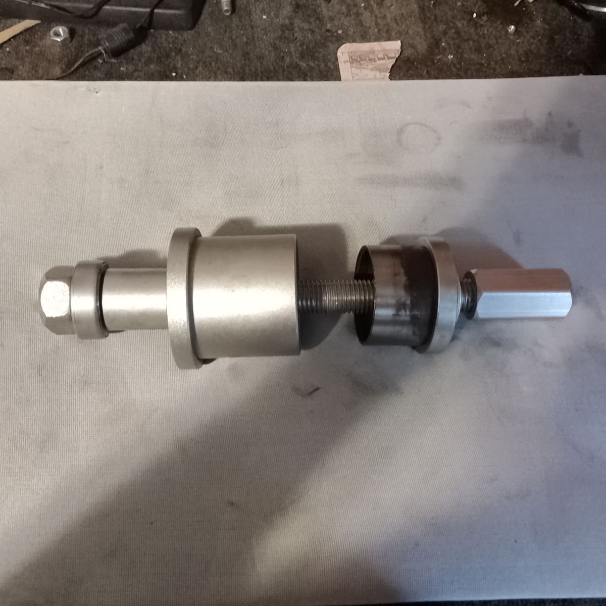

    Guten Abend Forum,
    mit meinem Hallen Nachbarn Lutz zusammen, hab ich den nächsten Versuch gestartet.
    Wie sich jetzt herausstellt, habe ich beim Einbau einen Fehler gemacht, der bestimmt auch von dem ein oder anderen hier schon erwähnt wurde. Beim Einziehen der Radnabe habe ich auf der Gegenseite nicht am inneren Ring des Lagers abgestützt , sondern außen am Gußteil vom Federbein. Damit habe ich das Radlager geschrottet….
    hier auch noch kurz das versprochene Video:
    Externer Inhalt youtube.com
    nochmals vielen Dank an alle, die helfen wollten und konnten!
