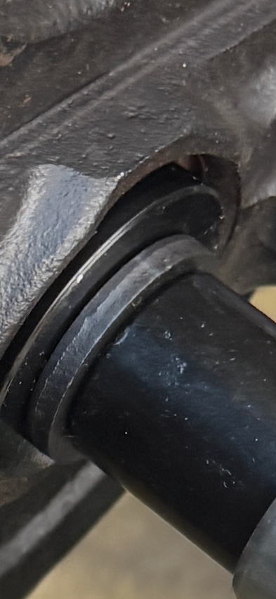

    Hallo habe mir gerade mal das Bild von dem Einpressen des Radlagers angesehen, wenn du das Lager so eingepresst hast mit der inneren Hülse auf den Innenring des Lagers brauchst du dich nicht zu wundern wenn das Radlager schon wieder defekt ist.Das Radlager muss immer über den Aussenring Eingepresst bzw abgestützt werden .Grüsse Thomas
  • #57
    Mmmh.., muss ich jetzt ehrlicherweise sagen, so 100% sicher bin ich mir da nicht, welche Scheibe ich da genommen habe. Ich meine, auf dem Radlager aufgelegt, hatte die Scheibe vielleicht 2 mm ringsum Luft und sollte so auf dem äußeren Ring gewesen sein.
    Das fertig eingepresste Lager sah allerdings einwandfrei frei aus und ließ sich gut drehen. Müsste dann nicht der innere Ring herausstehen, wenn ich darüber gepresst habe? Oder hätte sich da nicht das Lager schon beim pressen zerlegen müssen?
  • #58
    Problem ist die Käfige welche die Kugeln im Inneren halten werden dadurch verdrückt . Ich bin später mal in der Werkstatt und kann mal ein Bild machen wie die richtige Montage des Werkzeuges ist .War bei dem Werkzeug keine passende Hülse dabei die nur auf dem Aussenring aufliegt,und dann die Schwarze Scheibe zum abstützen .Wenn nicht kannst du ja ein altes Radlager zerlegen und den Aussenkörper nehmen musst halt am Rand bischen anschleifen das sich nicht im Radlagergehäuse mit einklemmt.Und nimm bloss keine Radlager die nur 15 € oder so kosten.Die halten nicht einmal am Schluss beim korrekten anziehen der Gelenkwelle den Drehmoment aus und dann schleift beim anziehen der Gelenkstummel innen am Radlagergehäuse .Ich habe bei meinem Kadett im Früjahr die Scheisse 3 mal ein und ausgebaut bis ich dann die FAG Lager genommen habe und danach war alles gut.Die Radnaben sind normalerweisse noch I.O .Grüsse Thomas

    Wenn man keine passende Scheibe hat, kann man das alte Lager nutzen, außen etwas abschleifen damit es sich nicht festsetzen kann.
  • #60
