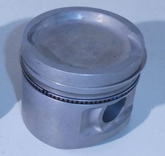

    Kolben = 2 verschiedene Versionen mit unterschiedlichen Durchmessern (gekennzeichnet durch die jeweiligen Kennzahlen)

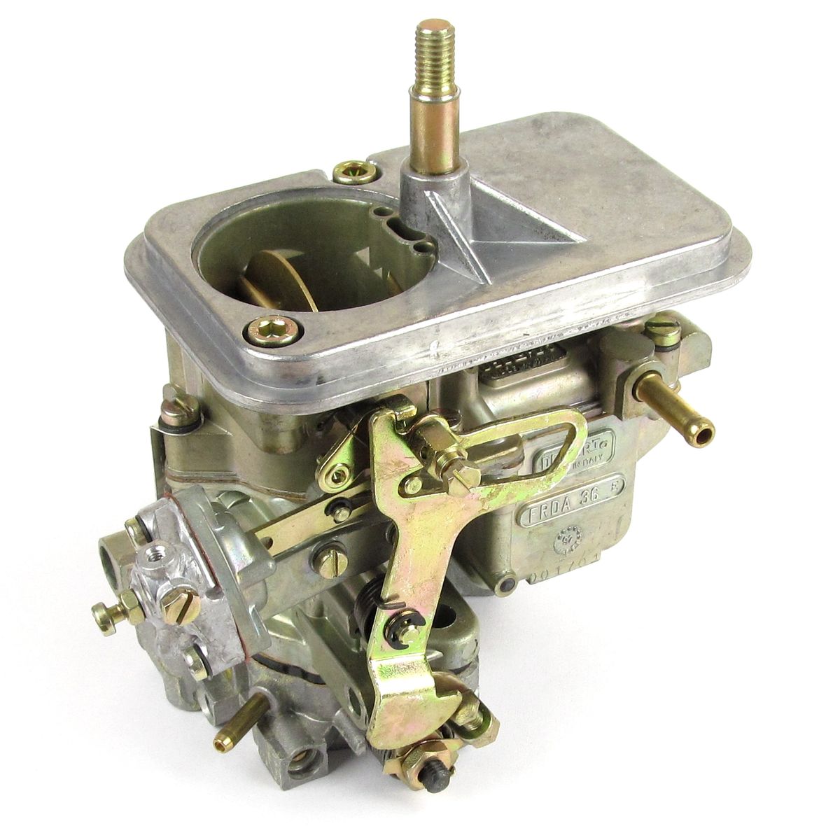

    Vergaser = 3 verschiedene Versionen Solex/ Varajet und für den Astra MK1 auf den britischen Inseln und Irland beim 13S der Dellorto FRDA 36 Vergaser

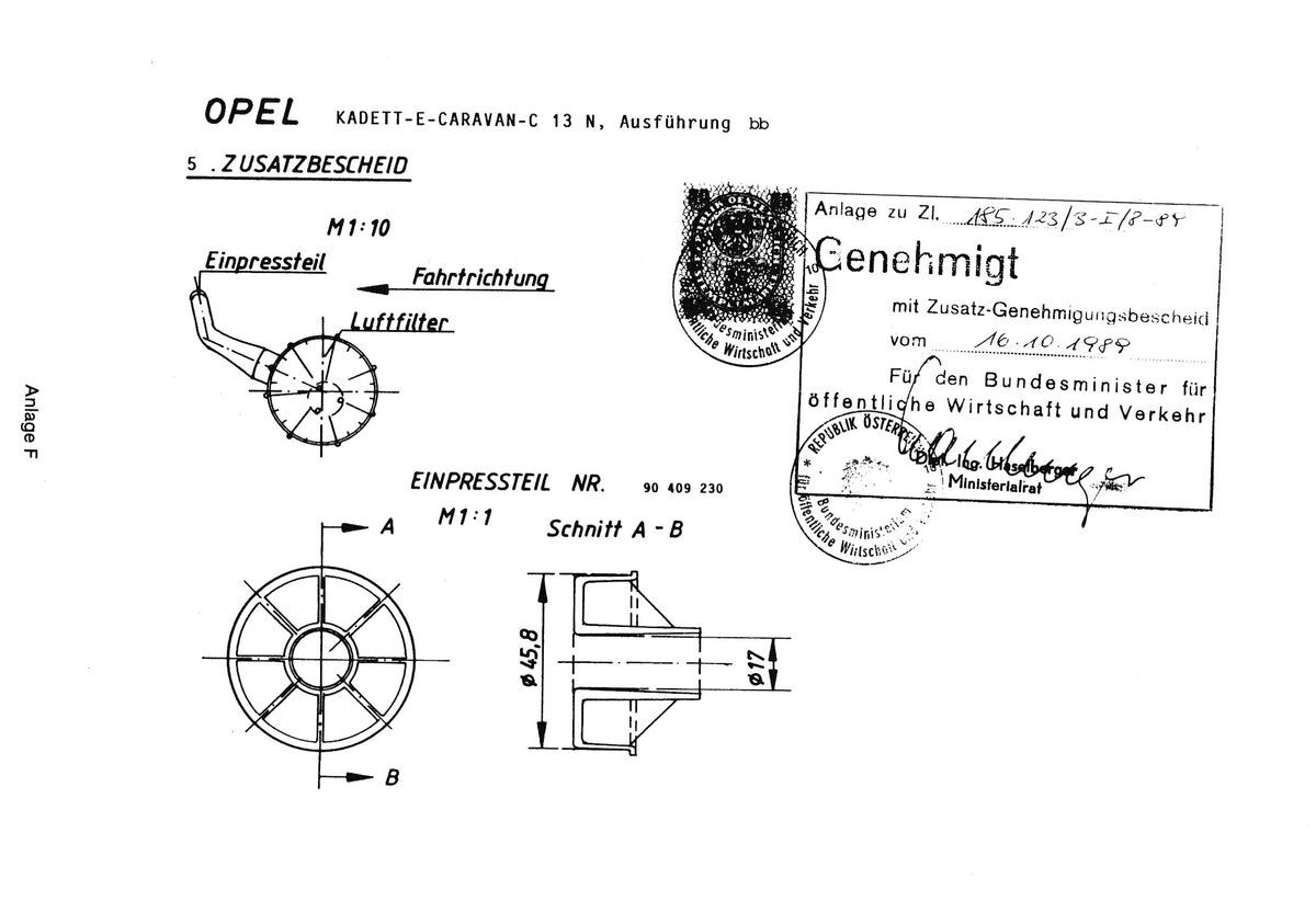

    Die Drosselung der Motorleistung erfolgt für die Schweizer Motoren S13N sowie S13S über das Steuergerät für die Zündanlage mit elektronische Kennfeldsteuerung.
    Für die Österreichischen Motoren A12ST, A13N sowie A13S über die Konusdrossel im jeweiligen Luftfilterkasten; hier wurde für den Kadett D auf eine elektronische Kennfeldzündung verzichtet, da keine verschärften Abgasgrenzwerte dies erforderlich machten. Diese Zündanlage zog erst mit beim Kadett E zusätzlich zum Konus ein.

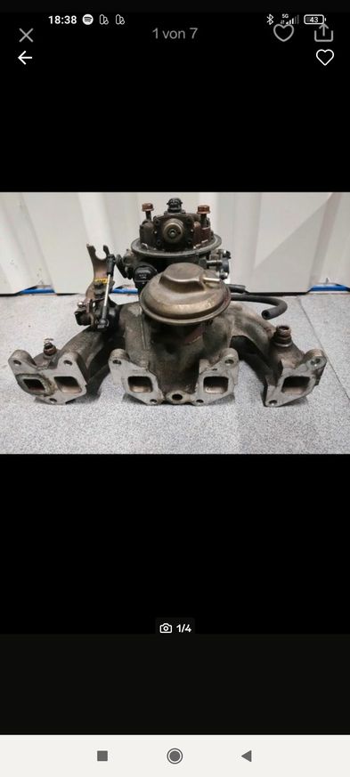

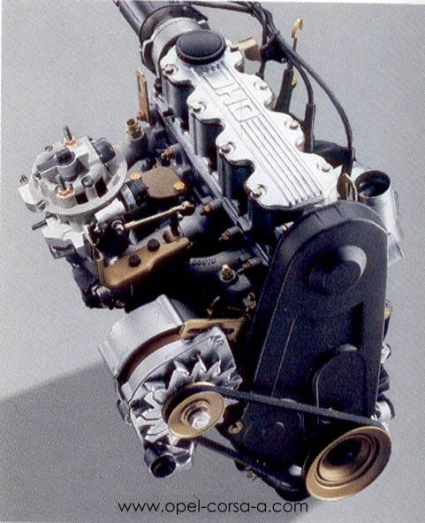

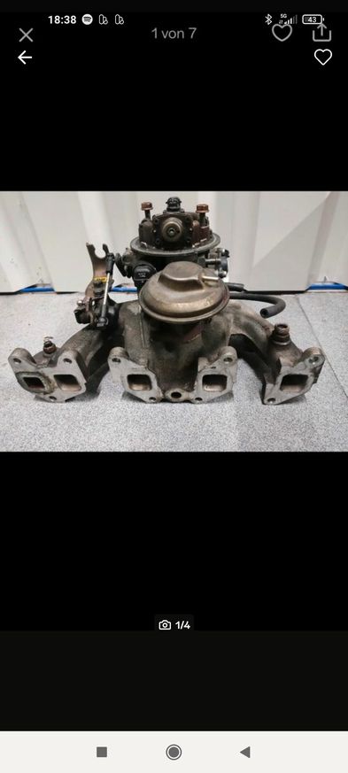

    Hat Dein C13N einen Blinddeckel auf den Ansaugrohr verbaut? Vermutlich nicht.
    AGR war in Deutschland und den meisten Märkten nicht werksseitig verbaut, aber es gab auch Umrüstsätze für die AGR bei 13N, 13S und weiteren.
    Hier ein entsprechendes Bild von der Corsa A Seite, wo der Blinddeckel auf dem Saugrohr eines C13N zu sehen ist, darunter befindet sich der Abgasrückführungskanal in den Zylinderkopf. Ich suche heute Abend mal entsprechende Unterlagen raus.
    https://www.opel-corsa-a.com/Motoren/C13N.jpg
  • #35

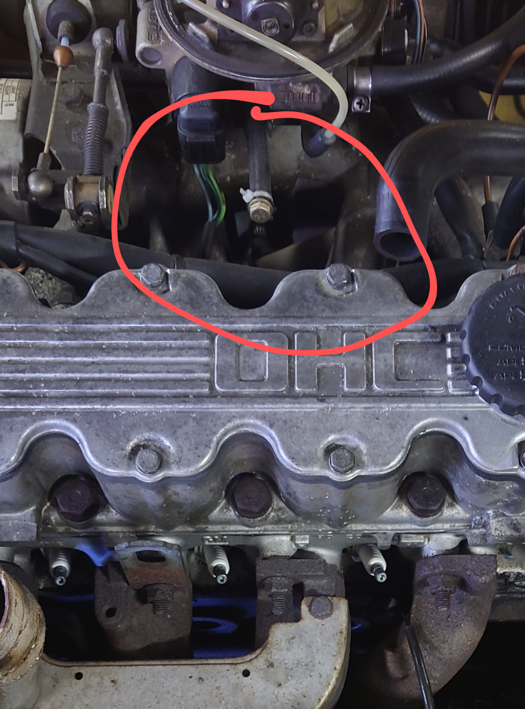

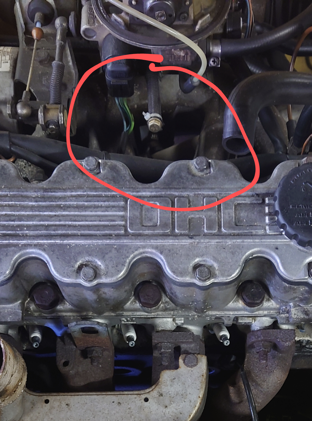

    Nein, weder mein verbauter Motor, noch mein Ersatzmotor haben diesen Blinddeckel. Es sind einfach nur vier Rohre.
    Anbei ein Foto, als ich den Umbau von Automatik auf Schalter gemacht habe...unter dem blindgelegten Stück Schlauch ist zu sehen, dass ich keinen Anschluss für ein AGR habe.
    Meine mich aber auch zu erinnern, dass selbst der C14NZ das nicht hat.
