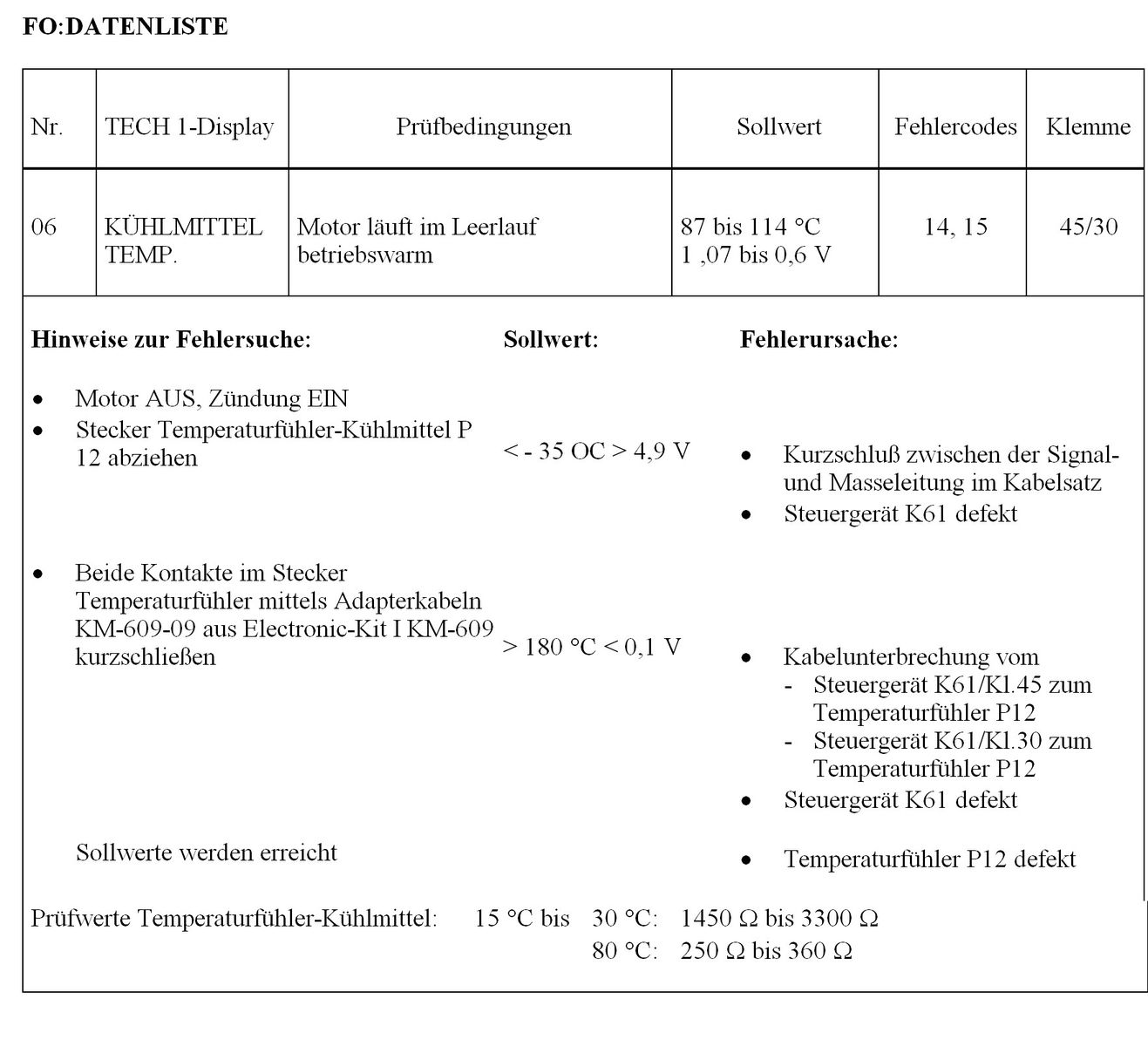

    Hi,
    vielen Dank, da komme ich schon mal weiter. Nur bei einem Wert stehe ich ein bisschen daneben was das heißen soll? < -35OC > 4,9V. Vor allem was bedeutet dieses < -35OC.
    Ich hoffe du kannst mich da aufklären?
