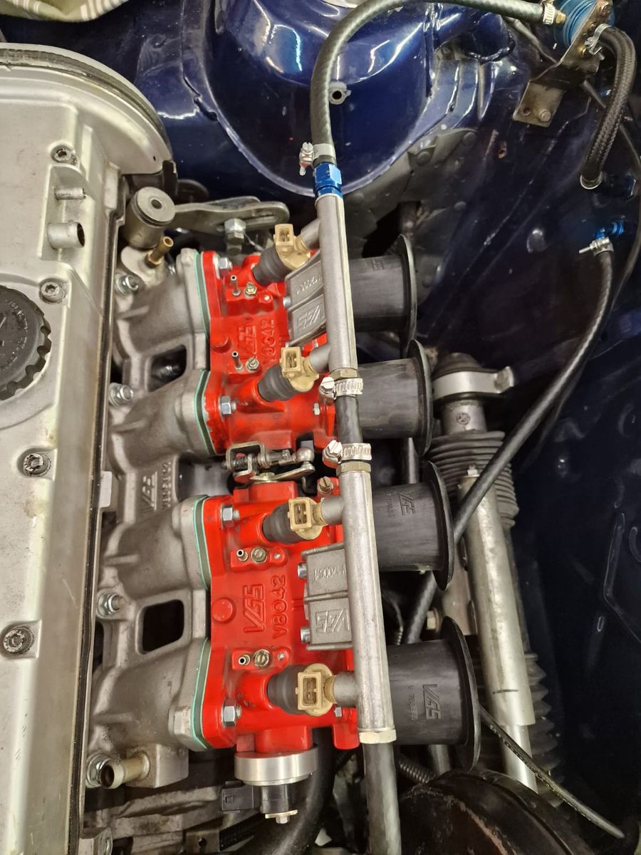

    Mir ist aber was in Deinem Bild aufgefallen, was mir extrem Bauchweh bereiten würde. Die ganzen Schlauchschellen auf den Spritleitungen (und eigentlich auch die Spritleitungen selbst) sind Mist. Nutze lieber die Dash Anschlüsse, wie am Anfang schon in Blau ersichtlich ist und am besten auch die dazu gehörigen Stahlflexleitungen. Der ganze Kram kostet nur einmal kleines Geld, wird Dich aber nie mehr nerven und undicht werden. Denk daran, wenn es da mal tropft, der heiße Krümmer befindet sich direkt darunter.
    Thomas
    Bat Motorsport sind für die Fittinge Top
