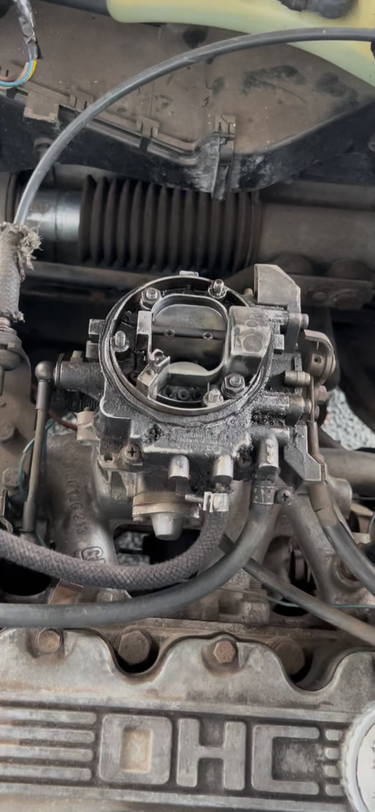

Hi, ich bin immernoch am Kadett d. Ich musste feststellen, dass der Vergaser total falsch eingestellt ist. Ich habe schon einige Videos und Anleitungen gelesen und angeschaut aber verstehe immer noch nicht zu 100% wie ich am besten beim Vergaser einstellen vorgehen soll. Vielleicht kann mir jemand nochmal kurz erklären, wie ich das am Besten angehe... Ich habe kein Drehzahlmesser am Auto, was die Sache zusätzlich erschwert. LG und vielen Dank schonmal🙋♂️✌️

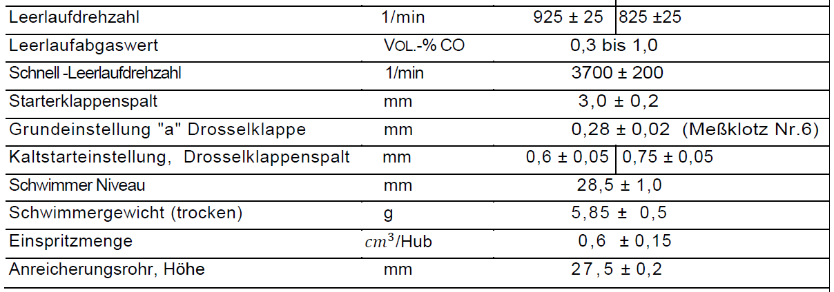

anbei die Einstellwerte für Deinen Pierburg 1B1 Vergaser.
Jedoch wirst Du ohne entsprechende Werkzeuge/ Prüfgeräte keine korrekte Einstellung in Eigenregie hinbekommen. Alles was man ohne diese Hilfsmittel einstellt ist nichts Halbes und nichts Ganzes.
Such Dir jemanden, der die passenden Hilfsmittel hat oder fahre in eine "freie" Werkstatt, die haben heute für alte Opel eher das Interesse und den Willen einem zu helfen, als die Opel Werkstätten selbst.

Hallo ich würde den Vergaser erstmal aus bauen zerlegen alle Membranen und dichtungen neu und dann weitermachen Grüsse Thomas
