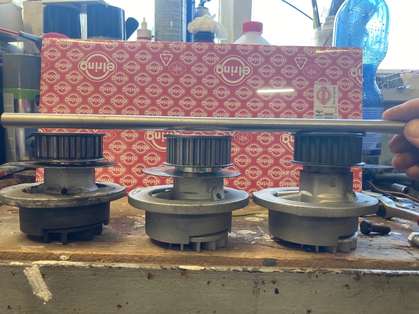

    suche ich eine neue Wasserpumpe. Dachte zuert, kein Problem und habe eine mit der Schlüsselnummer im Netz bestellt.
    Das Pumpenrad ist nun leider breiter gewesen und der Deckel von der Zahnriemenabdeckung passte dadurch nicht mehr drauf.
    Also zurückgeschickt und nächste bestellt. Ich hatte nun eine Pumpe von Gates, Mahle, Febi und lauter Verzweiflung Ridex.
    Die Febipumpe über den Teilehändler welche auch schon mehrere Tage nach der passenden sucht.
    Fakt ist, bisher keine passende gefunden welche mit der Zahnriemenabdeckung passt. Jedes mal Zahnriemenrad breiter.

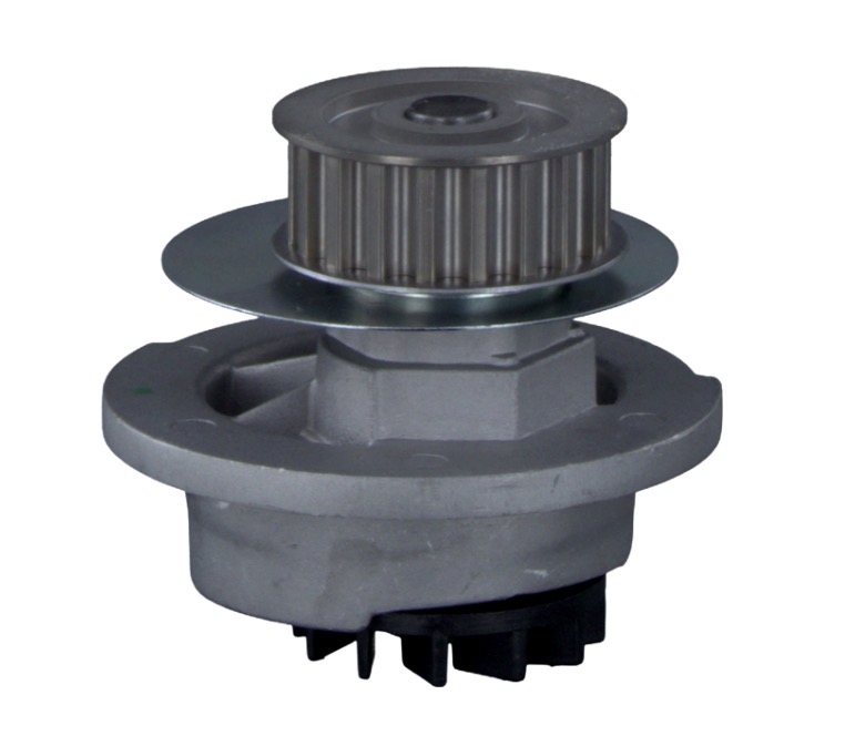

    Vom Baujahr müsste der Motor eine Spannrolle haben.
    Aber, wenn Du sagst, er hat keine, ist der kurze Zahnriemen verbaut und die Spannung wird mit der Wasserpumpe eingestellt.
    Deine alte, verbaute Wasserpumpe musste zusätzlich noch ein Zwischenblech (siehe Foto) gehabt haben, so ist es bei meinem Kadett von 1986. Die Wasserpumpe sieht anders aus als bei meinem Beauty mit der Spanntolle.
    Wenn es diese sein sollte lautet die Teilenummer bei Opel ist 90349240.
    Was verstehst Du unter „Pumpenrad breiter“ ?
    DreamOpel
    Sorry wenn ich mich unverständlich ausgedrückt habe, aber ja korrekt, das Rad welches vom Zahnriemen angetrieben wird. Die Pumpe ganz links war verbaut, hier war schon der Fall das das Zahnriemenrad am Deckel der Zahnriemenverkleidung geschliffen hat. Mit den beiden anderen Pumpen bekomme ich den Deckel gar nicht montiert. Dachte erst, gut lässt du ihn halt ganz weg, nur gefällt mir das auch nicht da die Deckel ja überlappen und mit den Klammern gesichert sind.

    Lt. unserem Teiledealer sollte auch die SKF VKPC 85401 passen. Oder eine von Saleri. Damit haben wir auch gute Erfahrungen gemacht.
    Was mir aufgefallen ist, die aktuellen Pumpen haben alle nicht mehr dieses Blech (jedenfalls auf dem Bild im Teilesystem), wie auf dem Bild von DreamOpel, jedenfalls nicht die lagernden Pumpen.
    Die SKF-Nr. oben hat dieses Blech noch, aber diese Pumpe bekommt er gerade nicht bei, gibt es aber wohl noch im Netz.
    Die alte Saleri-Nr. mit Blech lautet PA527P.
    Versuch evtl. damit mal dein Glück.
