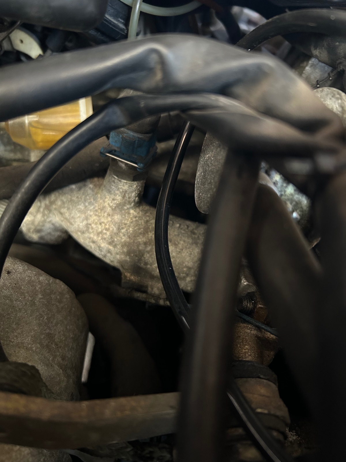

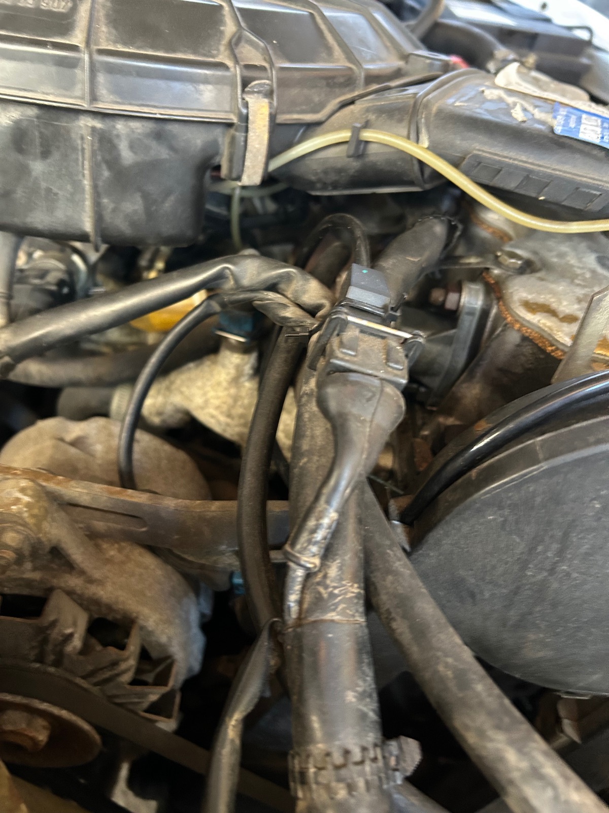

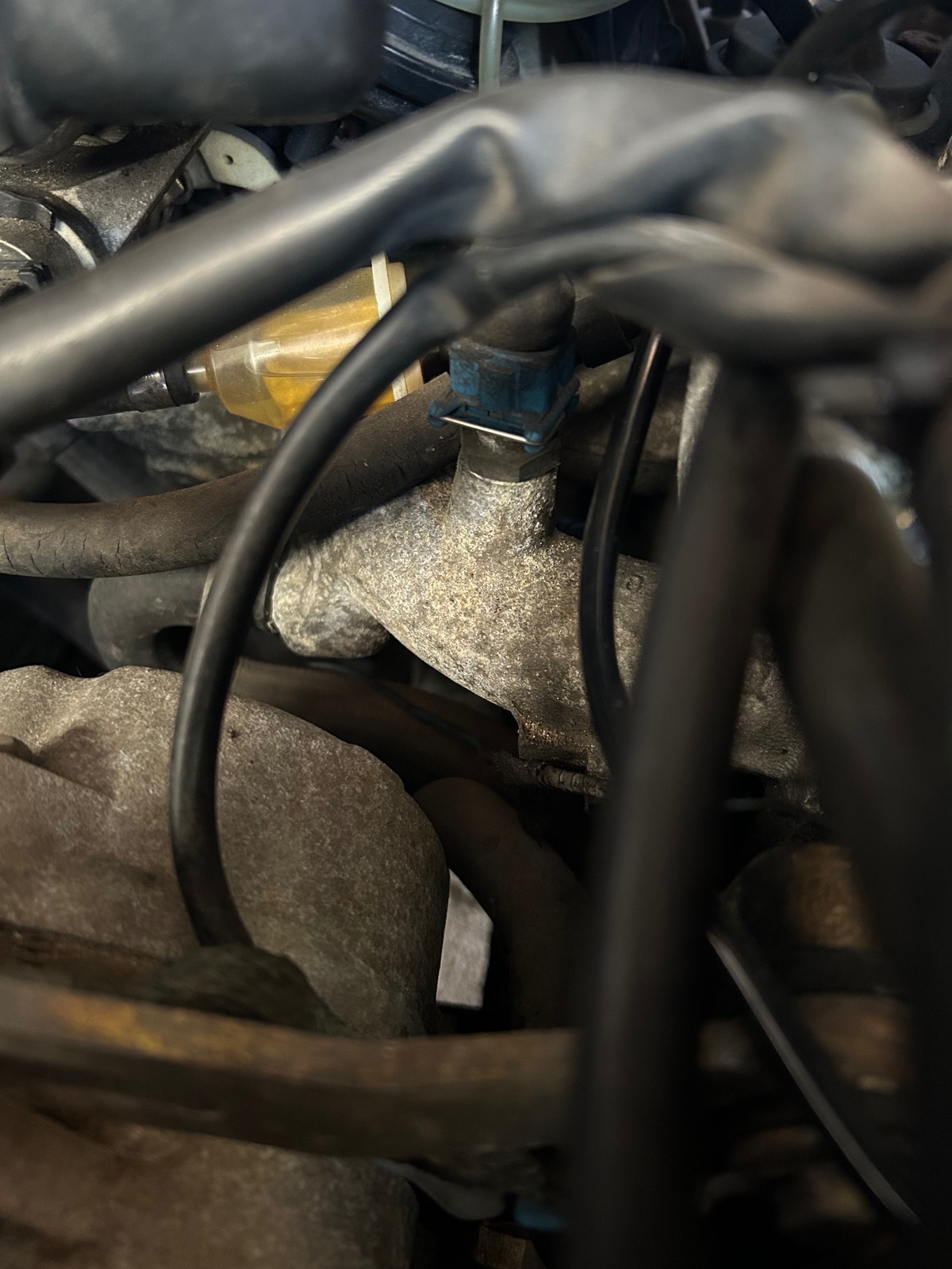

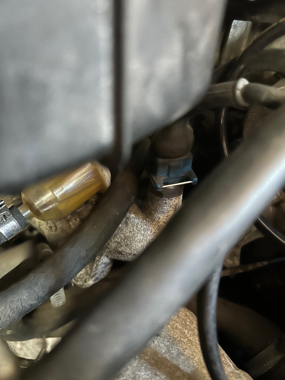

Ansaugtemperaturfühler

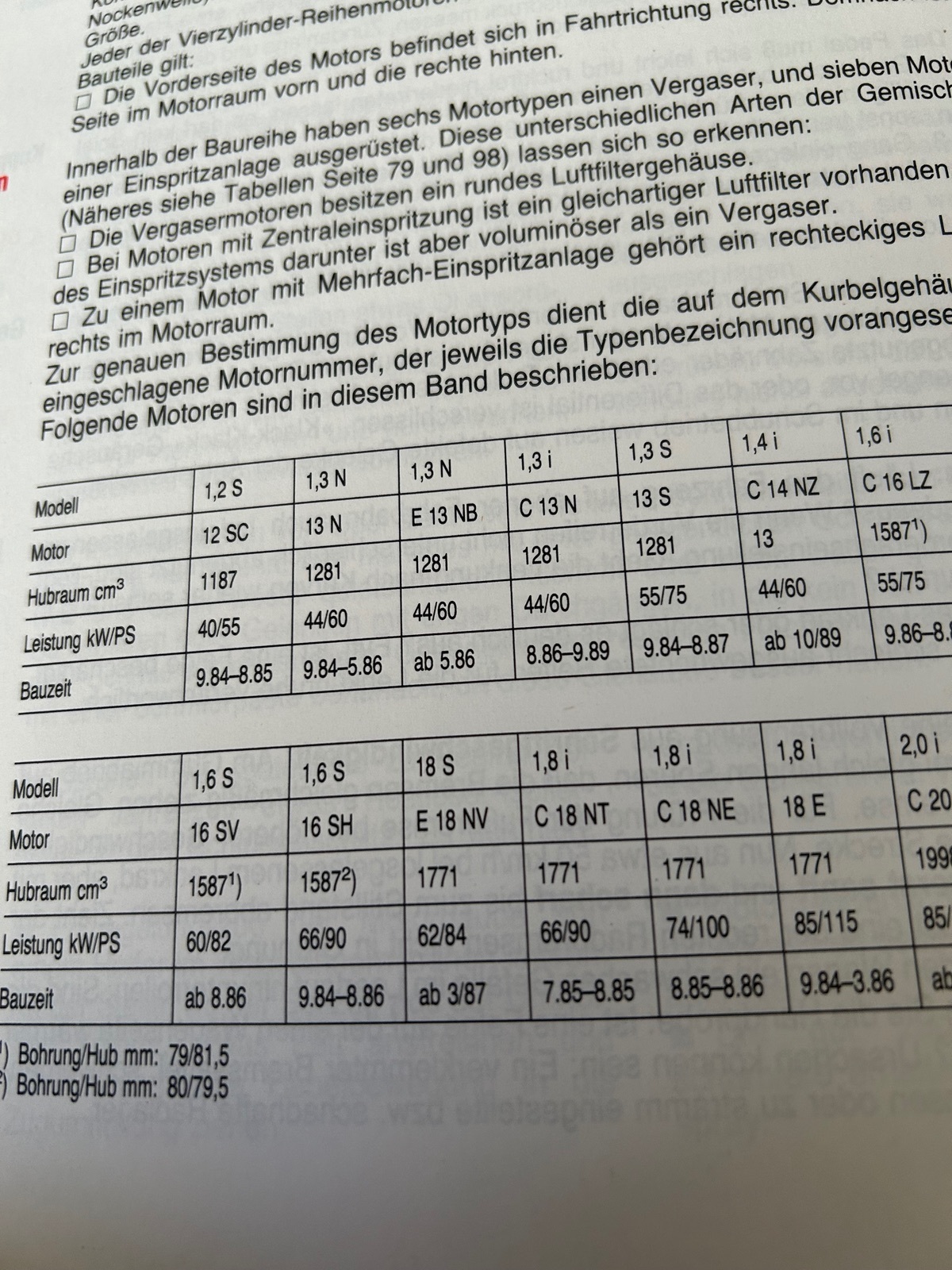

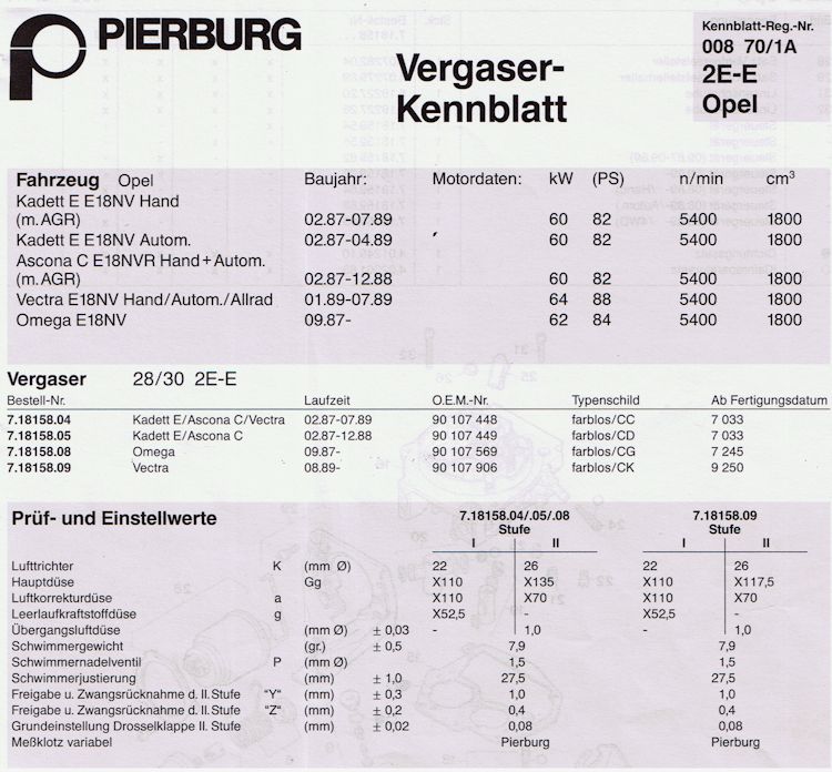

    Coupe Kurt
    hier die entsprechenden Daten zu deinem elektronischen Pierburg Vergaser.
    Wenn Du noch Hilfe bei der Umschlüsselung der Teiledaten benötigst, kannst Du Dich gerne melden. Bei der Ersatzteilsuche für die komplexen Pierburg Vergaser wird es heute bereits schwierig.

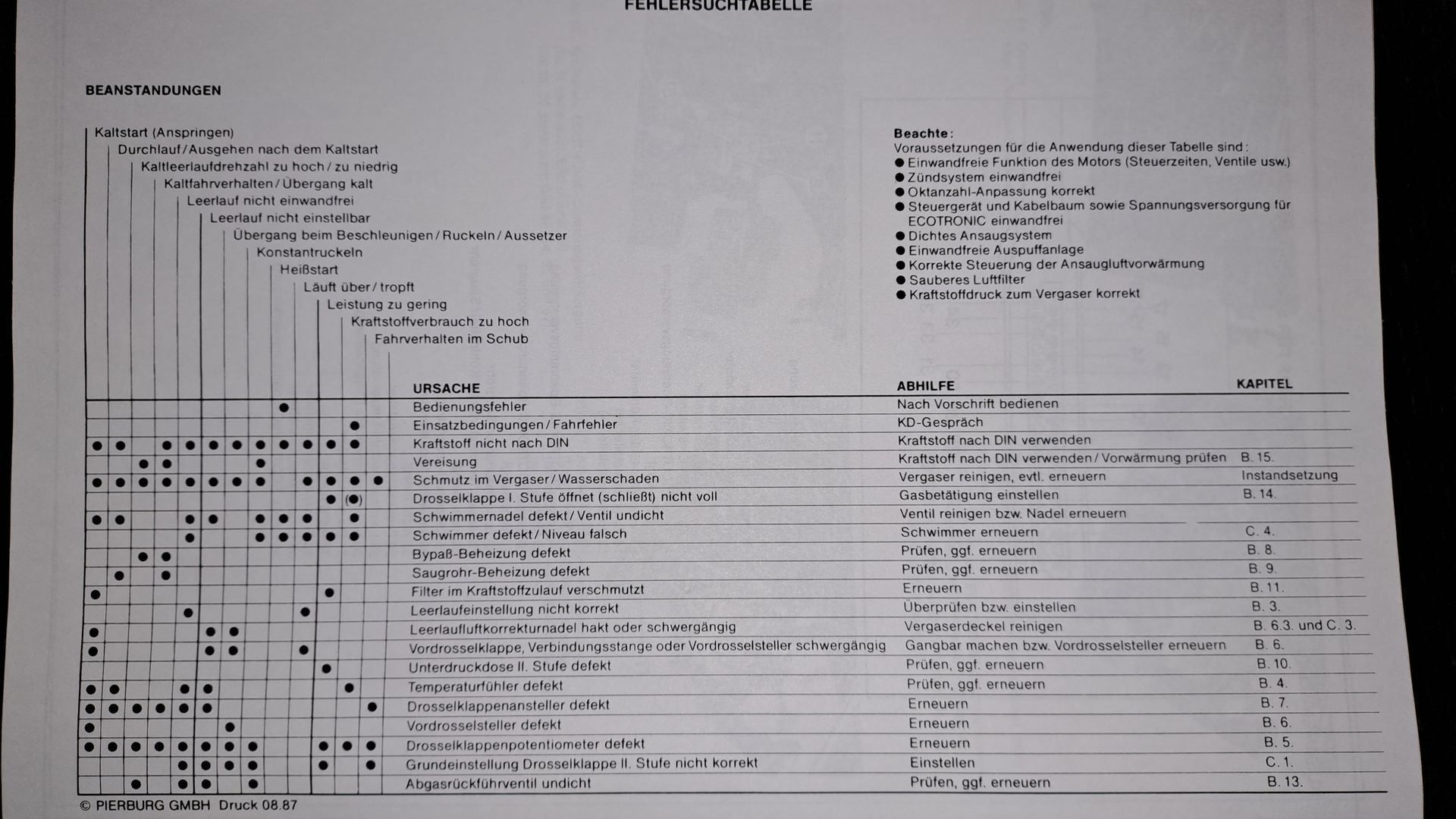

    Kleiner Hinweis von mir, in der Kraftstoffzulaufleitung im Vergasergehäuse sitzt ein Permanentkraftstofffilter, diese setzen sich gerne mit Ablagerungen zu; solltest Du unbedingt vor der Vergasereinstellung ausbauen und reinigen. So ein verschmutzter Filter verursacht mannigfaltige Motorlaufprobleme.
    Ein Umbau auf ein anderes, rein "mechanisch arbeitendes", Vergasermodell (Replacement Vergaser) ist möglich, aber teuer und eine Eintragung wird heute aufgrund des Verschärfung der Abgasregelungen schwierig. Hier solltest Du Dich im Vorfeld mit dem Prüfer Deines Vertrauens absprechen.
