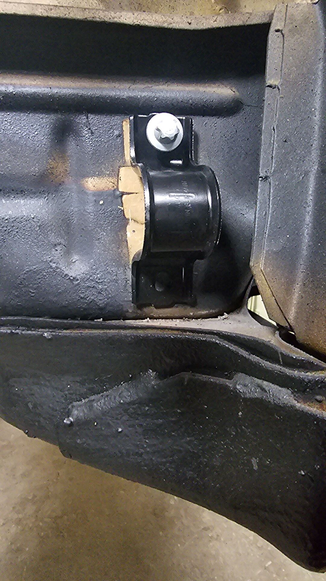

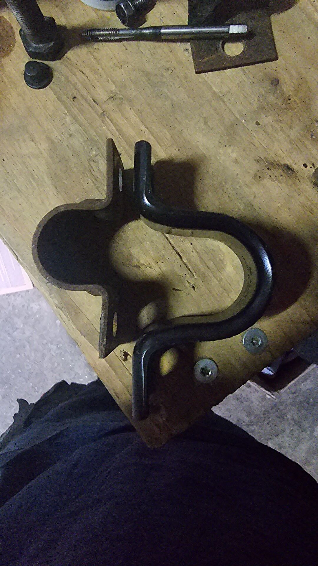

    Ich möchte an meinen 1.3s kadett den stabie vom gte nachrüsten jetzt ist mir aber beim Umbau versuch aufgefallen das die halter für den stabie etwas anders sind und deswegen vom lochabstand nicht ganz passen.
    Jetzt ist meine Frage kann ich das obere orginal Loch nehmen und unten ein neues bohren und ein gewinde reinschneiden?
    Hat das schonmal wer gemacht und kann mir da weiterhelfen helfen

    Nach meiner Meinung kannst du nicht unten ein neues bohren dann sitz er nicht mehr in der Mitte ...
    Macht eigentlich auch kein Sinn den GTE Stabi zu verbauen im normalen Betrieb.
    Fahre den 1,3 Stabi mit über 150 PS da merkst du nichts habe nur auf Pu umgebaut.
