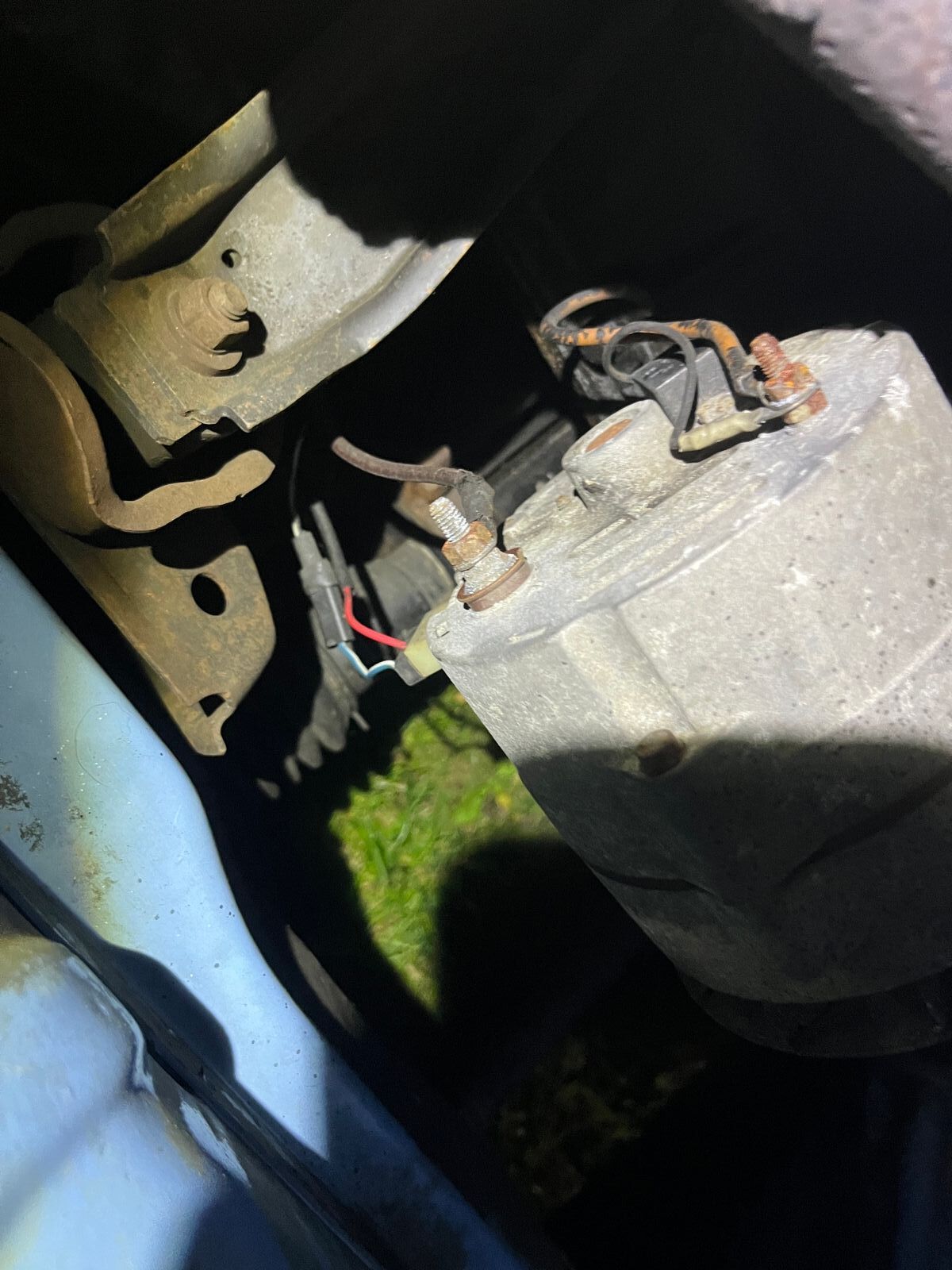

    bei meinem Kadett fiel mir gerade auf, dass die Ladespannung bei Drehzahlen über 1000 U/Min auf kanpp 16 V hochschiesst.
    Sofort nachhause gefahren, eine Blinkerbirne hats zerlegt.. naja.
    Die Lichtmaschine (Eine Delco, Frankreich) war aucg recht warm, aber nicht heiß.
    Also meine Vermutung: Regler defekt.
    Jetzt kommts: auf der Rückseite der Lima finde ich keine typischen Schrauben (wie bei Bosch), mit dem der Regler samt Kohlen eingesetzt wird. Also externer Regler?
    Aber egal wo ich im Motorraum suche (und ich weiß, wie ein Regler aussieht :) - da ist keiner!
    ich habe versucht, ein Foto auf die Schnelle zu machen und hochgeladen, vielleicht hilft das ein wenig.
    Also meine Frage: kann es sein, dass in der Lima doch ein regler sitzt? Und wenn nein, wo zum Teufel sitzt der Regler?
    Vielen Dank!
    Volker

    Ok, das sieht nicht ganz so toll aus, da muss ich die gesamte Lima auseinandernehmen...das könnte schwierig werden, Franzosen halt...
    Hat das schonmal Jemand versucht?
    Offensichtlich gibt es noch 2 verschiedene LimaRegler. Ich muss die Lima morgen ausbauen und schauen, welche Nummer draufsteht und dann nach dem richtigen Regler suchen... Ich hatte schon überlegt, eine neue Lima zu kaufen, natürlich aus dem Zubehör. Ridex bietet eine an, für 70€. Das scheint ein Bosch Lizenzbau zu sein, zumindest sieht der hinten angesetzte Regler so aus.

    Wenn die 16 Volt auch bei der Messung an der Batterie anliegen, und damit die Kabelverbindungen in Ordnung sind, spricht wohl alles für einen Reglerdefekt. Der Generator von DELCO ist nicht schwer zu öffnen und der Austausch des Reglers kein Hexenwerk. Ich hab' das schon mal gemacht. Löten muss man dafür auch nichts.
    1204236 und 1204248 sind gut durch die Anordnung der Stecker zu unterscheiden.
    Kohlebürsten prüfen und die Dioden durchmessen bei der Gelegenheit. Gibt auch ein oder mehrere Anleitungen/Videos im Netz dazu.
