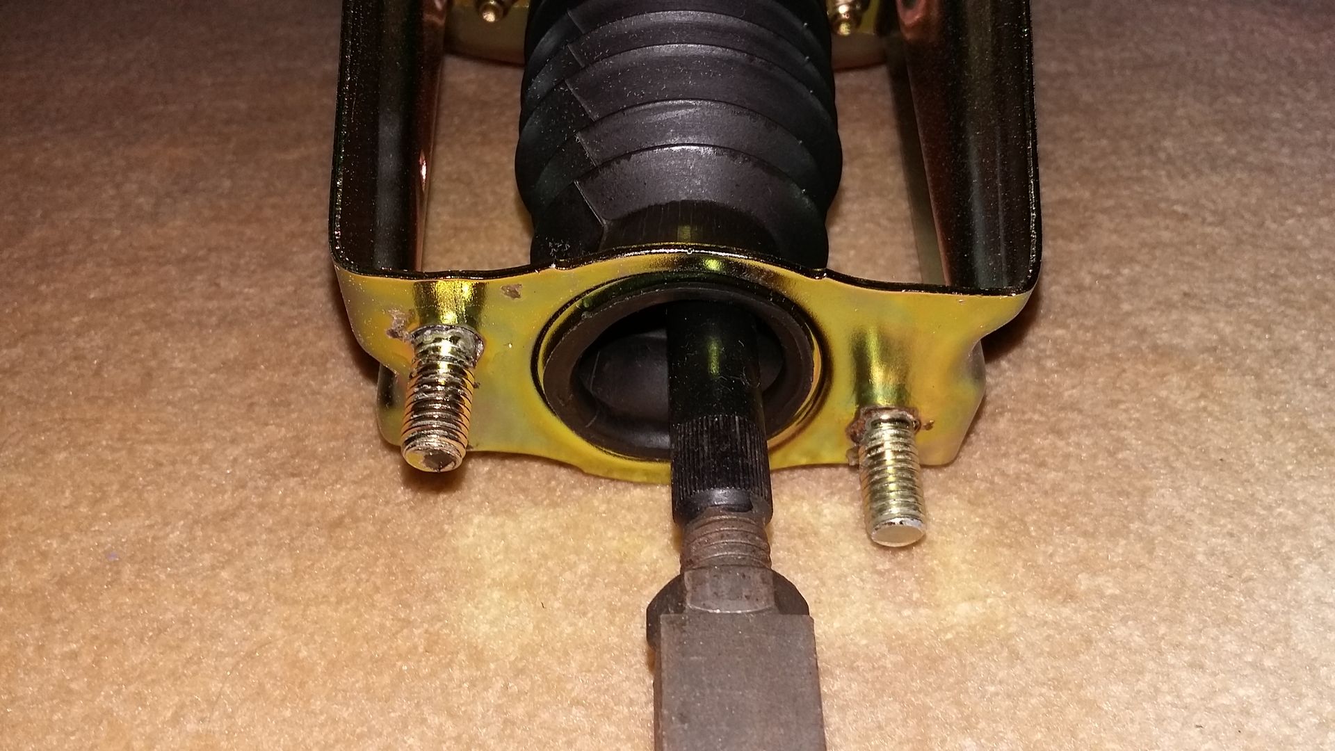

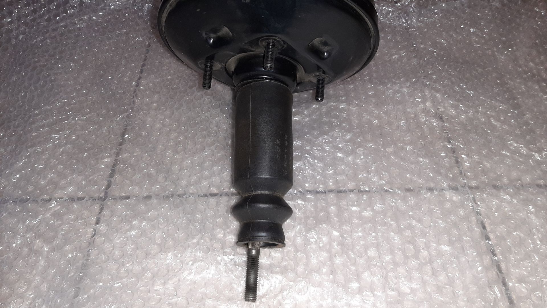

Die von Dir geteilten BKV passen nicht plug & play, da brauchts dann schon ein bissel mehr Zuwendung um es passend zu machen; dass sind keine BKV für den Kadett D, auch wenn sie als solche angepriesen werden. Die Länge der Schubdruckstangen, die Form der Kabelköpfe sowie die Bolzenabstände sind andere.

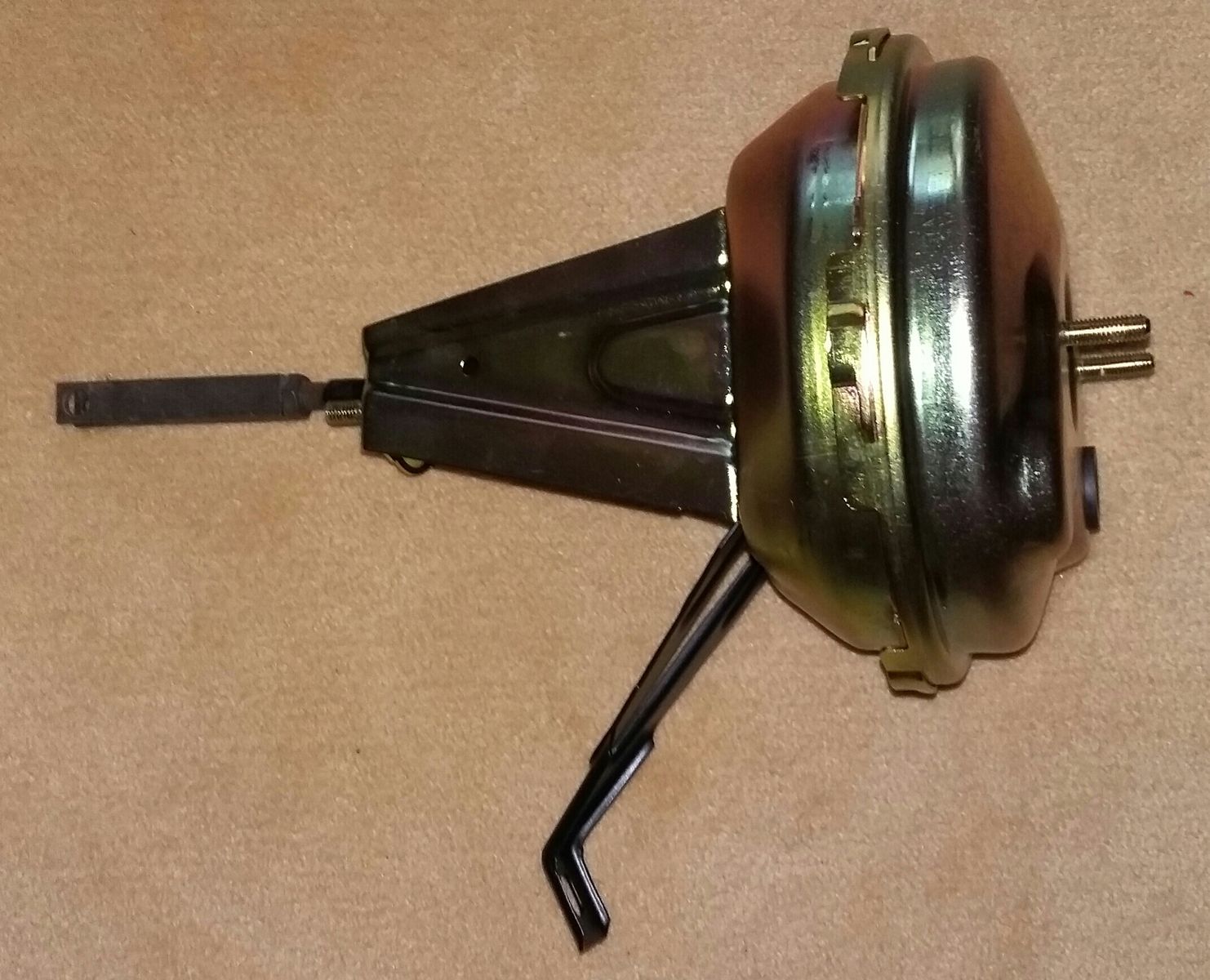

Suche nach einem BKV vom Kadett E und dann baue diesen samt Haltebock und Gabelkopfendstück passend auf den Kadett D um. Ich meine mich zu erinnern, dass auch die beiden Halteböcke sich beim D und E voneinander unterscheiden, kann aber dafür nicht meine Hand ins Feuer legen, ist schon mehr wie zwei Jahrzehnte her, seit ich das letzte Mal am Kadett E geschraubt habe.
Der Haltebock vom Kadett D Rechtslenker ist definitiv anders, dass hatte ich Ende der 90´er Jahre schon selbst erfahren müssen, nachdem ich mal einen vom Vauxhall Astra MK1 bekommen hatte.
Und nicht vergessen, mit Deinem TÜV´er Rücksprache zu halten, ob da für einen Umbau etwas dagegen spricht. Ist ja heute alles etwas schwieriger geworden.

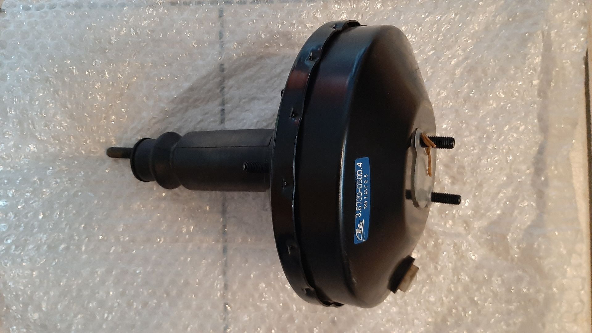

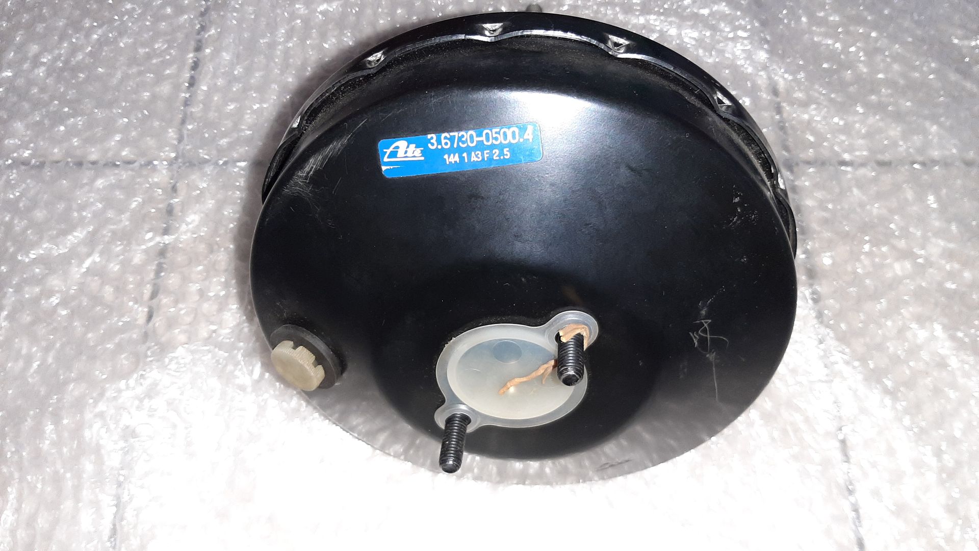

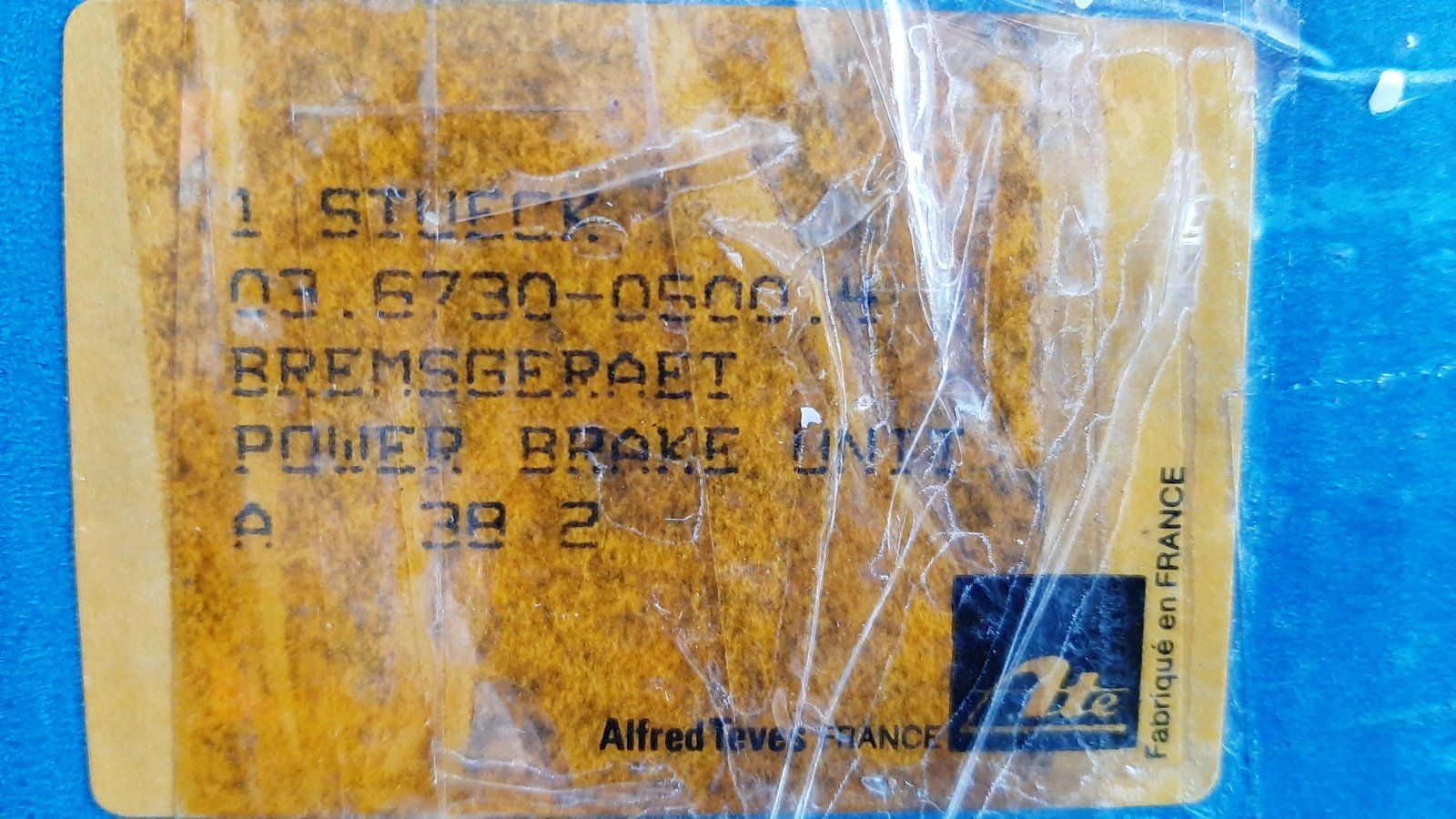

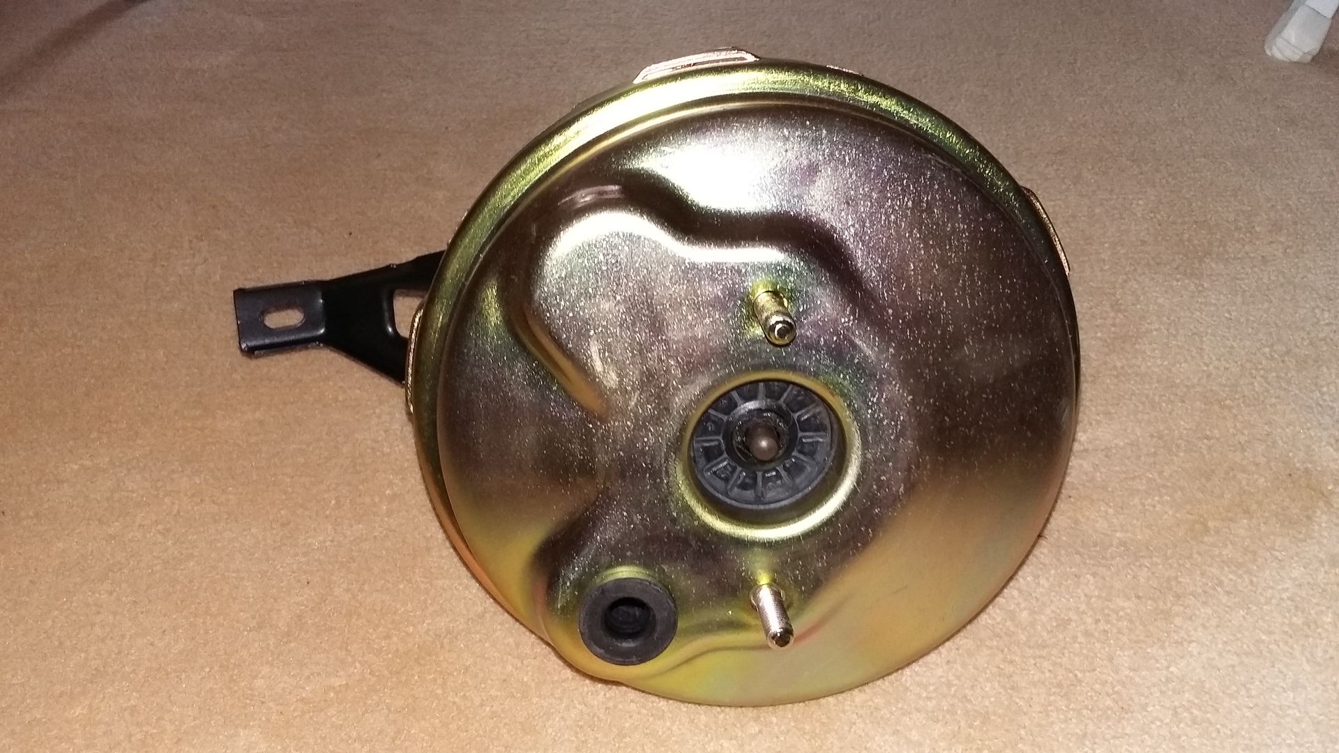

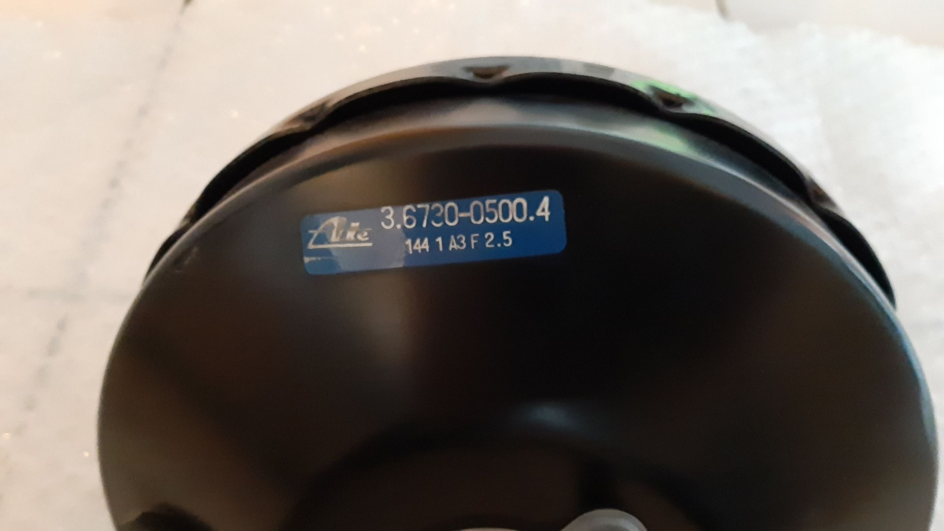

Das ist der richtige 7 Zoll BKV von ATE für den Kadett D
Opel 544092 / GM 90006860
ATE 3.6730-0500.4
ersetzt
Opel 544067 / GM 90094910

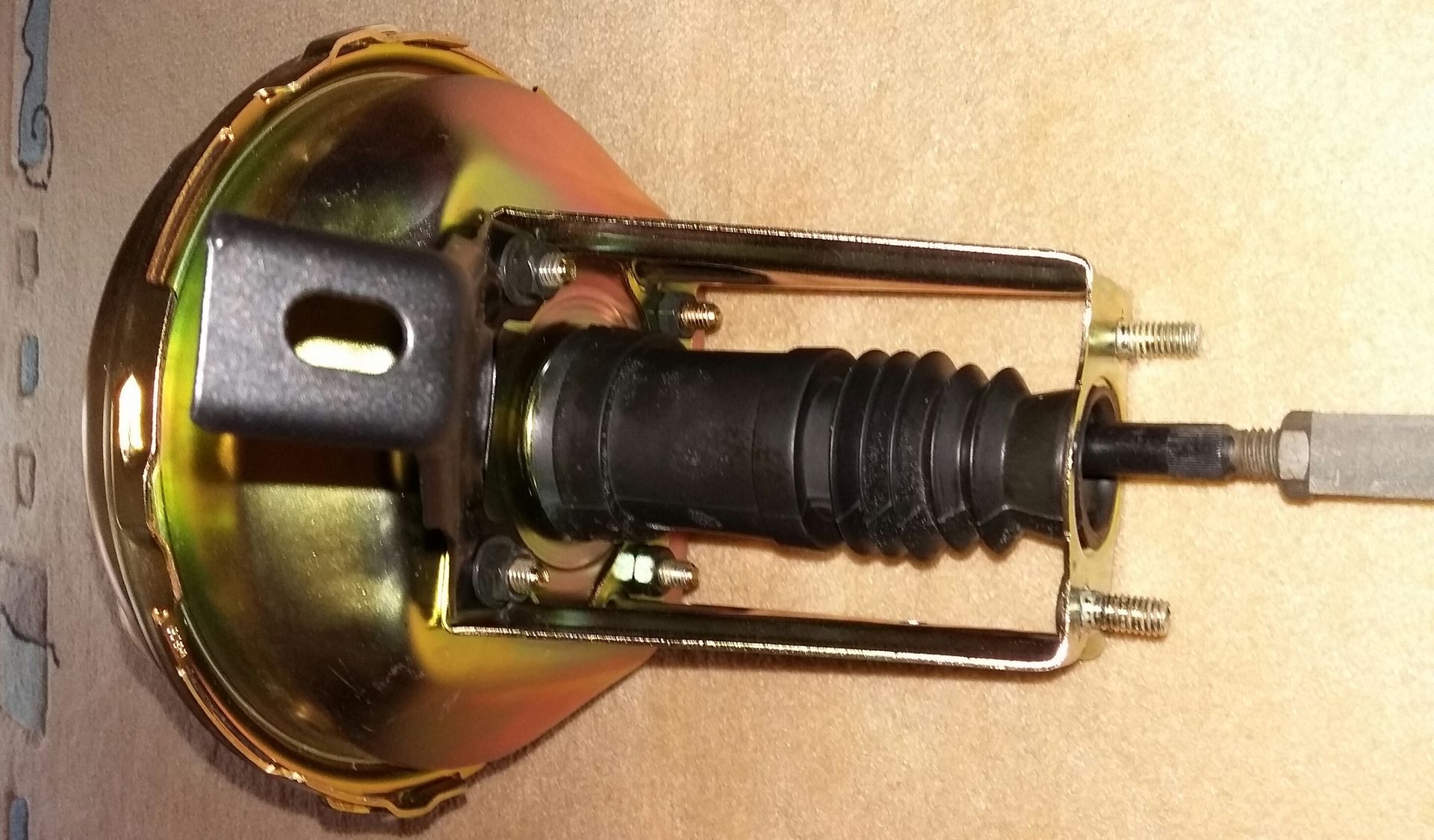

und das der 7 Zoll BKV von Delco für den Kadett D
Opel 544070 / GM 03476829
