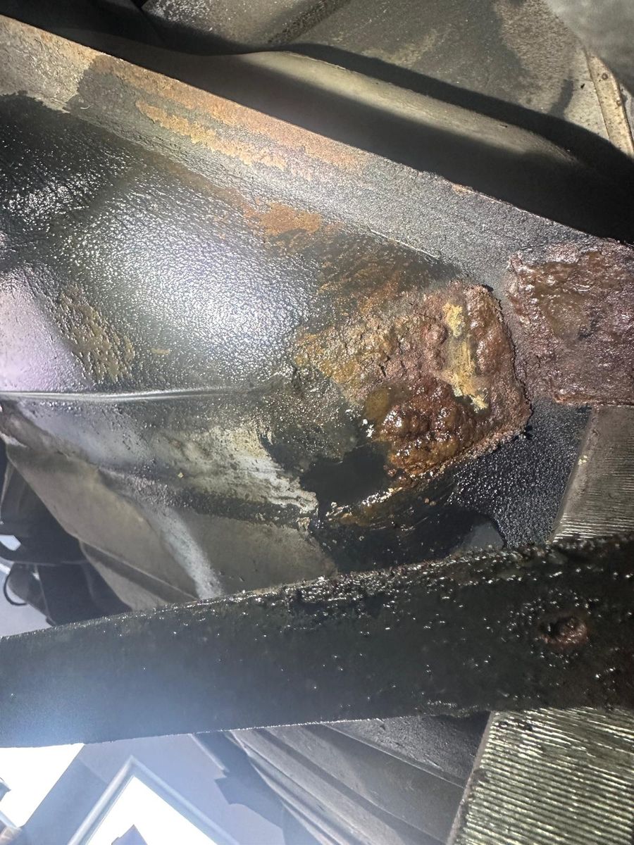

    Nachdem ich die letzten 3 Jahre praktisch störungsfrei gefahren bin, hab ich jetzt ein Problem: der Tank ist durchgerostet.
    Hinten unter diesen Metalstreifen die den Tank halten hat sich wohl Dreck und Salz gehalten und die Ecke vernichtet.
    Gibt es unter den vielen verschiedenen Tanks einen passenden aus Kunststoff zu kaufen ?

    Meines Wissens Brasilien und Südafrika hat Kunststofftanks mit 52 Liter. Sie sind auch günstig aber man brauchte eine lokale Beziehung um es vernünftig organisieren zu können.
    Sowas kann man schweißen - bzw. löten.
    Einen Ersatztank für so alte Schlurren zu finden dürfte auch hier teuer und schwierig sein und wenn dürfte der Zustand wohl auch kaum besser sein ..
    Mein Tip:
    Ausbauen, leeren, kräftig mit Druckluft durchblasen um die Dämpfe rauszubekommen oder mindestens eine Woche ablüften lassen am besten im Regengeschützt im Freien und dann versuchen zu reparieren.

    Warum aus Kunststoff? Der Metall Tank hat jetzt auch locker 30 Jahre gehalten . Wenn du wie auf dem Profil Bild nen Caravan fährst nimm nen neuen vomAstra F Caravan.
