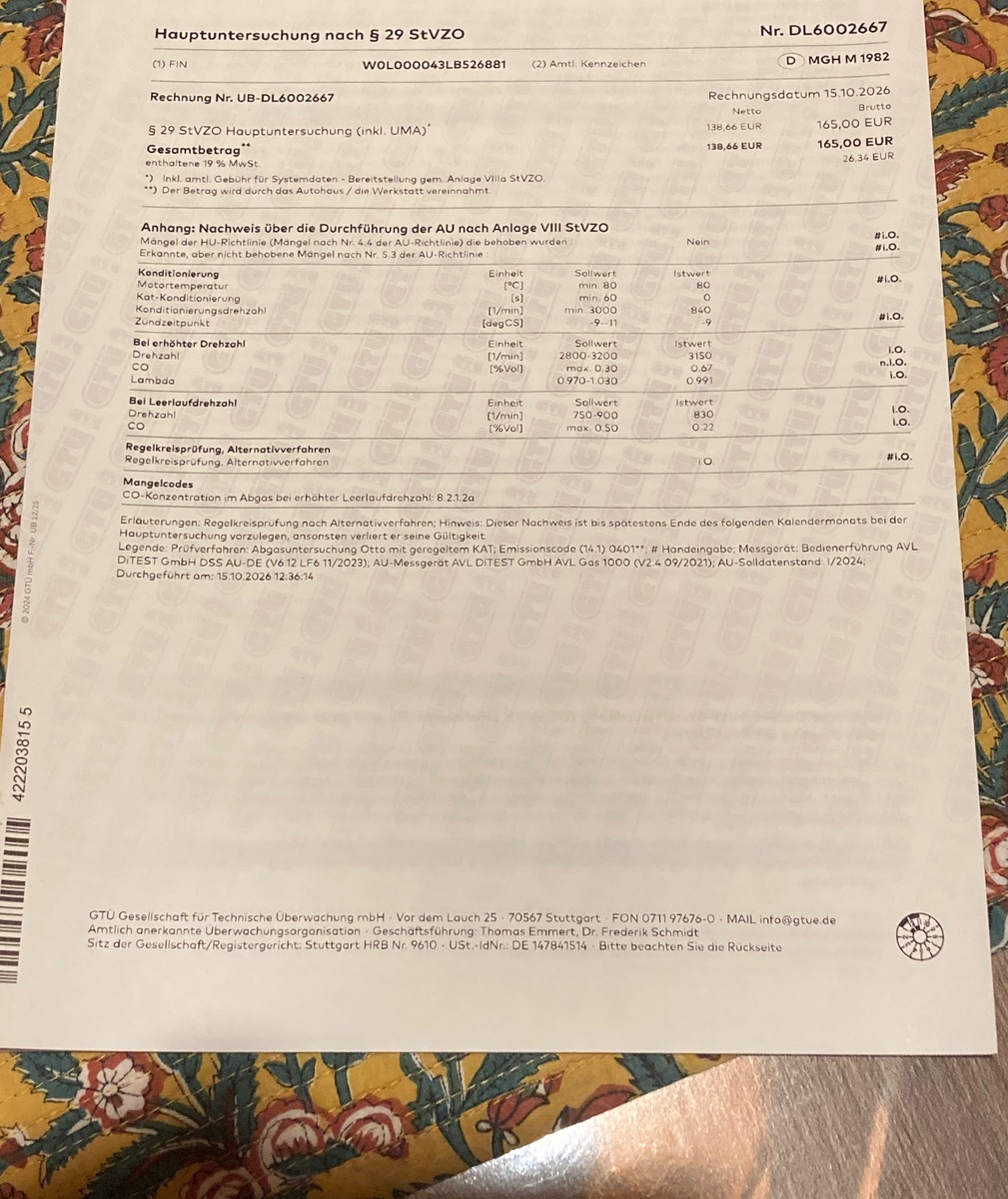

    Hallo guten Abend,
    ich brauche bitte mal eure Unterstützung. Meiner Frau ihr Cabrio hat heute in der Werkstatt die AU nicht bestanden. CO bei erhöhter Drehzahl zu hoch. Die Werkstatt hat mir nun geraten die Zündkerzen zu tauschen (sind NGK, ca. 2 Jahre alt) und Super Plus zu fahren. Nach 200 km soll ich wieder kommen… was meint ihr denn dazu? Habt ihr noch eine andere Idee was ich machen kann?
    Vielen Dank
    Grüße Weitzi

    Wird das Auto viel Kurzstrecken gefahren? Die Grundidee der Werkstatt ist nicht falsch, evtl. sollte der Wagen mal richtig frei gefahren werden. Es kann aber auch schlichtweg sein, das die Lambdasonde nicht mehr ganz fit ist.
    Es könnte auch sein, dass das Thermostat offen hängt und der Motor nicht richtig warm wird, es könnte der Kühlmitteltemperatursensor auch sein, Lambdasonde, Kurzstrecke, Kat müde, Kopfdichtung.
    Ich würde den Motor vor der AU einmal richtig heiß fahren...so ca. 20 km Autobahn und dann nochmal die AU probieren. 😀
    Servus Weitzi,
    ich hatte kürzlich in einer anerkannten AU-Werkstatt mit meinem C16NZ anfänglich bei der AU ähnlich hohe CO-Werte.
    Beim zweiten Versuch haben wir den Motor dann längere Zeit mit sehr hoher Drehzahl laufen lassen um den Kat auf Temperatur zu bringen und der CO nach unten ging. Dann langsam die Drehzahl reduziert und dann erst in den Toleranzbereich der Messung zum Starten der Meßzeit gebracht als der CO-Wert kleiner 0,3 war.
    Bei GTÜ und Co. werden sie vermutlich einen so aufwendigen Meßablauf nicht durchführen.
    Gruß Werner
    Hallo was noch hilft dabei Super Plus tanken und mal eine schöne Ausfahrt machen ,wenn alles andere okay ist Lufi usw .Grüsse Thomas.Oder nochmal bei anderer Werkstatt probieren :thumbup:
