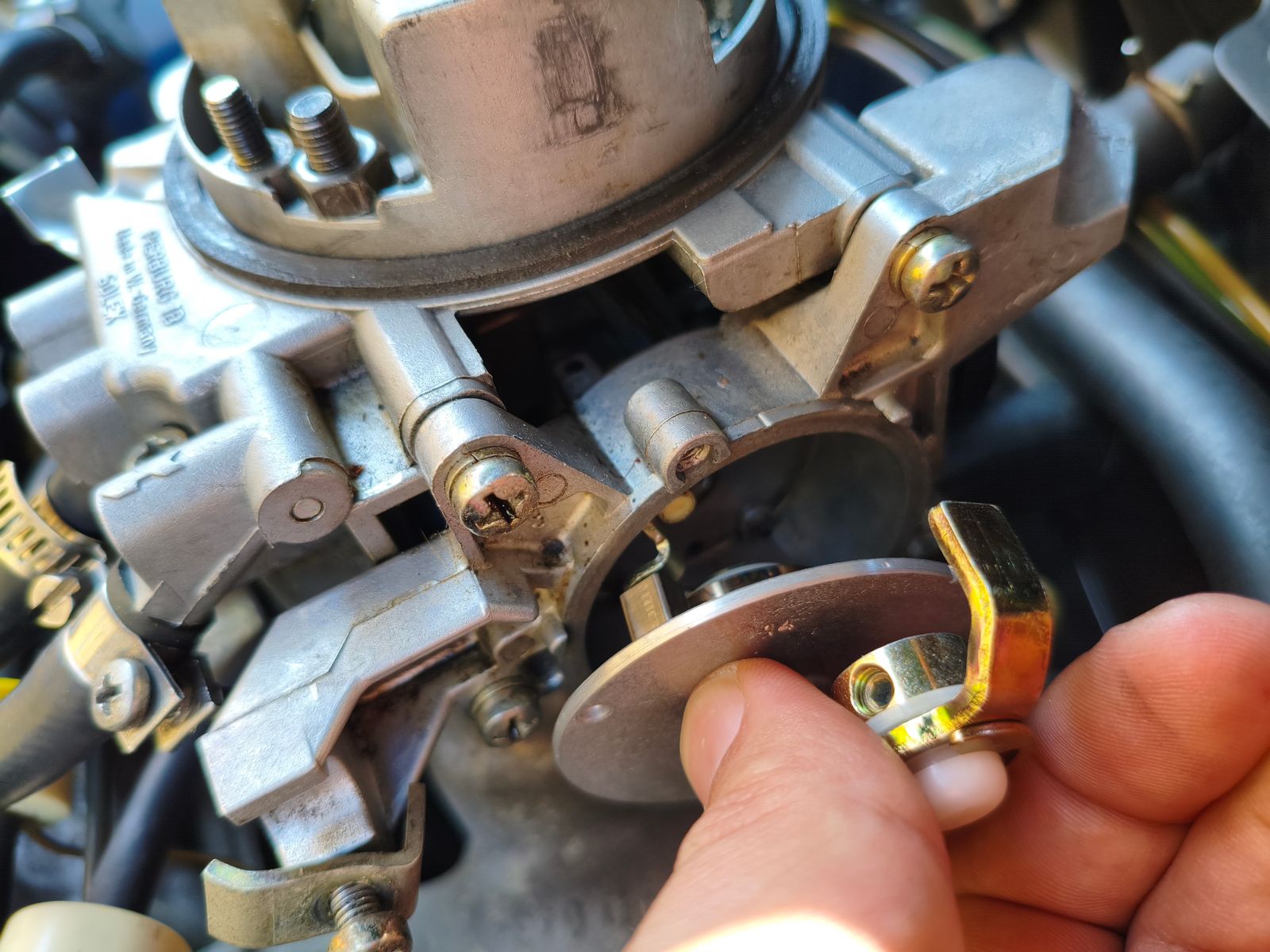

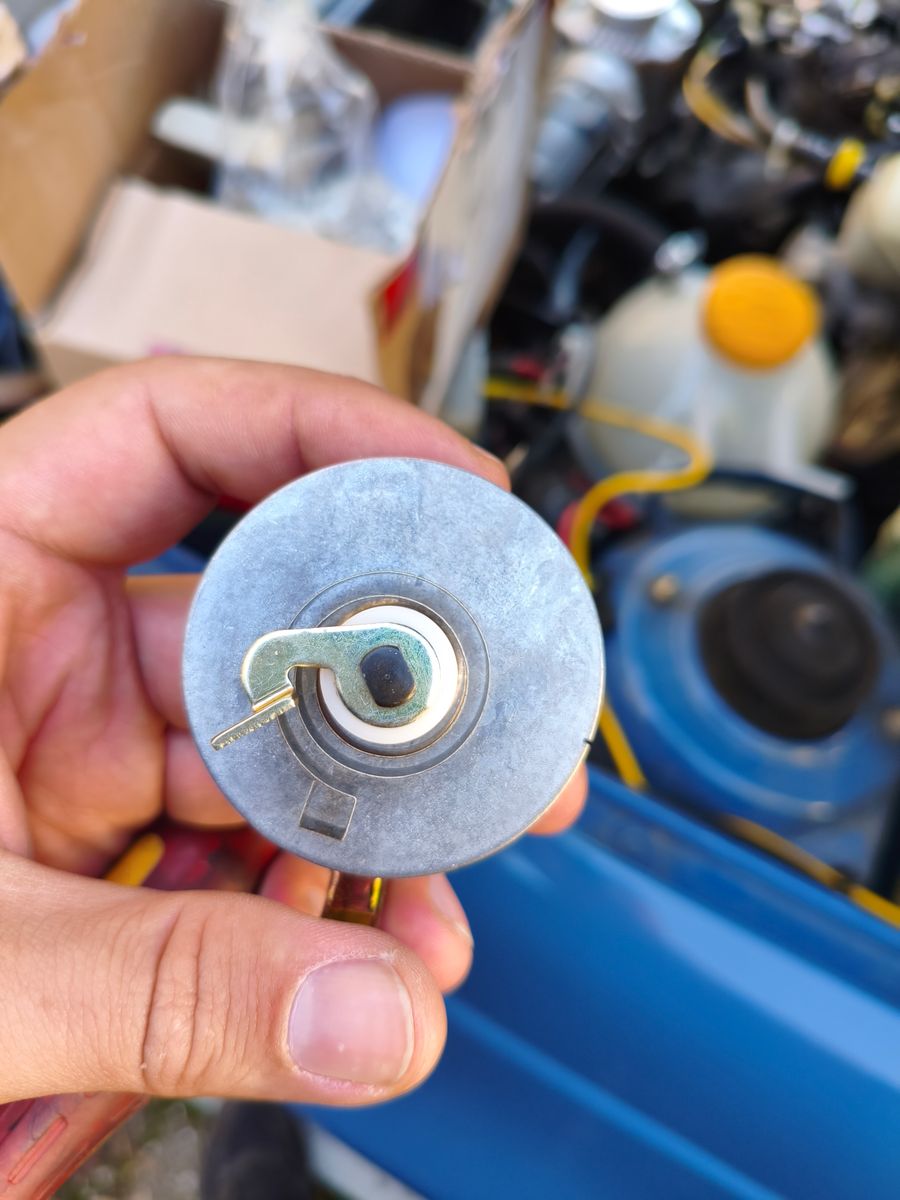

    Am Vergaser habe ich bereits verschiedene Dinge überprüft und eingestellt. Nun ist ein neues Teil für die Starterklappenbetätigung angekommen. Leider bin ich mir nicht sicher, wie der Metallhebel zusammen mit dem weißen Kunststoffteil und der Feder montiert werden muss.
    Meine konkreten Fragen:
    - Muss der Metallhebel vor oder hinter dem weißen Kunststoffteil sitzen?
    - Wie werden der Hebel und die Feder korrekt eingehängt?
    - In welcher Richtung muss der Hebel auf der Welle sitzen, damit die Starterklappe anschließend richtig funktioniert?

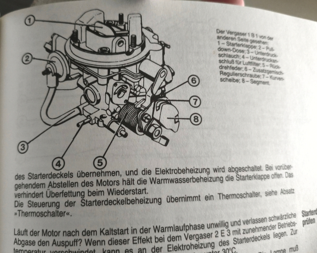

    Ich besitze auch das Reparaturbuch „Opel Kadett E – Jetzt helfe ich mir selbst“ von Dieter Korp, Band 115. Leider ist mir die genaue Einbaulage anhand der Abbildungen darin nicht ersichtlich.
    Ich werde Fotos des neuen Ersatzteils und der Einbaustelle am Vergaser anhängen. Vielleicht hat jemand von euch diesen Vergaser schon einmal zerlegt und kann mir anhand der Bilder zeigen, wie die Teile richtig montiert werden.

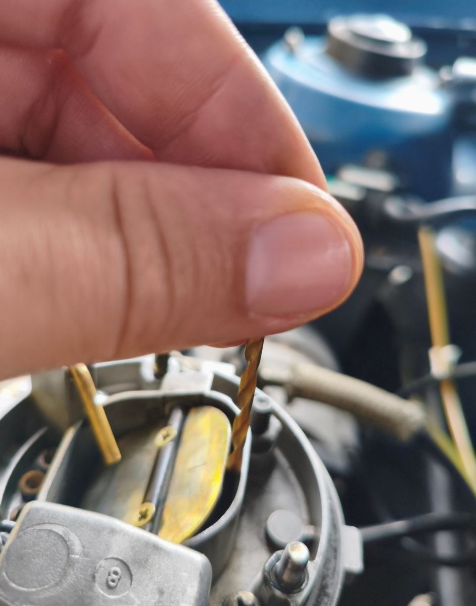

    Die Pulldown-Dose habe ich geprüft, indem ich daran gesaugt habe. Dabei bewegt sich die Starterklappe, und ich habe einen Öffnungsspalt von ungefähr 3 mm gemessen.

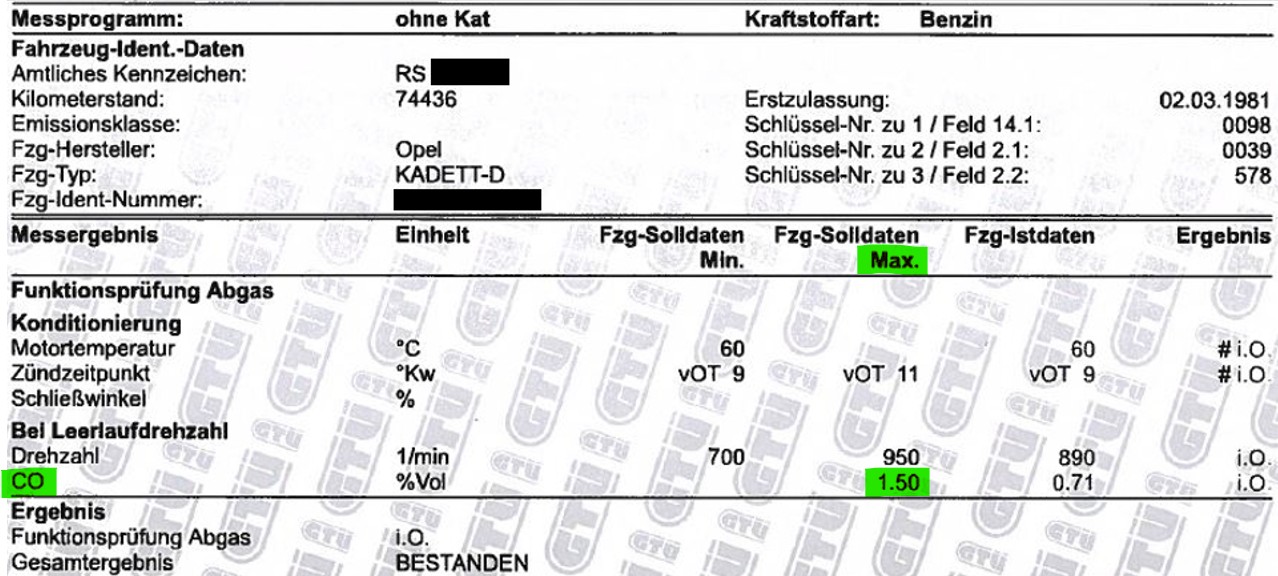

    Fahr in eine Werkstatt und lass den Vergaser am Abgastester einstellen und schraub nicht ohne Tester selbst daran.
    Hier mal ein älteres Abgasprotokoll von einer meiner Einstellungen an einem 13S Motor.

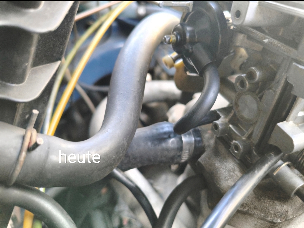

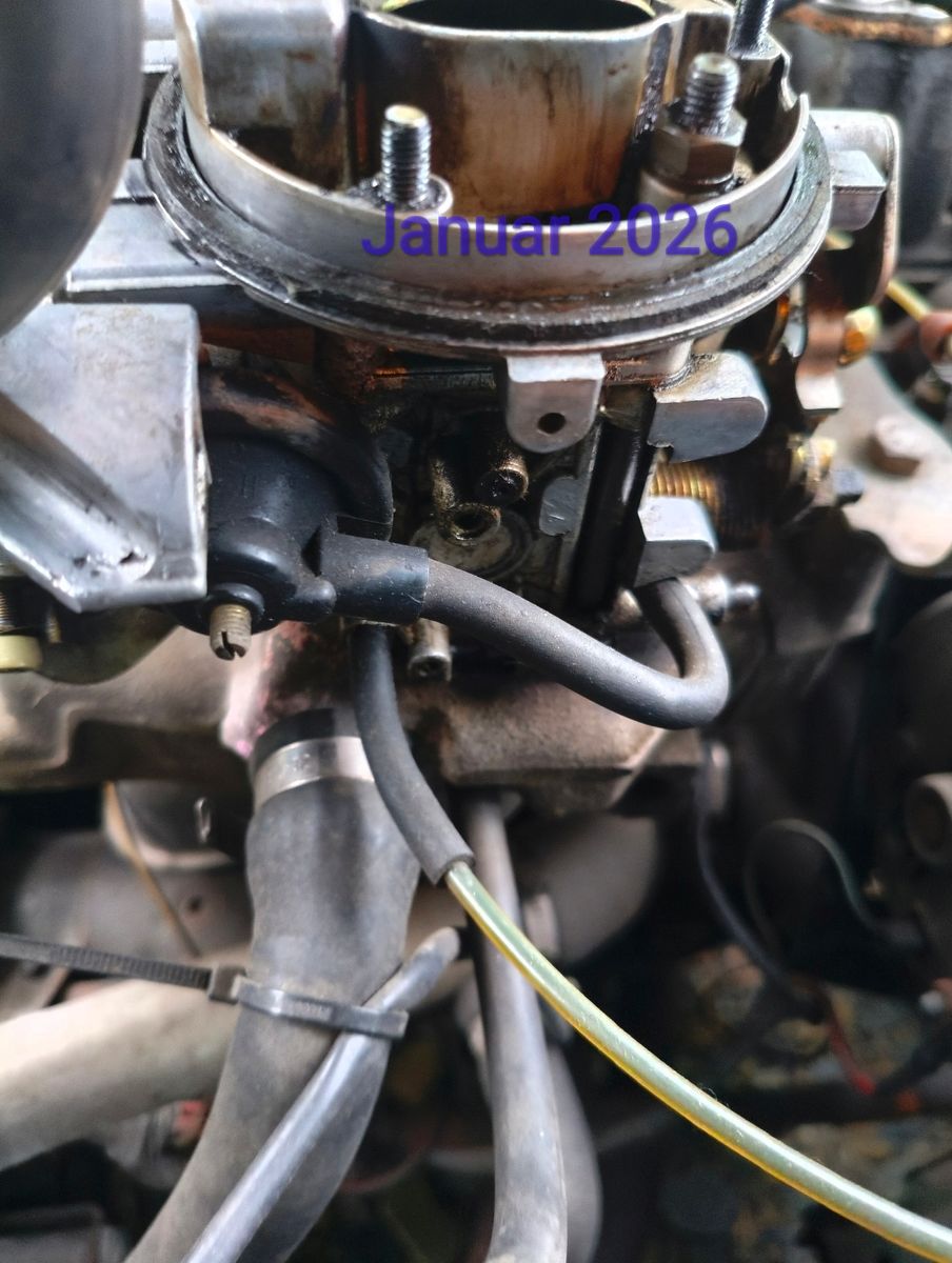

    Update: Kaltstartproblem – Pulldown-Dose und Unterdruckanschlüsse
    Ich habe heute die Unterdruckschläuche an meinem Pierburg 1B1 umgesteckt. Die Leitung der Pulldown-Dose sitzt jetzt am unteren Anschluss des Vergasers, während der Anschluss für den Luftfilter-Temperaturregler auf den anderen Anschluss gewechselt wurde.
    Seit dem Umstecken funktioniert die Starterklappe wieder richtig. Außerdem ist der Kadett nach 8–10 Stunden Standzeit morgens erstmals seit Monaten beim ersten Startversuch problemlos angesprungen und mit gezogenem Choke stabil gelaufen.
    Ich vermute allerdings, dass die ursprüngliche Schlauchbelegung ab Werk richtig war, da sie auch auf einigen Bildern im Internet so zu sehen ist. In meinem Reparaturbuch ist dagegen die jetzige Belegung abgebildet.
    Jetzt frage ich mich, ob die Bimetallfeder der Starterklappe möglicherweise zu stark gespannt ist. Am Anschluss für den Luftfilter-Temperaturregler liegt deutlich mehr Unterdruck an als am ursprünglich verwendeten Anschluss für die Pulldown-Dose. Vielleicht reicht der Unterdruck am ursprünglichen Anschluss nicht aus, um die Starterklappe gegen die Federspannung weit genug zu öffnen.
    Hat jemand Erfahrung mit der korrekten Schlauchbelegung beim Pierburg 1B1 im Kadett E 1.3 mit 60 PS? Mich würde interessieren, ob meine Überlegung technisch plausibel ist oder ob ich einen anderen Fehler übersehe.
