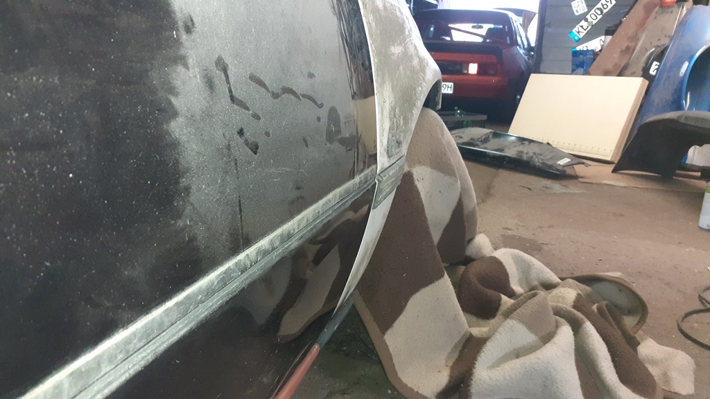

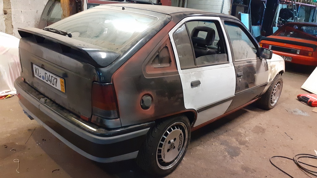

Es geht um meinen 5-türer Kadett E 16V, welchen ich aus 1.Hand mit Stahlfelgen erworben hatte vor 11 Jahren.
Da die Karosserie jetzt neu aufgebaut wurde es langsam Richtung Projektende geht, hatte ich mal aus Spaß Alu-Felgen aufgezogen.

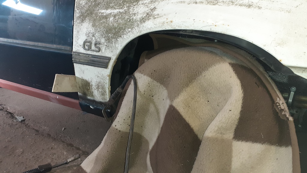

Das ganze gefällt mir sehr gut, jedoch das alte Problem, die Radlaufkante.

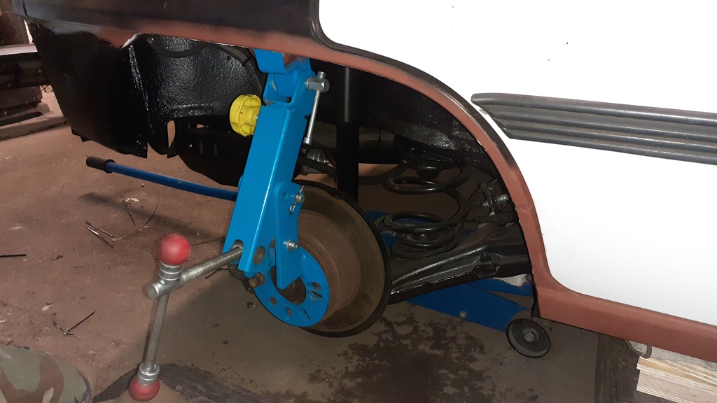

Aktuell habe ich Ronal Turbo Felgen montiert in 7x15, ET 28 (siehe Bilder)
Leider war das Bördelgerät zu groß (oder wir haben einen Fehler beim anbringen gemacht) und konnten die Kante nicht anlegen.
Was mir jedoch wichtig ist: Die Kante würde ich noch anlegen, jedoch nicht weiter heraus ziehen.
Wie sieht es mit der Ausbuchtung von der hinteren Tür im Radkasten aus ? Könnte die auch stören oder federt ein Kadett nie so tief ein.
Welche Größen passen als Alu´s drunter, ohne weiter raus zu ziehen ?
Wie sieht es mit den Felgen vom Vectra A aus (wie Kadett E Champion) ? Muss da auch die Kante angelegt werden ? Die waren ja gegen Aufpreis von Opel erhältlich und ich vermute mal, das Opel da nichts an der Karosserie gemacht hat.
Die Rolle ist über der Kante, keine Ahnung was wir da falsch machen.

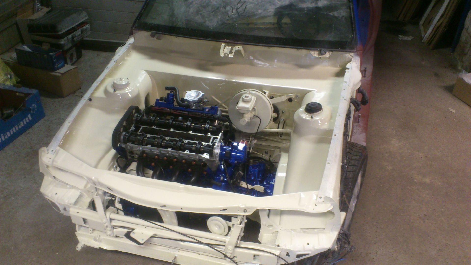

Dann ging es am 16V wieder weiter.

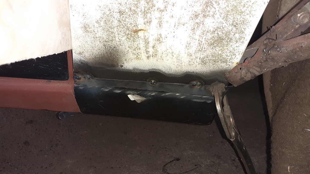

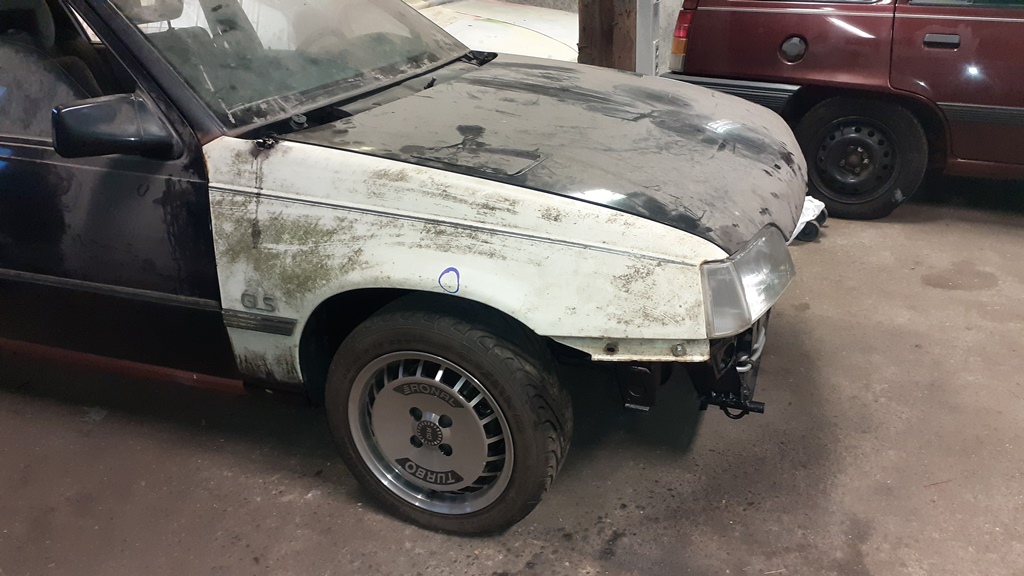

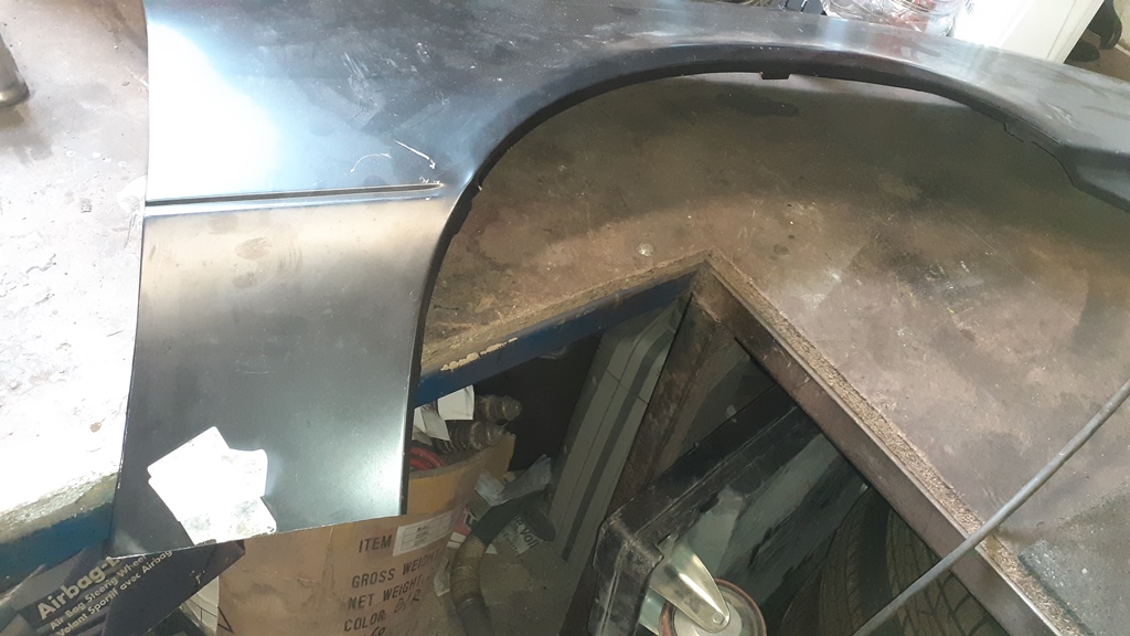

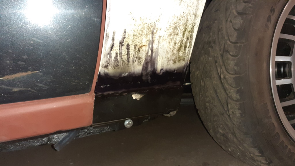

Da ich generell unzufrieden mit den ganzen Kotflügeln bin, habe ich einen aus dem Zubehör zerschnitten da dieser überhaupt nicht passen wollte. Spaltmaße unter aller Sau, zwischen Kotflügel und Tür konnte ich sogar meinen kleinen Finger durchstecken.
Also das untere Ende abgetrennt und an einem Originalen das untere verrostete Stück entfernt.
Abgetrennt
Angeheftet an den Originalen und ausgerichtet
Abstandshalter an Tür montiert für Spaltmaß
Spaltmaße passen gut
Kein Überhang mehr sondern gleichmäßige Rundungen
Zufrieden
Die zweite Seite folgt demnächst.

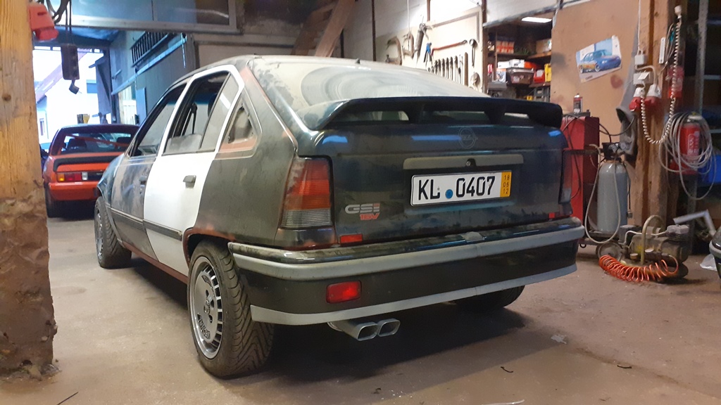

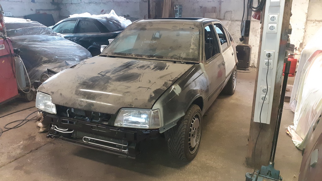

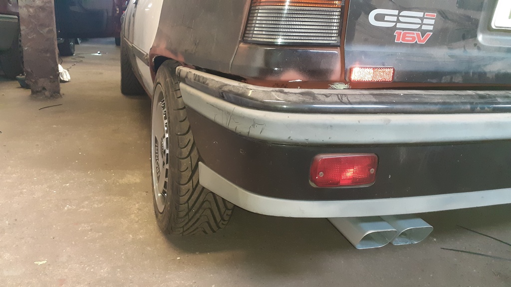

Dann kam noch der Auspuff drunter, paßt relativ gut, finde nur, das der Mitteltopf nah am Tunnel ist.
Um die Wirkung gleich zu sehen habe ich noch die Rückleuchten und Stoßstange verbaut, ebenso die Motorhaube und Blinker an der Front.
Leider bin ich immer noch nicht weitergekommen wegen den Radläufen hinten.
Es sieht aber schon wieder aus wie ein echtes Auto.
