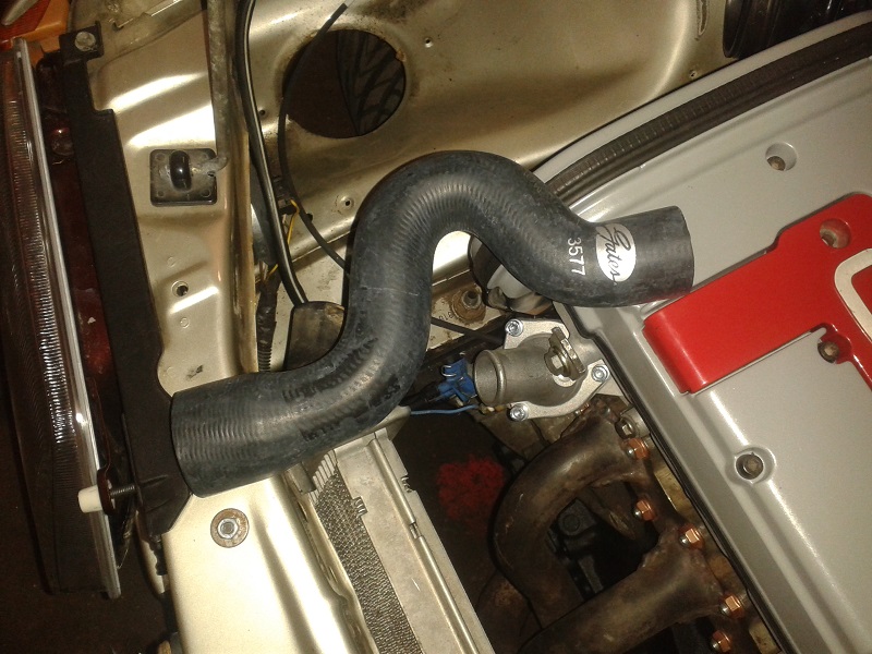

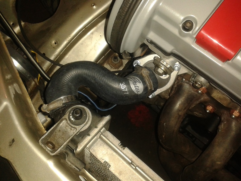

Hab nach einem Tip den Schlauch vom Vectra A 1,6i genommen. Muß man nur einen Bogen abschneiden.

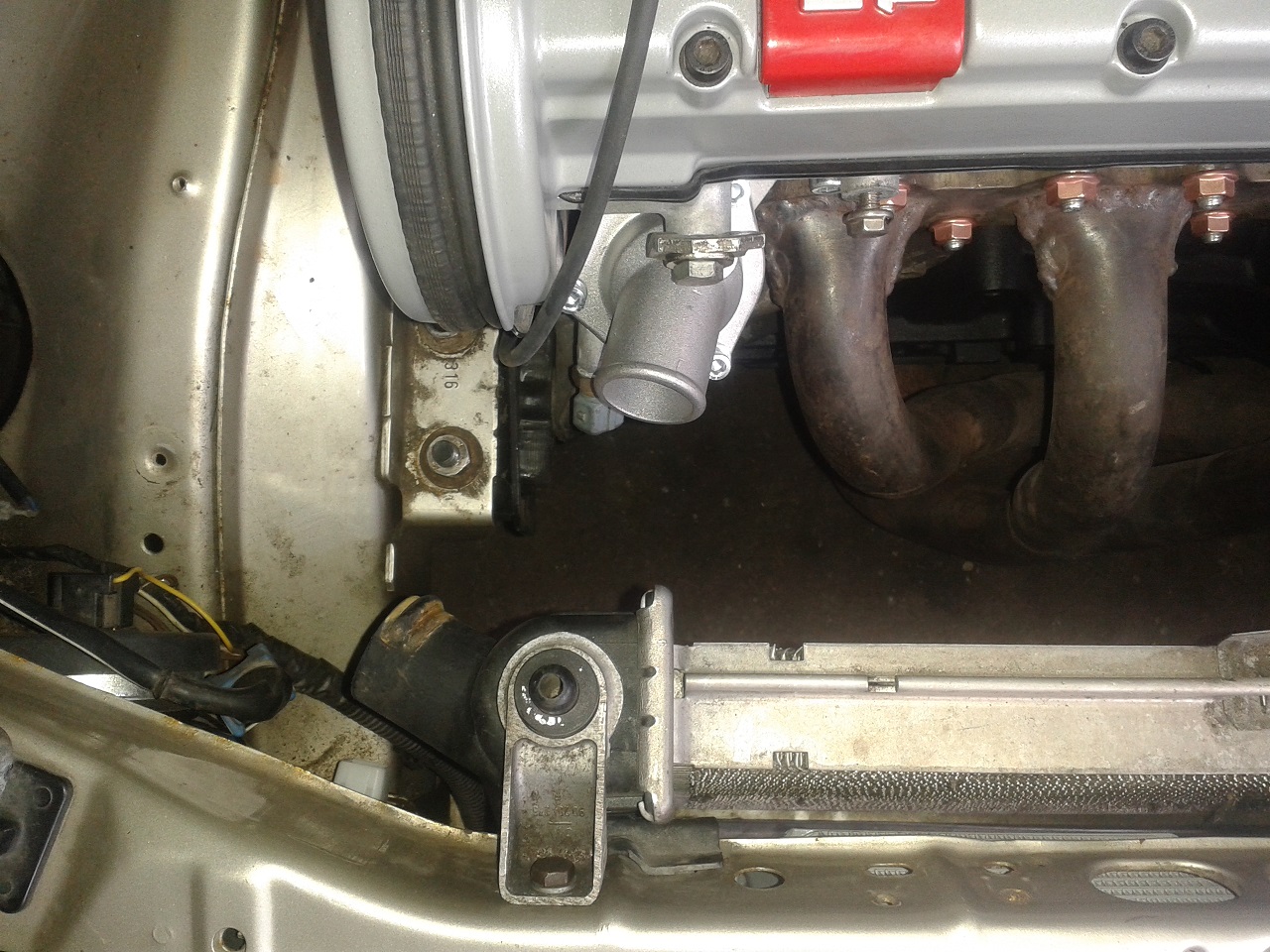

Ich baue meinen Kadett gerade von C20NE auf C20XE um. Der Kühler bleibt vom C20NE.
Welchen Kühlwasserschlauch muß ich verwenden um vom Thermostat zum Kühler zu kommen. Die Anschlüsse sind ja um einiges versetzt.
