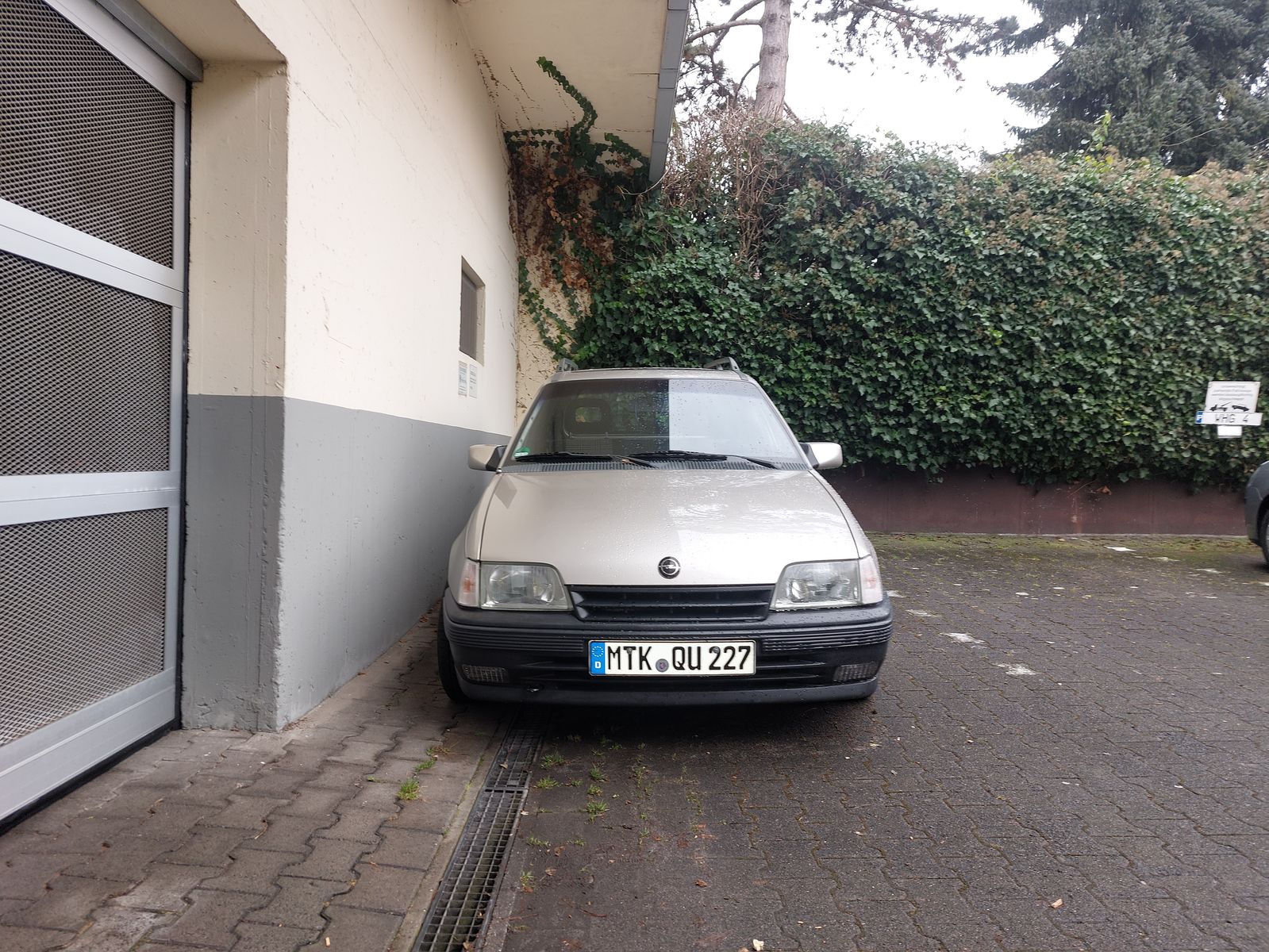

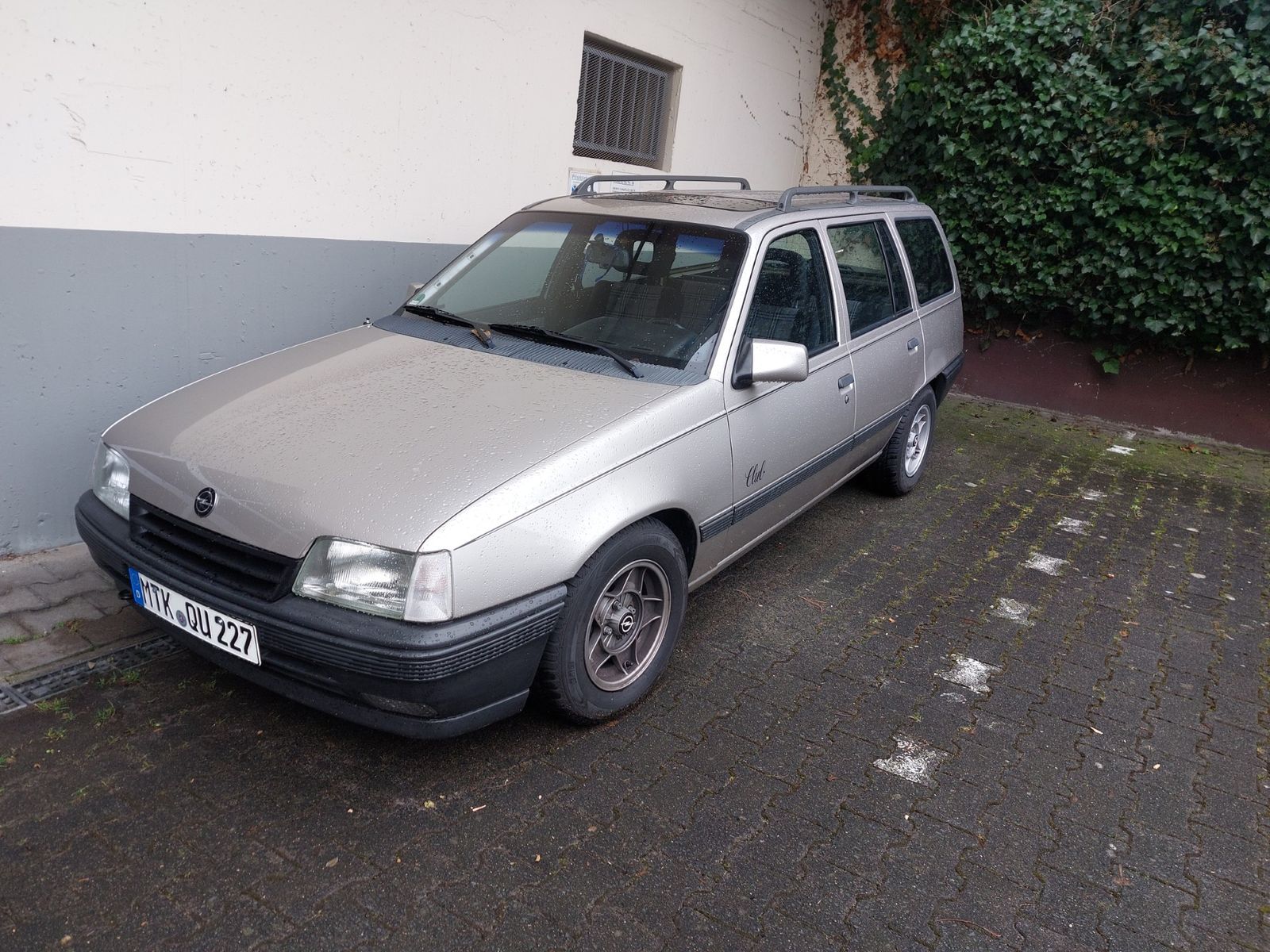

    Ich komme bei dem Kadett einfach nicht weiter.
    Ich brauche den Platz, er muss weg!
    Wollte hier mal nachfragen ob jemand Interesse hat.
    Wagen steht im Frankfurter Raum.
    Er springt leider nicht mehr an.
    130000 KM gelaufen nachweisbar!

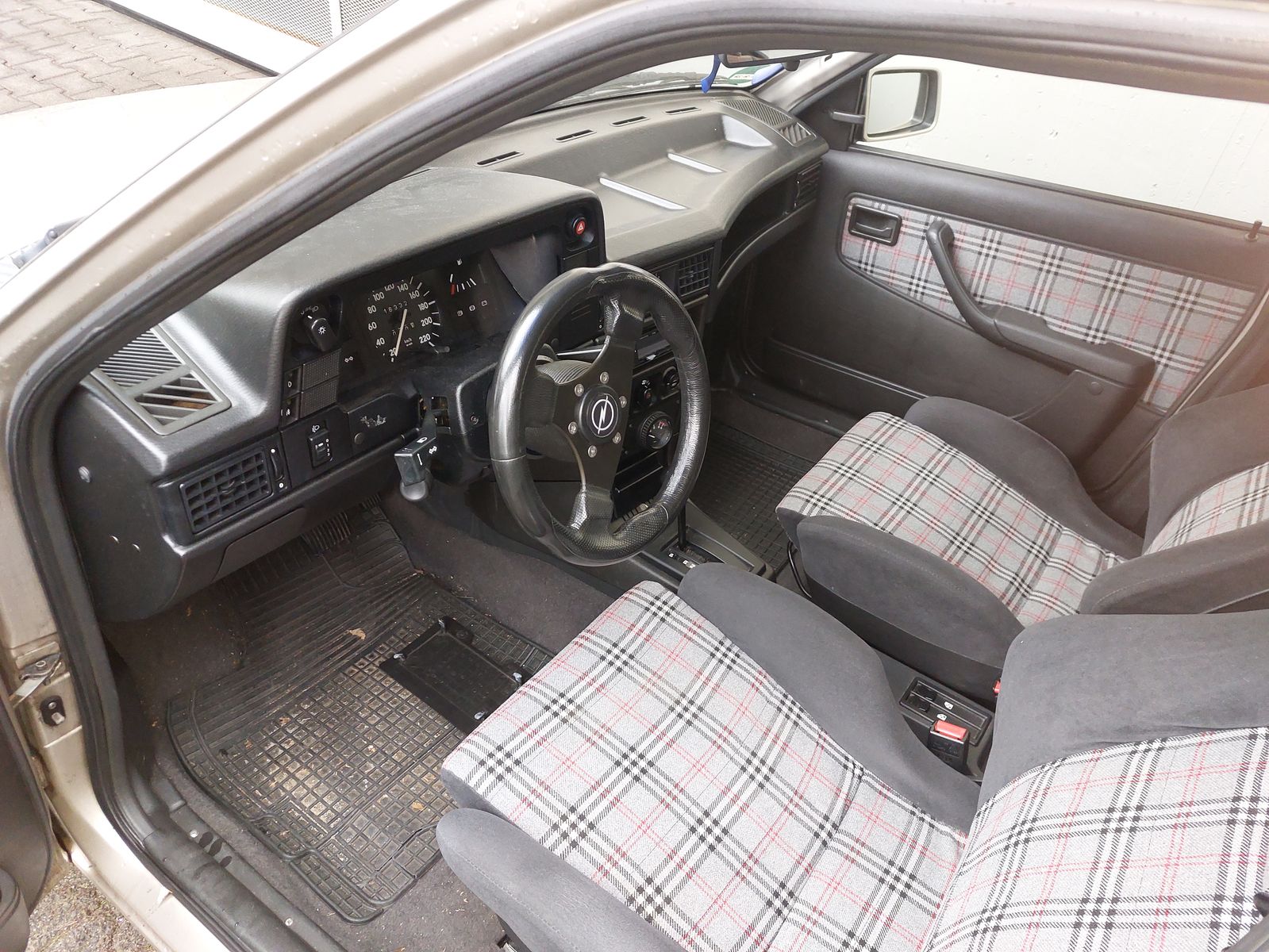

    Innenausstattung ist neuwertig, war ein Behindertenfahrzeug mit Behindertensitz.
    Fahrersitz stand gut verpackt im Keller.
    Alles eingetragen.
    Sonderradabnahme
    Noch ein Jahr Tüv

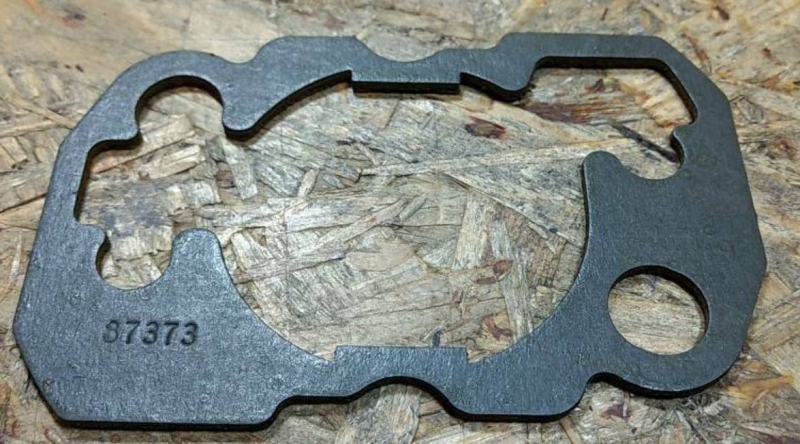

    Ich habe die Multec zerlegt und poröse Dichtringe an der Einspritzdüse festgestellt.
    Leider ist mir die Dichtung an der Drosselklappe verreckt.
    Jemand im Netz bietet folgende Dichtung an, sie weicht dezent von meiner ab, könnte aber trotzdem passen.
    Was meint ihr?
