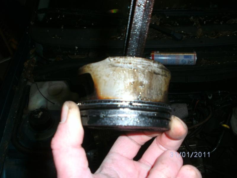

so jetzt die Diagnose nur noch der ölabstreif Ring beim einem Kolben war ganz und die beiden anderen waren in Einzelteile zerlegt
bzw. ein Teil war richtig hinein gefressen siehe Foto

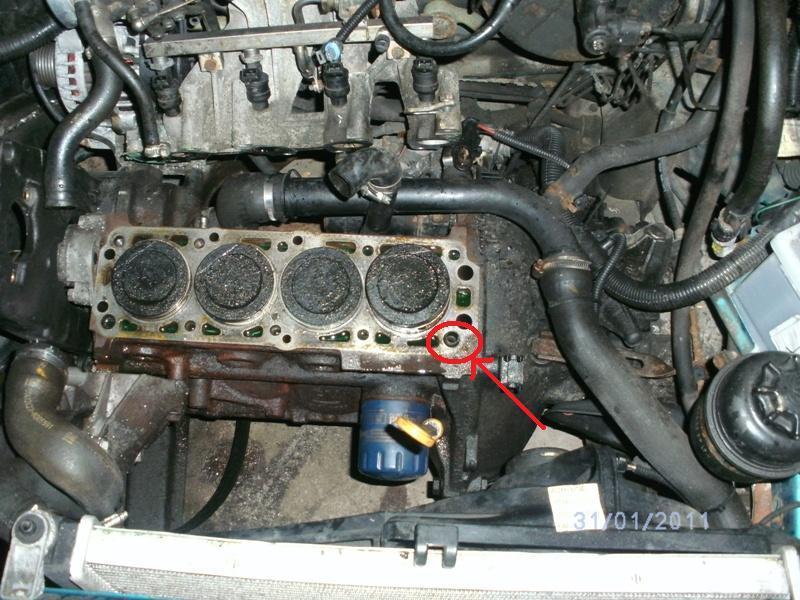

so nun habe ich beim durchblasen der Kanäle festgestellt das ein Kanal verstopft ist oder ist der blind was ich mir nicht vorstellen kann siehe Foto
so jetzt die Frage wie bekomme ich den wieder frei, spüle brachte nichts und sanftes stochern auch nicht,

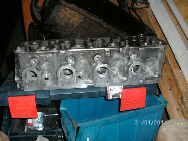

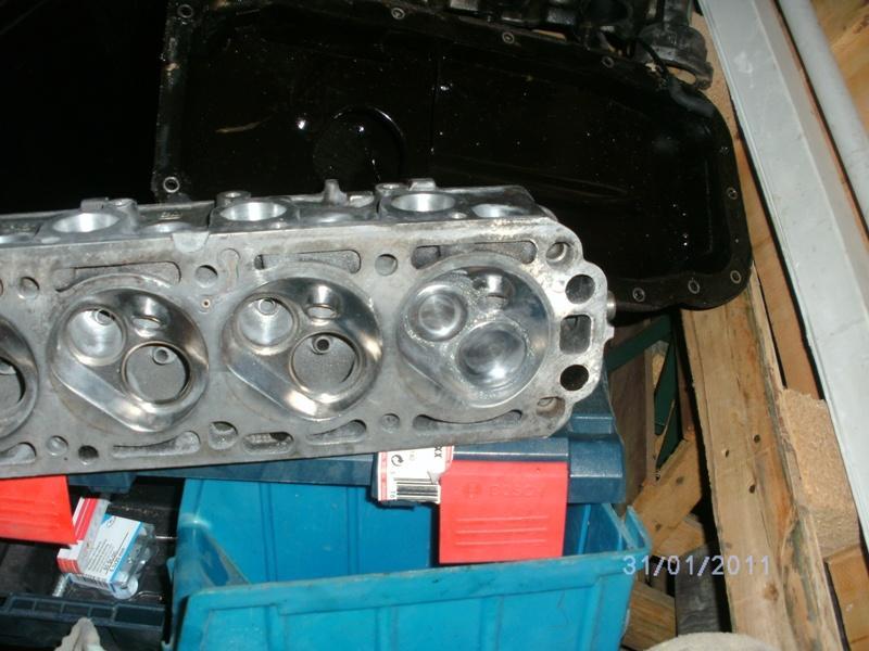

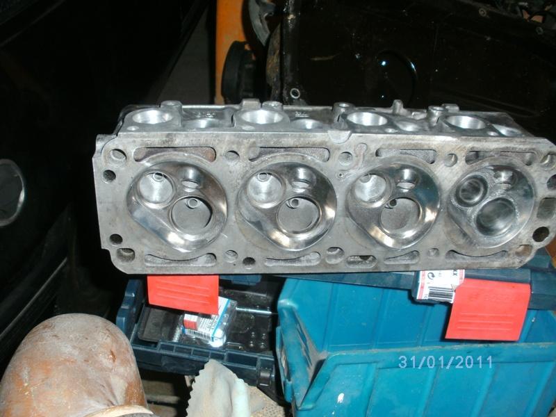

Die Zylinderwände habe keine Beschädigung und Honspuren sind auch noch gut erkennbar bekommt neue (bzw zumindest den einen) Kolben und neue Lagerschalen und neue Kolbenringe sebstvertändlich nen anderen Kopf hatte ich noch da (wollte den eigentlich mal für Deko zwecke Polieren was man nicht alles aus Langeweile alles anfängt wenn man Krank ist und nicht Laufen kann
siehe Foto)
