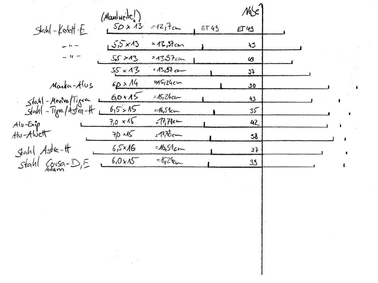

    Hi Leute,
    ich suche gerade für meinen neuen E-Kombi ein paar Felgen und versuche das ganze diesmal mit System. o) Aus Erfahrung weiß ich z.B., dass eine 7x15 ET38 hinten mit 195ern schon zu viel sein kann, die innere Kante ist nicht das Thema, eher der Radkasten genau unter der Türecke (beim 5Türer-Kombi zumindest).
    So habe ich versucht mal eine Skizze anzufertigen, wie weit ein 195er Reifen auf den verschiedenen Felgen "rausgucken" würde. Ich bin nun etwas überrascht, weil egal ob 6x15 oder 7x15, die ET ist hier wohl immer das Entscheidende Maß. Denkt man nochmal drüber nach, ist das eigentlich aber auch kein Wunder, trotzdem wollte ich ich Euch mal befragen, ob meine Skizze Sinn ergibt. Die Punkte rechts unten markieren nochmal das Außenmaß eines 195er Gummis, wie man sieht, ist alles recht nah beieinander, die ET30 meiner Manta-Alus sticht etwas raus.
    Meine Idee war, "einfach" 185er zu fahren um auf Nummer sicher zu gehen, aber 185/50R15 scheint kein gängiges Reifenmaß zu sein, doof. o)
    Danke und Gruß,
    tbone.. o)
