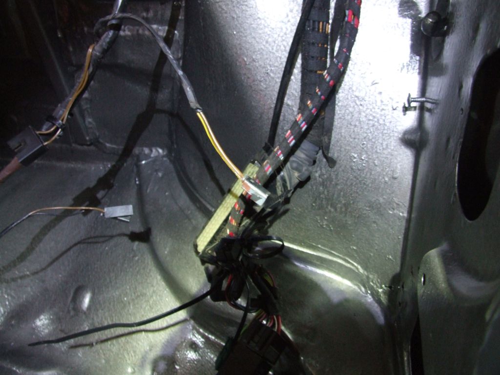

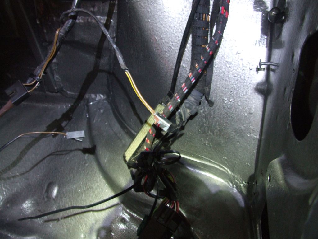

Beifahrerfußraum:
1. hier sitzt das Kraftstoffpumpenrelais und ein 1-poliger Stecker, Kabel Rot Blau -> wird an die Kraftstoffpumpe angeschlossen.
2. der 6-polige grüne Stecker hat 5 Belegungen.
Kabelfarben und Bedeutung:
GR - Drehzahl
BRGE - Diagnose 1 (ECU diagnostic light)
BRWS - Diagnose 2 (ECU diagnostic link)
BRBL - Motorkontrolleuchte (ECU warning light)
SWGN - ? AC - Air Condition?
Hab gelesen, dass ich hier "Kabelfarbe an Kabelfarbe" anschließen muss. Okay, vorher, am C20XE lag hier allerdings nur ein 2-poliger Stecker (BRGE und BRWS).
Dann muss ich die restlichen Kabel also noch hierher verlängern und anschließen. Woher am besten? Achja, vom Fahrzeugkabelbaum natürlich. AC fällt ja eh weg.

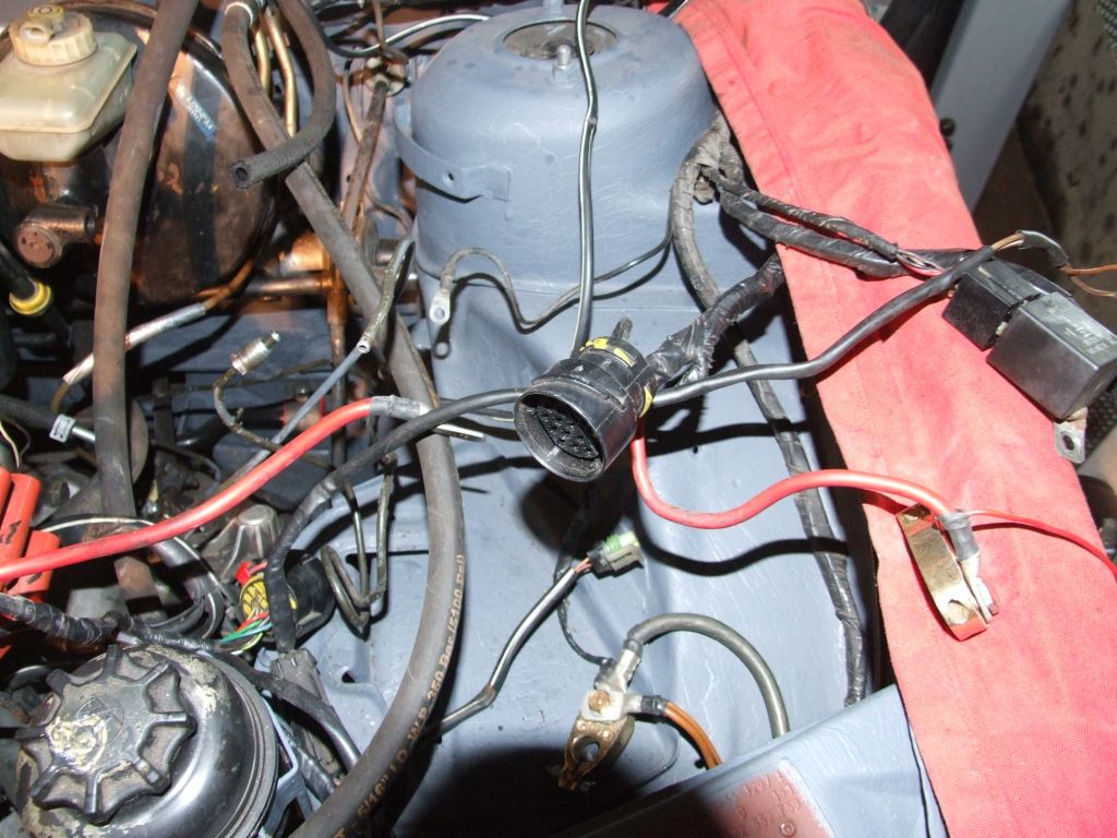

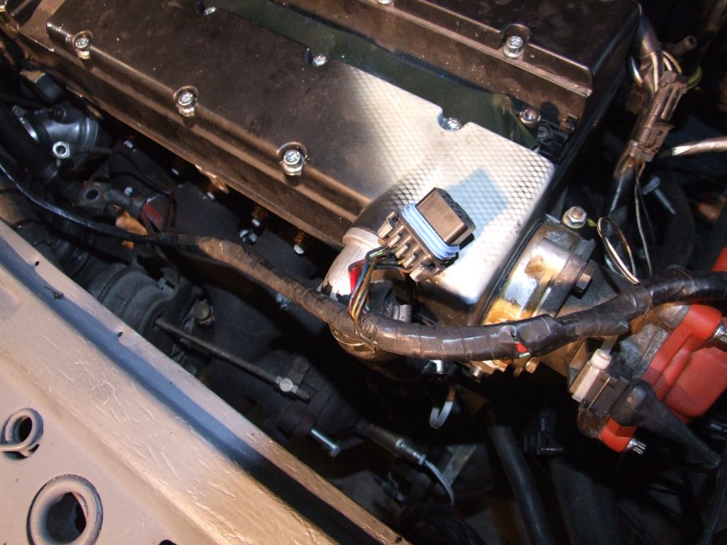

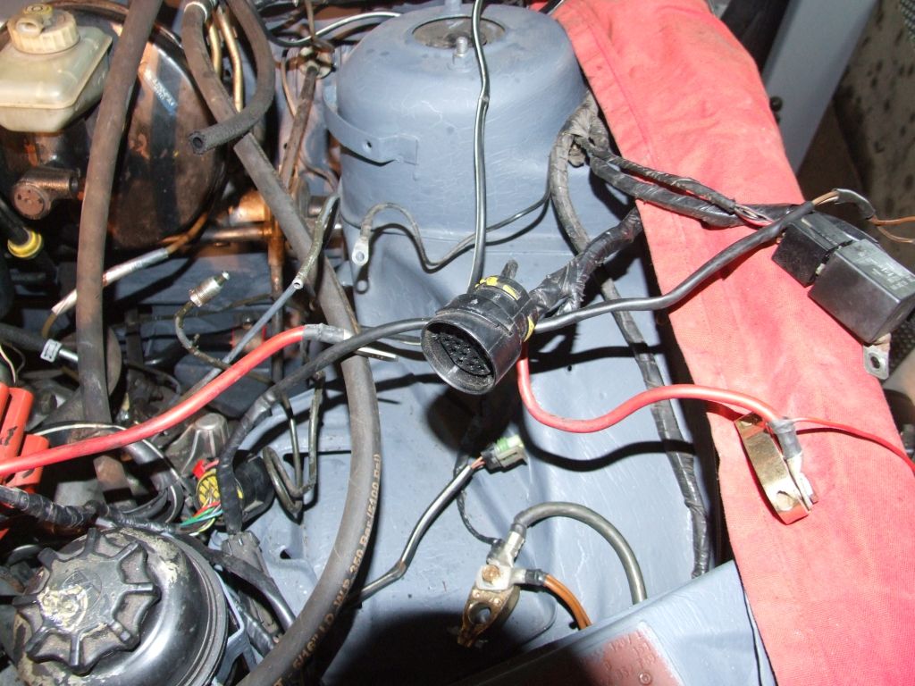

3. Größtes Mysterium:
Ich habe ja den C20XE "Lichtmaschinenkabelbaum". Der mit dem großen runden Stecker an den Fahrzeugkabelbaum (der ja ebenfalls vom C20XE ist) angeschlossen wird.
Der hier ist gemeint:
Muss an dem Kabelbaum bzw dem Stecker irgendwas verändert werden? mein Gefühl sagt mir: ja! Denn da ist auch dieser Stecker dran, für den ich keinen Gegenpart am C20LET Kabelbaum habe:
