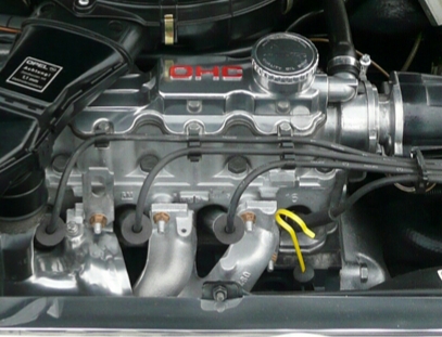

Ich kann gar kein Motoröl im Zylinderkopf sehen. Hast Du hier alles weggeputzt.
