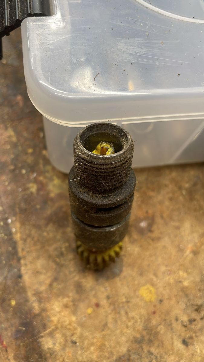

Die "0-9-4" ist die Einstellung fuer meinen Tacho, 0-9-4 heisst dass das Geschwindigkeitssignal am Tacho auf 94% des Eingangswertes vom Getriebe heruntergedrosselt wird.
Fuer Deine Einstellung:
Ja, bei Dir stimmt das Zusammenspiel zwischen Geber und Tacho nicht. Ich habe nur minimal nachkorrigieren muessen (94% statt 100%), aber Du bist mit dem Faktor von fast 3 daneben. Das sagt mir, dass Du einen WSFG mit 6 Impulsen brauchst, aber einen mit 16 hast (Faktor 2,66). Du kannst den Tacho immer noch einstellen, verlierst jedoch ein kleines bischen an Genauigkeit.
Du faehrst 25, Anzeige ist 70, mit der Einstellung auf 94%.
--> Zurueckgerechnet auf eine Einstellung von 100% (1-0-0), wuerde der Tacho 74,5 anzeigen.
--> Du willst die Anzeige auf 25 runterbringen, das sind 25/75 = 0.33 oder 33% oder 0-3-3.
Mache die Einstellung, dann messe nochmal. Moeglicherweise brauchst Du eine Feinkorrektur. Mit 0-3-4 zeigt Dein Tacho mehr an, mit 0-3-2 weniger.
Du kannst (moeglicherweise: solltest?) natuerlich einen richtigen WSFG benutzen, aber wenn Du einen aufgetrieben hast dann misst Du einfach nochmal neu.
