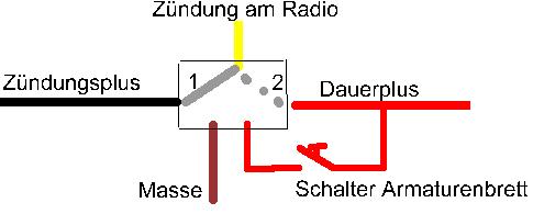

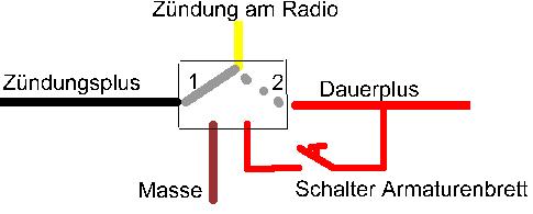

Fürs Radio hab ich mir eine Schaltung mit nem Wechselrelais gebastelt, die dem Radio an der Leitung wo normal Zündung ran muss auch wahlweise Dauerplus anbietet. So kann ich ohne Zündung Radio hören (wobei ich nie wirklich Radio höre
) und trotzdem geht das Radio von alleine an und aus.
