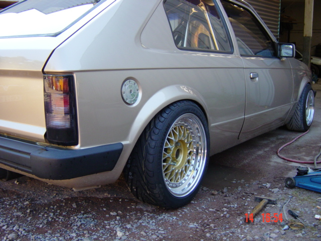

#45 Also, wie Champagner-D schon sagte, liegt der D bei 80/80 optisch hinten tiefer, wie auch bei 60/60. ich habe ein 60/60 Fahrwerk und musste hinten die federgummis verstärken, damit er hinten höher kommt...würde zu 80/60 raten, dann ist zwar nicht mehr viel komfort, aber es ist noch einigermaßen sicher fahrbar
#46 Um mal ganz sicher zu wissen wieviel mein D tiefer ist: Wer hat auch 195/50-15 drauf mit ein 80-er Kadett D Fahrwerk (also nicht mit Kadett E Federbeine) und will mal messen wie weit die vordere und hintere Radläufe oben (auf ihren höchsten Punkt) von der Straße entfernt sind? Ich würde mich freuen wenn das mal jemand für mich machen könnte, damit ich entgültig weiß was für ein Fahrwerk ich drunter habe.
Gruß Mischa

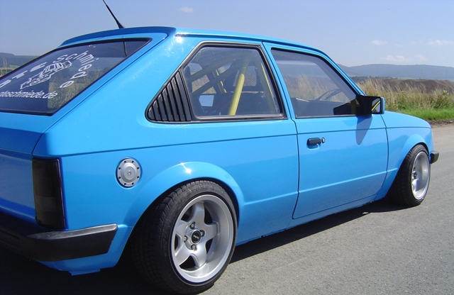

#48 ZitatAlles anzeigenOriginal von gteschmiede
Wenn an der VA 50mm rebound Dämpfer (z.B. nachträglich gekürzte Koni!) verbaut werden ist er vorne und hinten gleich tief!
aber das ist dann auch nicht fahrbar, weil dann der dämpfer in der normalposition bereits voll ausgezogen ist, und somit bei ner welle, loch oder sonstiger unebenheit nicht mehr ausfedern kann
