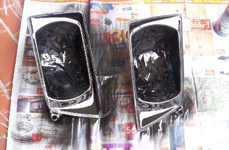

    Habs vorhin auch mal versucht nen Scheinwerfer zu öffnen. Mit der Anleitung von Cosmo AC hats ganz gut geklappt bis auf das die Chromebedampfung an der Vorderseite leichte Blasen geworfen hat. Werd mich morgen mal am lackieren versuchen, evtl. sieht man von den Blasen nix.
    Heute siehts dann so aus:
