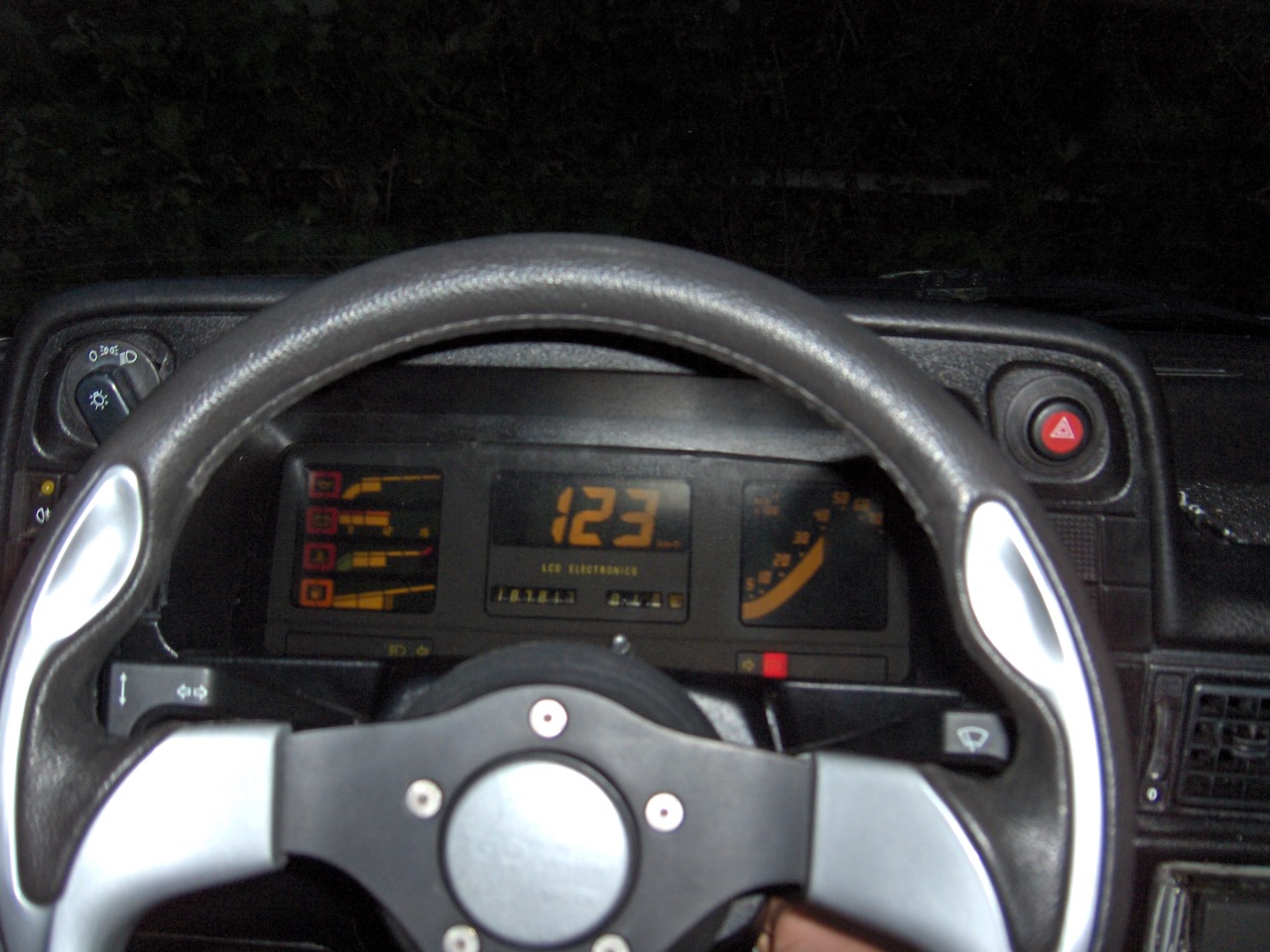

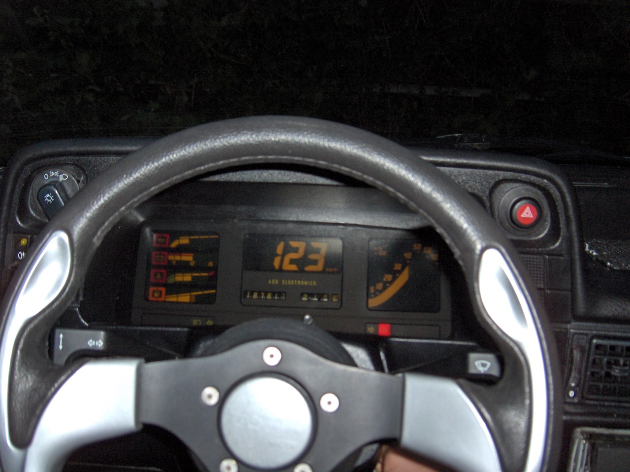

    @242--willste ein foto von der 123 oder von der schlechten verkabelung?die 123 mach ich dir evtl.gleich noch,nur du meinst dann wahrscheinlich auch das ich mal kurz auf der piste war! Tbone hatte das selbe problem,warum meinst du sollte hier EINER jemanden verarschen sollen?Als würd mich der scheiss nich selber schon genug nerven !
  • #23
    Da Bitte,hoffe du erkennst es jetzt,bin LEIDER echt kein faker!!!
    Wenn du doch sowieso öffter mal lcd`s zuhause testes haste jetzt ne neue herausforderung,versuch doch mal ne 123 zu klemmen,grins!

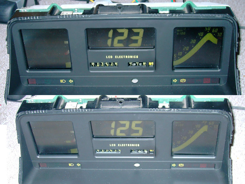

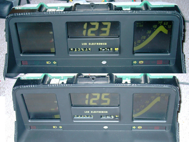

    So, um die vorhandenen Indizien in Beweise zu wandeln:
    Pin 5 und 15 Saft
    Pin 8 und 9 Masse
    123
    Pin 5 und 15 Saft
    Pin 8 und 9 UND 10 Masse
    125
    Eine 127 bekomme ich, wenn ich den Schalter umlege.
    Fehlt Pin 10 dann ist es egal, es bleibt 123.
    Noch Fragen ?!.. o))
