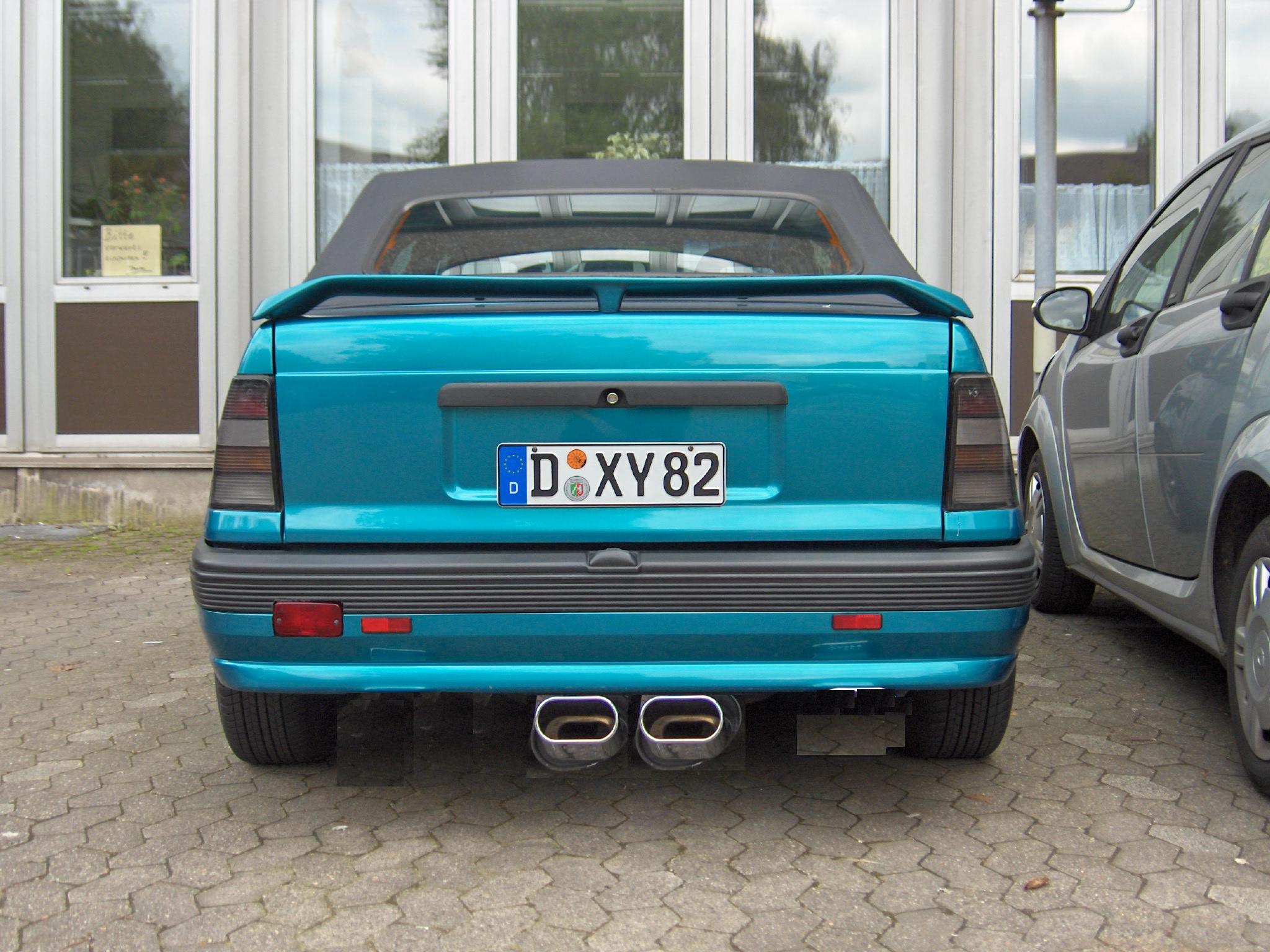

Duplexanlage mittig

Nur wie meinst du das jetzt? Weil, wie oben schon gesagt, eine Duplex ja Rechts/links heisst. Oder willst du den Auspuff einfach nur mittig?

Es soll aber halt Autos geben wo man es (irgendwie keine Ahnung ob Legal) eingetragen bekommt, in dem man zwei U-förmige versteifungen unter das Blech, jeweils an die längsträger schweißt.Soweit meine Kenntnisse. Und ne Duplexanlage mittig heißt dann bestimm auch anders*g*, oder willst du dir 2 ESD nebeneinander in die Mitte basteln? Wie soll das denn aussehen :bannerlol:

Ausserdem gibt´s mittlerweile die ganzen Fahrzeuge, die auf Gas umgerüstet sind. Und wo sitzen die Tanks??? Richtig: Genau da wo einst die Reserveradmulde war.Aber wie sieht das jetzt einich aus?? Duplex mittig??
Meinst du nen Endtopf mit 2x76mm Endrohren??? oder ne richtige Duplex anlage???? das heisst ha quasi wie oben Schon mehrmals erwähnt links und rechts nen Topf. -

#10 ich wollte eine "duplexanlage" nehmen (2 endtöpfe mit jeweils 75 x 140 mm) und die mittig reinsetzten, da wo jetzt die reserveradmulde ist. die abgasrohre zum mittelpott würden dann dementsprechend geändert werden (müssen).
ein endtopf in der mitte wäre ziemlich mickrig - wie ich finde. und die normale duplexanlge gefällt mir zwar auch, leider gibts das aber schon so oft.hab gehört, dass es einen hersteller gibt, der die kompletten auspuffanlagen liefert, zum zusammenschweißen und letztendlich muss man ein foto machen und aufgrund dessen bekommt man dann die abe von dem hersteller des gelieferten produktes für genau DIESE auspuffanlage (sofern alles ordnungsgemäß btw. fachgerecht ausgeführt wurde).
glaub der hersteller wr fortex.das hat mich ja auf die idee gebracht, denn ich mache nichts ohne abe an mein auto!
