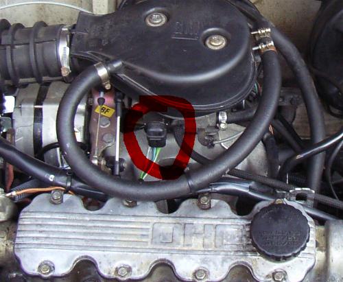

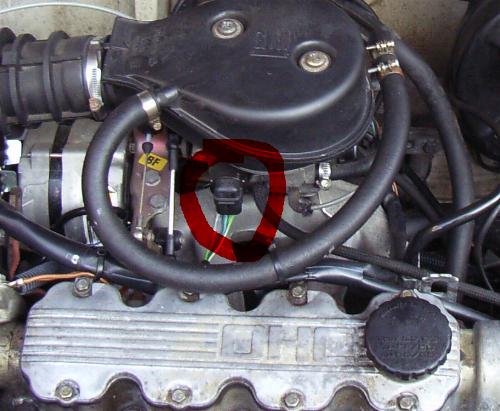

Der Leerlaufsteller ist im Bild rot eingekreist. Ist ein 1.4er, beim 1.6er sitzt er aber auch da. Beim 1.8er weiß ich es nicht.
Das Teil ist mit 2 Torx-Schrauben befestigt. Die werden (mit einem Tröpfchen mittelfester Schraubensicherung) nur 'handwarm angezogen (2,5Nm). Falls der O-Ring nicht mehr 100% ist muß der Neu. -
