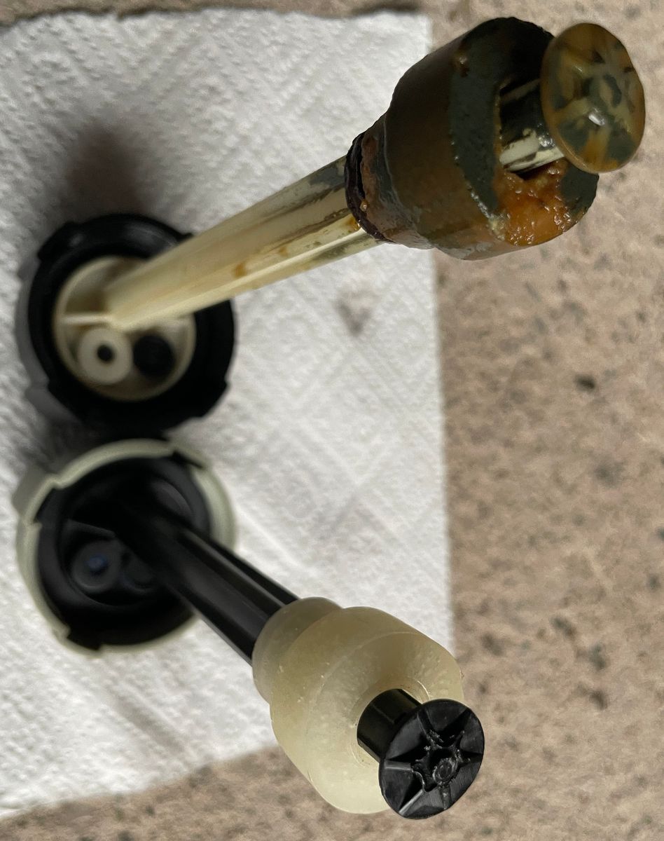

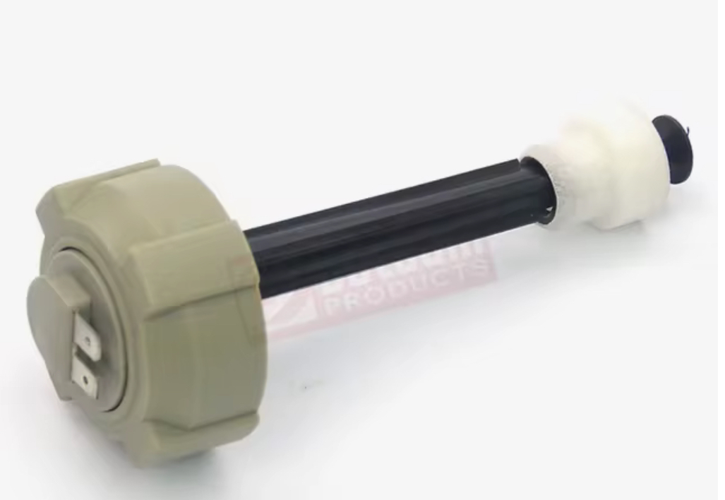

    Ich hab eine drauf von Aliexpress, ist etwas kürzer, aber funktioniert trotzdem ausreichend gut. Geht bei Verlust nur ein wenig schneller an, aber bei normaler stand ist es immer noch aus.
    Manchmal kann man auch nur einige Teile davon benutzen um die Originale zu reparieren.
    Link entfernt:
    AliExpress bitte auch nicht verlinken.
    Es geht auch anders:
    Expansion Tank Kappe Auto-Kühlmittelstand Sensor Für Opel Calibra EINE Vectra A CC Land Rover 90228348
    Bildquelle: AliExpress
    DreamOpel
    PKW steht doch für "Pferdekraftwagen" oder?? :evil:
    Einmal editiert, zuletzt von DreamOpel ()
  • #12
    Die Variante von Aliexpress hab ich auch schon gesehen. Dann schau ich auch mal ob ich mir die bestelle. Eigentlich wollte ich mich da nicht anmelden. Die originalen vom Vectra/Calibra werden ja auch teuer gehandelt.
    Ich muss meine letzte Aussage auch revidieren nachdem ich mir den Ausgleichsbehälter eben nochmal angesehen habe.
    Ein um wenige cm kürzerer Stab sollte auch passen, wie du schreibst. Der schwimmt dann trotzdem noch, auch im kalten Wasser.
    Andersrum, ein längerer Stab, sofern es das gibt, würde am Boden anstehen und daher nicht passen, denke ich,

    top Info mit Aliexpress, ich bin auch gerade dabei mein Check Control zu reaktivieren. Der Themenstart liegt ja schon etwas zurück, aber vielleicht hilft es ja jemandem:
    Mein Check Control (DC) hat keine Leuchtenkontrolle mehr gemacht und nur sporadisch mal während der Fahrt geleuchtet.
    Auch ein zweites hat keine Besserung gebracht. Masse und plus waren aber am Stecker zu messen. Nach dem Hinweiß eines Bekannten habe ich die Platine ohne Leuchtmittel bei 130°C Umluft im Ofen 30min. "gebacken". Wird wohl bei Grafikkarten so gemacht...
    Und was soll ich sagen, heute ausprobiert und es leuchten tatsächlich alle Leuchten beim Starten, bis auf die Kühlwasser und Ölstand gehen auch alle wieder aus.
    Wie lange es geht werden wir sehen
    Vielleicht klappt das ja auch bei anderen, deren CC nichts mehr macht.

    Ich habe das Teil heute bekommen. Qualitativ ist das auf den ersten Blick völlig in Ordnung. Ein originales hätte ich sicher vorgezogen, aber das ist ja nur noch für völlig überzogene Summen neu zu bekommen.
    Die Checkcontrol ist jetzt zufrieden.
    Ob es sich im heißen Kühlwasser auch nicht zersetzt, konnte ich noch nicht testen. :)
