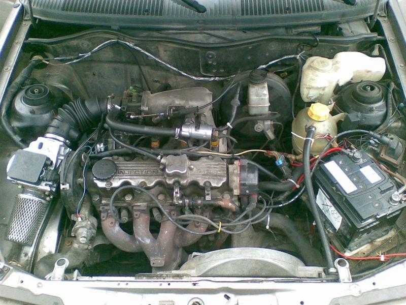

    edit: mach bitte ma nen foto und poste das ma hier vom motorraum, das könnte hilfreich sein.

    also hier ein bild vom motorraum...
    jetzt habe ich noch eine frage zum luftfilter...weil ich finde der sieht ziemlich oll aus...erkennt wer von euch was das für einer ist?und bringt der was?also an sound bringt er nix...kein extremes ansauggeräuch und nix...

    also in dem luftfilter ist ein gewebe...
    woher bekomme ich günstig für den motor die standardbox??und hat er dann mehr leistung?kann man denn am sound nix machn was minimal mit leistung verbunden ist?.
